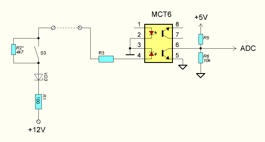

В стандартной схеме расключения пожарных шлейфов ставится оконечный резистор например 4,7кОм и добавочный например 1кОм. но бывают и такие приборы у который по одной паре идут сразу два шлейфа просто ставятся оконечные резисторы разных номиналов. При такой схеме расключения можно будет контролировать и КЗ и обрыв. в охранных шлейфах как правило ставятся только оконечка.

Вот думаю испытать такую схему линии датчиков. Есть мысли по этому поводу?
1.png [ 12.53 КБ | Просмотров: 19594 ]

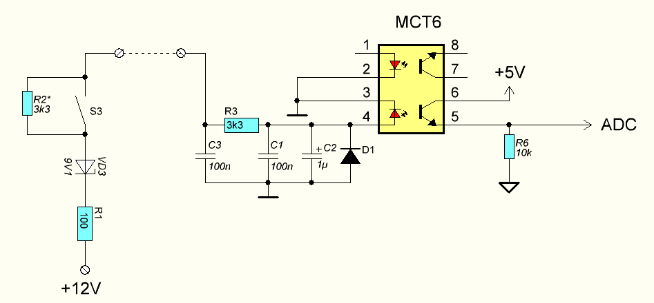

Или такую…
2.png [ 14.9 КБ | Просмотров: 19594 ]

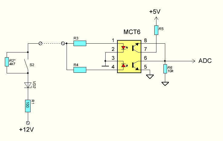

Вот схема контроля линии датчика. Нужно будет протестировать в реальных условиях, с длинным шлейфом. Будет такая возможность?
1.png [ 16.94 КБ | Просмотров: 19577 ]

я завтра гляну как там на приборах "Сигнал-20" ... там вроде все идет через микруху 4051... и питание там 35в в линию идет, повышающий собран на mc34063.
СообщениеДобавлено: 04 авг 2015, 18:03
4051, это если я правильно понял – коммутатор (мультиплексор). В данном случае это лишнее. Входов достаточно. Вот если для расширения оных, то тогда имеет смысл. Мне нежна развязка сигнала между МК и датчиком. Мультиплексор не является гальванически развязывающим устройством.

Интересная идея по трансформаторно-оптронной развязке шлейфа по ссылке http://www.rlocman.ru/shem/schematics.html?di=55261
Если усовершенствовать схему, можно и запитать и ИК датчик.
Микроконтроллер в датчике так же расширяет возможность схемы, на пример на месте в датчике обрабатывать контакт ввода( или несколько контактов) и дальше передать данные в цифровой форме через оптрон в центральный блок обработки.
