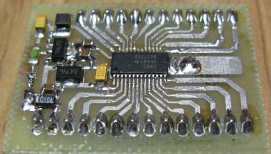

Плата АЦП, готова. :-)
1.JPG [ 24.14 КБ | Просмотров: 19601 ]
2.JPG [ 28.02 КБ | Просмотров: 19601 ]

Судя по фотографии плата нуждается в отмывке. А учитывая что за ацп нуждается в хитрой отмывке в 2 этапа. Сначала в ацетоне потом в спирте.

Отмыть это не проблема, главное что бы заработала как надо. :-)
