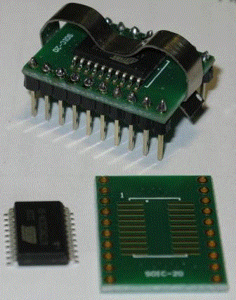

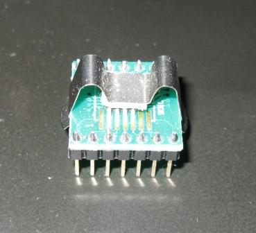

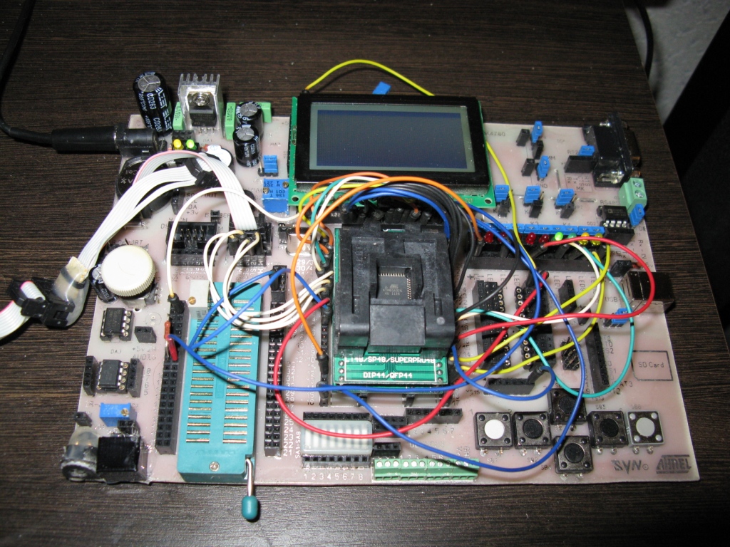

IMG_2182.JPG [ 442.82 КБ | Просмотров: 21390 ]
IMG_1958.gif [ 58.8 КБ | Просмотров: 21390 ]
IMG_2199.JPG [ 26.72 КБ | Просмотров: 21390 ]

хорошо. что еще мне понадобиться, что бы я сразу заказал?
СообщениеДобавлено: 07 май 2014, 13:39
Макетную плату…
