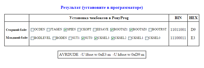

Всё верно, за исключением бит JTAG и задержка у меня 64мс (SUT1 = 0). Бит JTAG блокирует работу выводов РС2, РС3, РС4 и РС5, которые управляют индикатором. Вот, по этой причине, не работает индикатор.

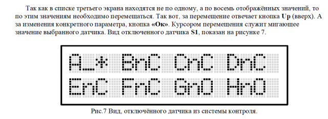

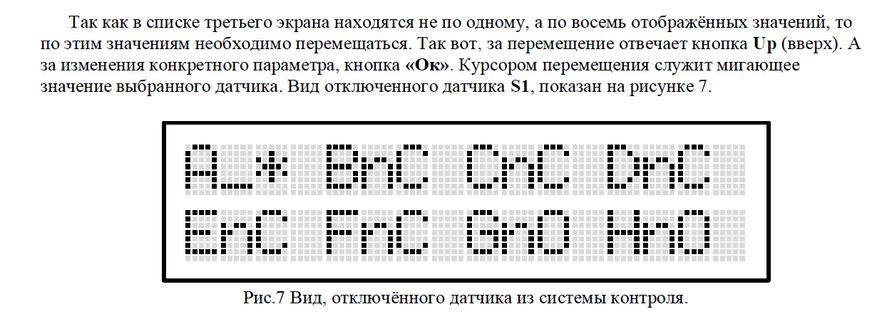

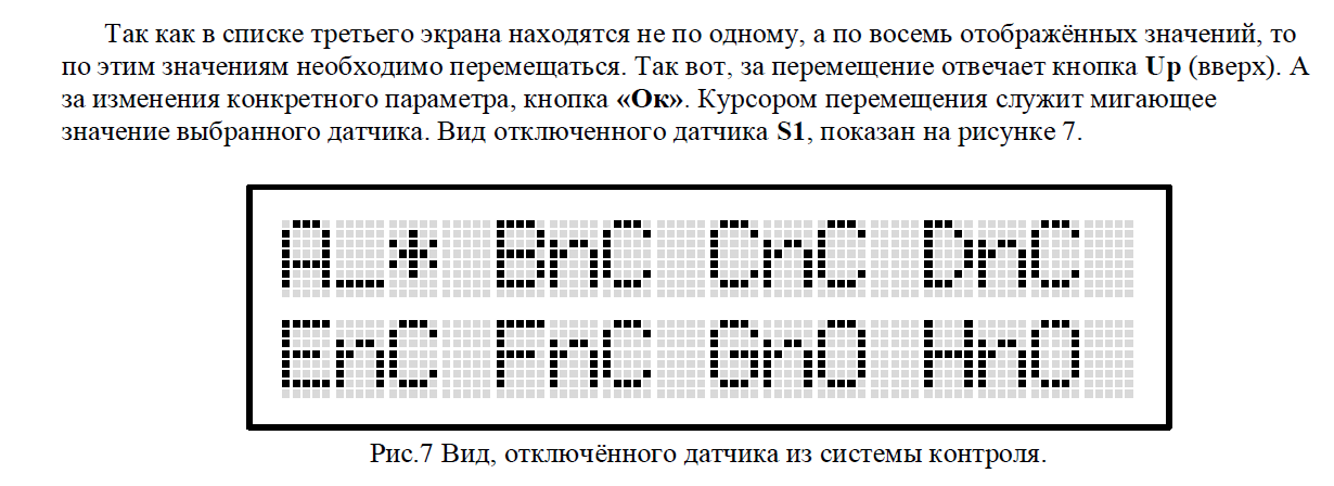

Смотрю, запустил таки устройство… а в описании есть как и что нажимать… похоже не заметил… вот скрин:
1.png [ 55.54 КБ | Просмотров: 18443 ]
Когда заходишь в меню, то ничего не мигает. Говоря о том, что нужно выбрать какой датчик будем изменять. Тыкаем пальцем в кнопу «вверх» и видим – замигал S1. Это говорит о том, что датчик S1 готов к изменениям. Если тебе нужен допустим S4, то перемещаемся по датчикам, тыкая ту же кнопку «вверх»…

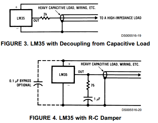

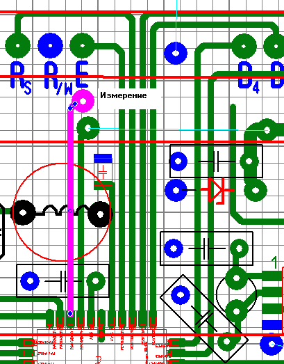

SVN, вы когда программму тестировали с датчиком температуры проверяли ? что то у меня с датчиком какие то непонятки.
с отключенным датчиком от схемы на 31 ноге висит 0,9 вольта, но температура на экране 16 градусов , при подключении датчика к схеме температура меняется на 90 градусов, вроде правильно как по паспорту 10 mV/1C. Схему подключения пробовал как по схеме, и с резистором 2 кОм, ничего не меняется. Датчик проверил при подаче питания +5 вольт на датчик, на выходе дачика 250 мВ т.е примерно комнатная температура 25 С. Если проблема в разводке, вроде прямой короткий участок как на рисунке, пробовал подпаивал конденсатор 100 пФ на 31 ногу с отключенным датчиком все равно висит 0,9 вольта.

Да, датчик подключен постоянно. Подключен к порту напрямую, без изысков. Так как линия минимальная (3 см). Работает нормуль. Мне не понравилось, что дорога идёт под индуктивностью. Наводки собирает этот вывод. Вообще порты АЦП лучше прижимать к земле через резистор. Да и керамика на 0,1 не помешает. Попробуй резистором (10 кОм), подтянуть порт к земле.

Проблему с датчиком решил, почистил иголкой между дорожками, измерение напряжения на акк. и темпер. датчиком, видно где то утечка была, хотя мультиметр замыканий не показывал. Тестирую дальше.
