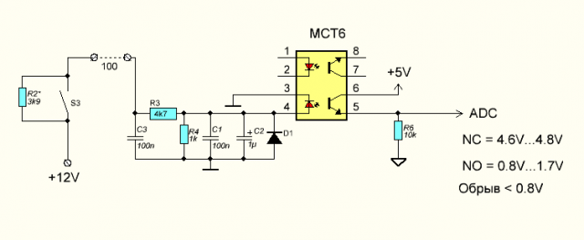

Давай поступим следующим образом… кнопка вверх у нас в главном меню включает только подсветку дисплея и больше ничего не делает. Её и предлагаю задействовать для разблокировки других двух кнопок. Индикацией разблокировки кнопок будет появившийся восклицательный знак (!) после чисел года. Блокировка кнопок будет происходить автоматически, в месте с отключением подсветки экрана. Разблокировка кнопок осуществится после удержания кнопки вверх более … секунд. Сколько секунд – определи сам и я установлю это значение в программе.

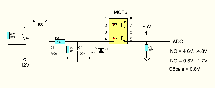

По поводу оптронной развязки… с оптронами наверняка получаются другие диапазоны напряжений, которые в данной программе не совпадают. Потому устройство ведёт себя не хорошо. Модно померить реальные значения напряжения на выходе оптрона при разных ситуациях и эти значения прописать в программе. Тогда всё будет работать нормуль. Вот можно применить и такую схему, но без определения КЗ. Уровни ориентировочные, требуют определения в реальных условиях. Так что выбирай, что тебе больше подходит. Подумай над этим…
1.png [ 12.75 КБ | Просмотров: 19876 ]

Благодарю Dust! Схема в архиве 1а, навела на мысль защиты шлейфов. :OK: В архиве 2а, схема на рассыпухе. Это пройденный этап. 8-)
СообщениеДобавлено: 01 сен 2015, 19:12
В общим, прикинул быстродействия различных элементов защиты… выходит, что самым быстрым является супрессор… в 5 вольтовой схеме он и установлен, совместно с предохранителем. Думаю для внутренней разводки шлейфов, этого будет достаточно.
При использовании внешнего шлейфа, необходимо будет в данную линию установить дополнительную защиту от перенапряжений.
