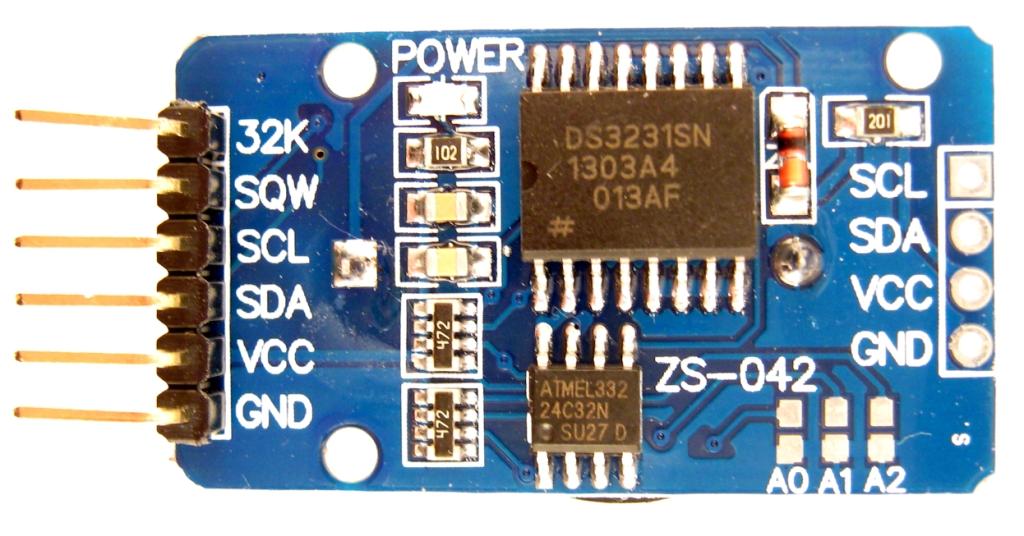

Я к тому, что можно взять модуль DS3231… там и часы точнее (не нужно внешнего кварца) и память 24С32 есть дополнительно на плате… два в одном…
Модуль DS3231.jpg [ 89.35 КБ | Просмотров: 16014 ]
