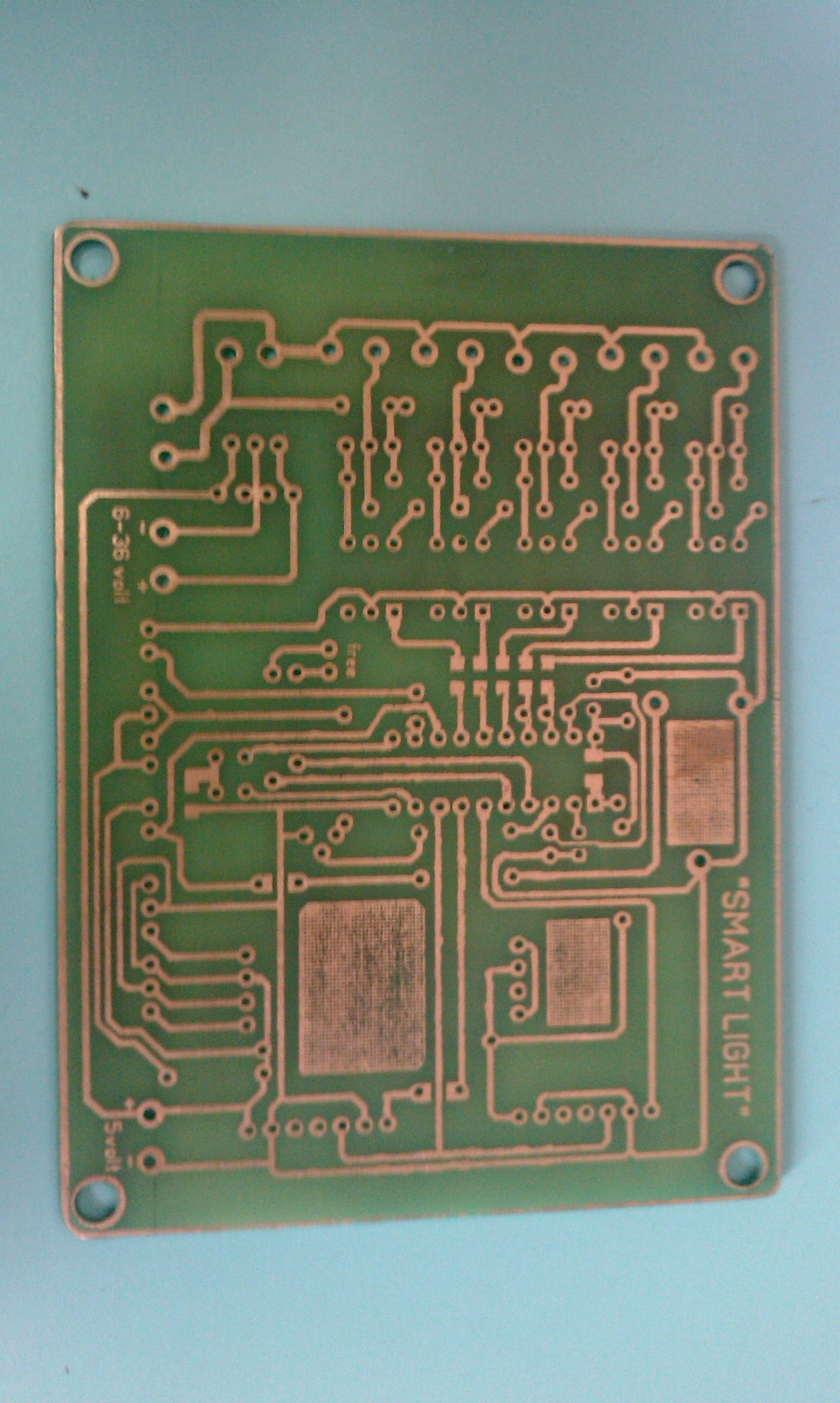

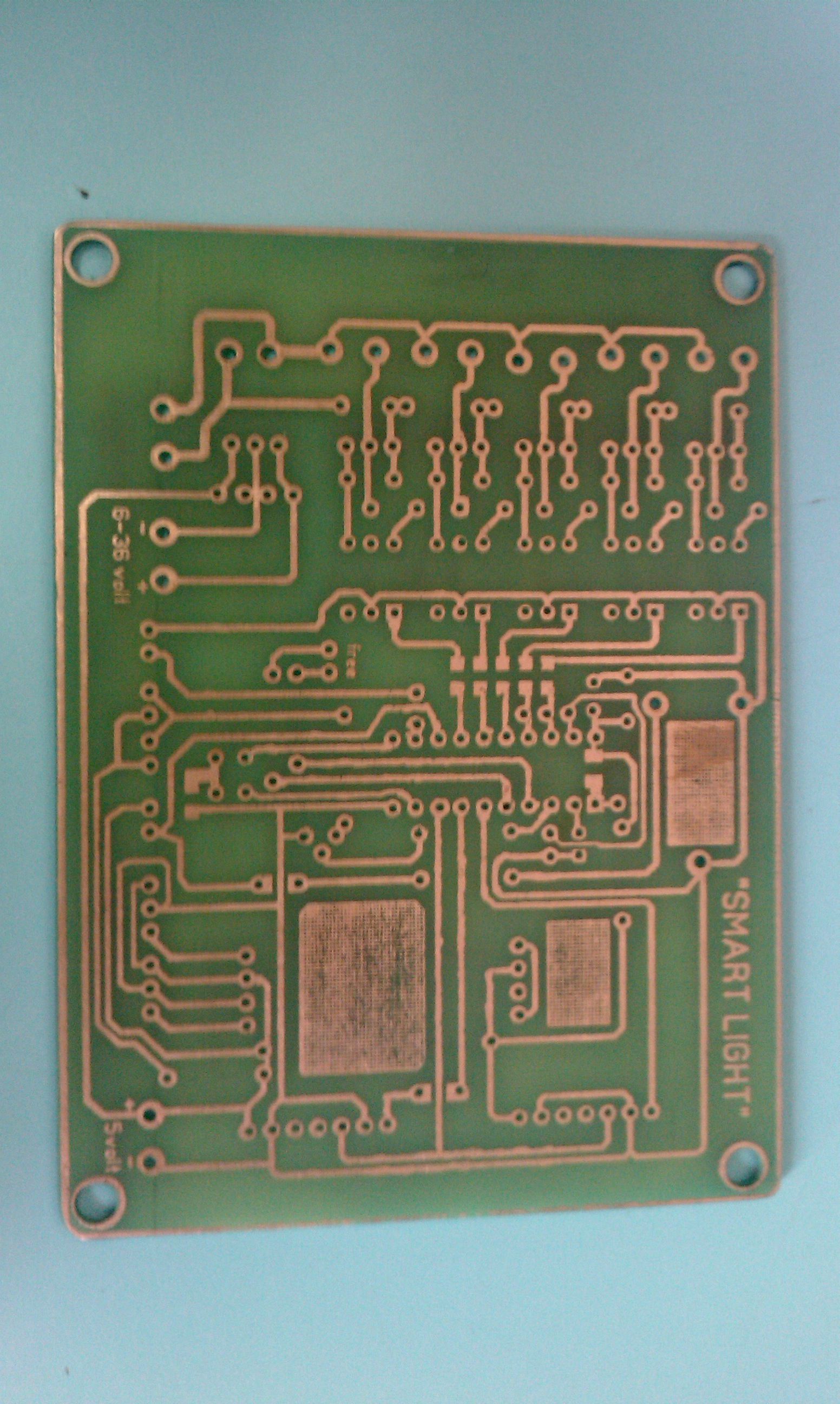

Посмотрю.
Посмотрел. :-)
Честно сказать, разведена не очень. ;) Разъём переменки (220VAC) рядом с разъёмом постоянки (6 – 36VDC); стабилизатор 7805, рядом с переменкой (220VAC); нет соединения общего провода стабилизатора 7805 с остальной «землёй»; куча перемычек, 12 вывод МК должен быть свободным. Помеха-защищённость платы слабая. Это только поверхностный анализ. Для лучшего размещения элементов на плате, можно некоторые выводы МК, переназначить. В общим есть над чем работать. ;)
Вот по этому поводу.
