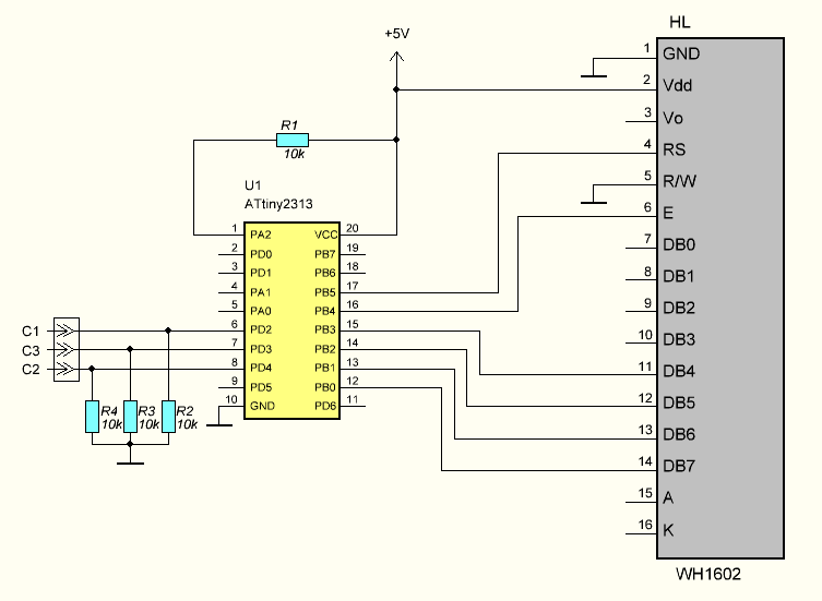

Схема «шпиона». Резистор контрастности подключай согласно даташита (на схеме отсутствует). GND обоих плат, не забудь соединить.
1.png [ 24.96 КБ | Просмотров: 19010 ]
Прошивка МК ATtiny2313, 8 МГц от внутреннего генератора.
Spy.hex [2.43 КБ]
Потом напишешь, что показывает индикатор.
Прошивку поменял. В первой не всё закоментировал... :-)

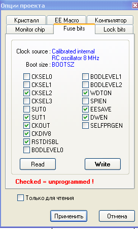

Выбрал минутку ,попаял осталось малось,контраст поставить и прошить.Картинка по фьюзу бит,так верно будет? раньше такие ставил.
2313.png [ 21.63 КБ | Просмотров: 18987 ]

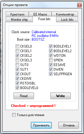

Вот так выстави:
1.png [ 20.06 КБ | Просмотров: 18984 ]
