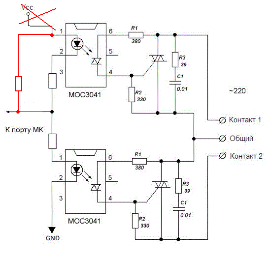

Спасибо! Буду пробовать.
P.S.
Нет, я, безусловно доверяю Вашему мнению, и уверен, что все заработает,
но не могу понять почему :?
По сути, "светодиоды" в верхней и нижней оптопарах соединены последовательно.
К аноду верхнего приложен плюс, к катоду нижнего (земля) минус.
В моем понимании они должны гореть оба, т.е. оба ключа должны быть открыты?
Почему они работают поочередно????

Посмотри отредактированное предыдущее сообщение. :D Я просто не успел отредактировать. ;)

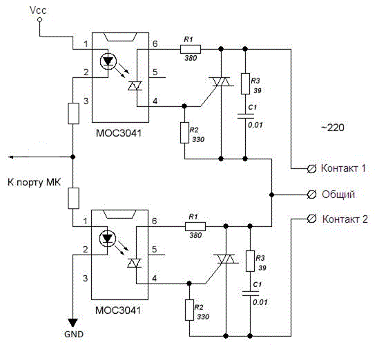

Ваши сомнения aui2002 справедливы. Если резистор будет стоять только в цепи управления МК, то оба светодиода будут светится при сигнале 0 от МК. Хотя опять же всё зависит от наминала резистора, в одном варианте как уже написал, в другом будет светится только верхний. А вот при 1, будет зависеть от падения напряжения на этом резисторе. То есть если падение будет больше чем на верхнем светодиоде значит гореть будут оба, а если меньше, то только нижний. Верхняя схема устраняет данный недостаток.
