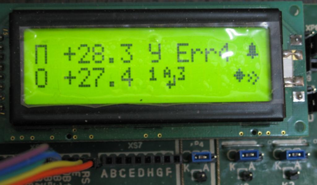

Если не предусмотрено то быть может предусмотреть вариант неисправности двух или всех трех тенов на всякий случай.
СообщениеДобавлено: 18 ноя 2015, 06:54
День добрый!
als9 в случае выхода из строя тэна есть автоматы которые по любому сработают. есть индикатор наличия питания который опрашивается системой, есть звуковая сигнализация а так же отображение на дисплее.
Выход одного тэна из строя может полностью вывести систему из строя. Все зависит от конструкции узла с тэнами. В моем случае будет именно так не дай бог тэн лопнет. теплоноситель на ружу попрет.
У AlexWel если я правильно понял по фото снизу подключение тэнов. Но конструкция такая же фланец с тэнами. Лопнет теплоноситель может вылиться на ружу.

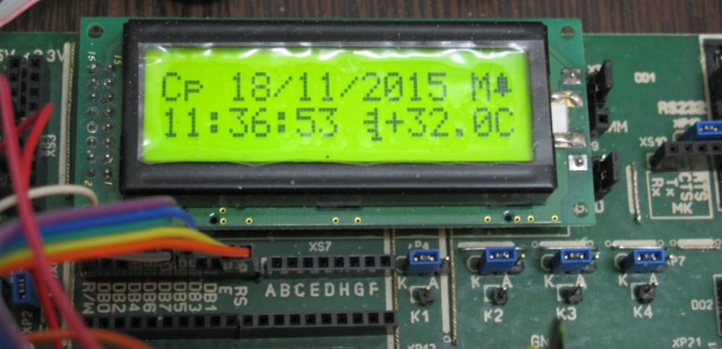

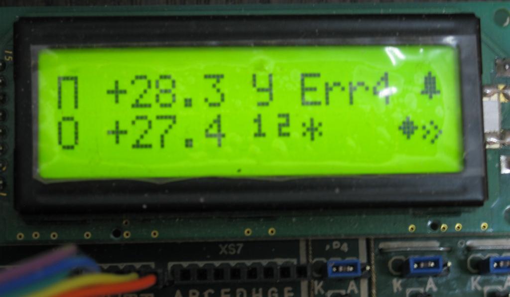

styxbbc, так как в описании этого нет. Решил здесь оставить пояснение.
Ввёл ещё один дополнительный значок (только на дополнительном экране), для отображения режимов. При выбранном режиме «Эконом», на экране отображается колокольчик. Но данный режим работает только в определённое пользователем время. И когда этот режим отключён устройством, то становится не совсем понятно, на каком режиме работает в данный момент устройство. Можно конечно косвенно определить режим по высвечивающей уставке (на дополнительном экране), но решил дополнить информацию и значком. То есть, возле значка колокольчика, выводится значок режима, который работает в данный момент. Когда по времен происходит запуск экономного режима, соответственно дополнительный значок убирается. На фото показан пример работы устройства в режиме «Местный», при выбранном пользователем режима «Эконом».
