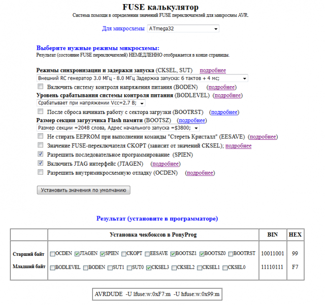

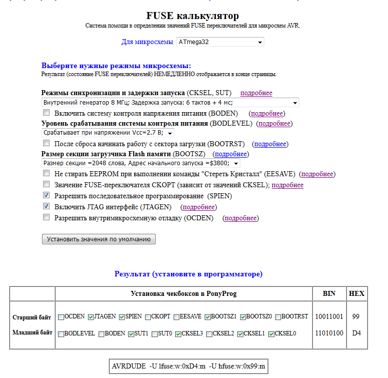

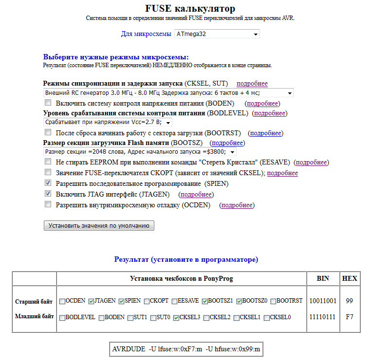

SVN Мне же только нужно выствить значение тактового генератора? остальные параметры нужно оставить без изменения? Я правильно понимаю?
СообщениеДобавлено: 17 янв 2017, 14:30
вот так или еще что то надо выставить?
