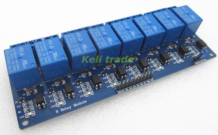

Хочу применить для управления исполнительными механизмами блок реле вот такого типа
Модуль реле.jpg [ 117.27 КБ | Просмотров: 17388 ]
Там есть опторазвязка, но управление происходит подачей "0" на вход.
Хотел спросить SVN - исходник будет представлен широкой общественности? Я бы под себя сам переделал.
Если нет, то прошу компильнуть вариант с активным 0 на выходе.
Еще вопрос, где достать индикатор 4-х строчный, указанный в схеме, и есть ли заменители?

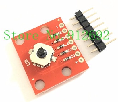

Кстати, нашел достойный джойстик, подходящий к этому проекту.
Джойстик цифровой.jpg [ 37.4 КБ | Просмотров: 17388 ]
На али https://ru.aliexpress.com/item/CJMCU-5- ... 35146.html
СообщениеДобавлено: 24 янв 2017, 21:52
СообщениеДобавлено: 24 янв 2017, 22:21
Сообщения: 91
Про джойстик точно могу сказать, что в нем 5 микроконцевиков - 4 на наклон, 1 для нажатия вертикально.
