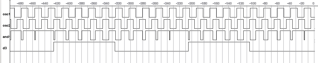

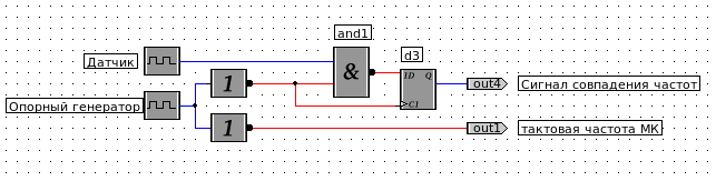

Подумал и вот что придумал. Выкинул из описанной выше схемы лишние детали :roll:
Комментарий к файлу: Схема
схема.png [ 8.17 КБ | Просмотров: 19395 ]
Сигнал подаём на элемент И-НЕ А выход на D триггер На тактовый вход D триггера подаём сигнал с опорного генератора. От опорного же генератора тактуем МК.
Сигнал на выходе триггера переключается при совпадении фронтов. Его используем для захвата таймера. И в прерывании считываем значение программного таймера. ну 16разрядов таймер и 16разрядов программный таймер.
Итог 3 корпуса 1 корпус МК. 2 копуса логика.
Комментарий к файлу: Графики сигналов
график.png [ 5.92 КБ | Просмотров: 19395 ]

Ну давайте выберем для проекта tiny2313 вроде самый подходящий для этих целей.
16разрядный таймер будем использовать. В режиме Normal Mode. Синхронизацию таймера нужно использовать от тактового генератора без предделителя. нужно разрешить работу входа захвата и выключить режим помехоподавления и разрешить прерывание по захвату. Также разрешить прерывание по переполнению.
Нужно настроить по изменению уровня модуль захвата. Тогда при изменении уровня на входе ICP1 будет происходить захват значения таймера в регистр ICR1 и будет вызвано прерывание. В прерывании мы сбрасываем счётчик. Переписываем значении из регистра ICP1 куда-нибудь. И Значение программного таймера куда-нибудь после программный таймер сбрасываем.
В прерывании по переполнению просто инкременируем значение программного счётчика.
В основном цикле если есть данные то переводим 32разрядное двоичное число в строку символом и выпихиваем эту строку в УАРТ
