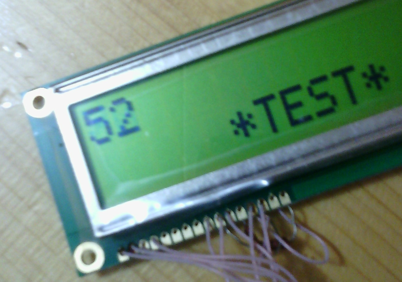

СообщениеДобавлено: 19 фев 2016, 21:52
Сообщения: 77
Да цифры есть, мерцает типа 52. А входы на регистры верно,я подключил по схеме С2-это 1и 2 вывод, С3 и С1 тактирование, разряды и сегмент.

 Заголовок сообщения: Re: Вывод семисегментного кода.
СообщениеДобавлено: 19 фев 2016, 21:58
Значит есть пропуски, что означает – не успевает чётко подсчитать все импульсы. :( Можно повысить тактовую частоту МК или изменить алгоритм подсчёта. Я подумаю над этим.
СообщениеДобавлено: 19 фев 2016, 22:09
У тебя есть кварц на 16 МГц?
Попробуй эту версию…

СообщениеДобавлено: 20 фев 2016, 18:40
Сообщения: 77
Проверил тоже самое, мерцание по реже, проскакиват 51-52
