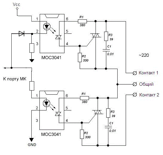

Какое падение напряжения на светодиоде данной оптопары?
 Заголовок сообщения: Re: Подключение мощных нагрузок к МК
СообщениеДобавлено: 16 фев 2012, 00:15
Вот схема которую нужно испытать. При любом сигнале от МК кроме 1 или обрыв, замкнут верхний симистор, при 1 от МК замкнут только нижний, это почти повторения реле.

Из-за КЗ в нагрузке улетает семистор. Это аксиома. И не зависит это от номиналов сопротивлений. :D Не всегда даже предохранители спасают. Но ИМХО хоть какие-то но должны стоять.

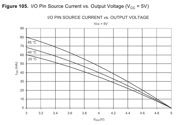

Комментарий к файлу: I/O Pin Source Current vs. Output Voltage (VCC = 5V)

нога может отдать до 60ма свободно. :lol:
