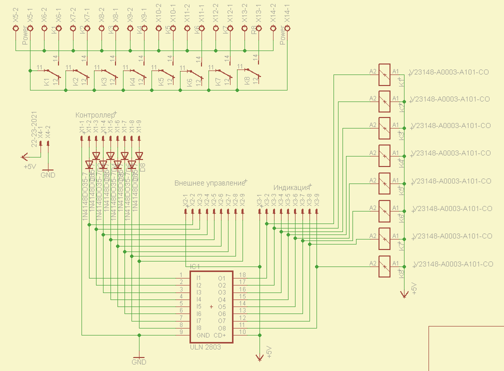

Я планирую вот такую схему блока рэле.
Для понимания:
Разъем Х1 вход сигналов управления с контроллера.
Разъем Х2 вход сигналов ручного управления
Диоды для защиты портов МК
Разъем Х3 индикация срабатывания рэле, точнее наличия питания на катушке.
Ну и еще момент я использую только нормально разомкнутую пару.
При желании конечно можно вывести разъем для полной контактной группы

SVN доброго дня.
Заметил один момент в схеме:
Клавиатура подтягивающие резисторы отсутствуют.
Так надо или пропустил?
СообщениеДобавлено: 26 янв 2017, 10:54
Задействованы внутренние резисторы портов.
