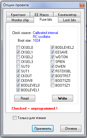

Точнее по фьюзам расскажите?Только делитель на восемь отключить или еще что?
 Заголовок сообщения: Re: LED подсветка лестницы или коридора в доме
СообщениеДобавлено: 07 янв 2014, 02:00
ATmega8 8МГц.png [ 19.94 КБ | Просмотров: 16706 ]

Low0хE2 High0хDF Extende0хF9
Так проще.Ну в сути делитель на восемь отключить.)
