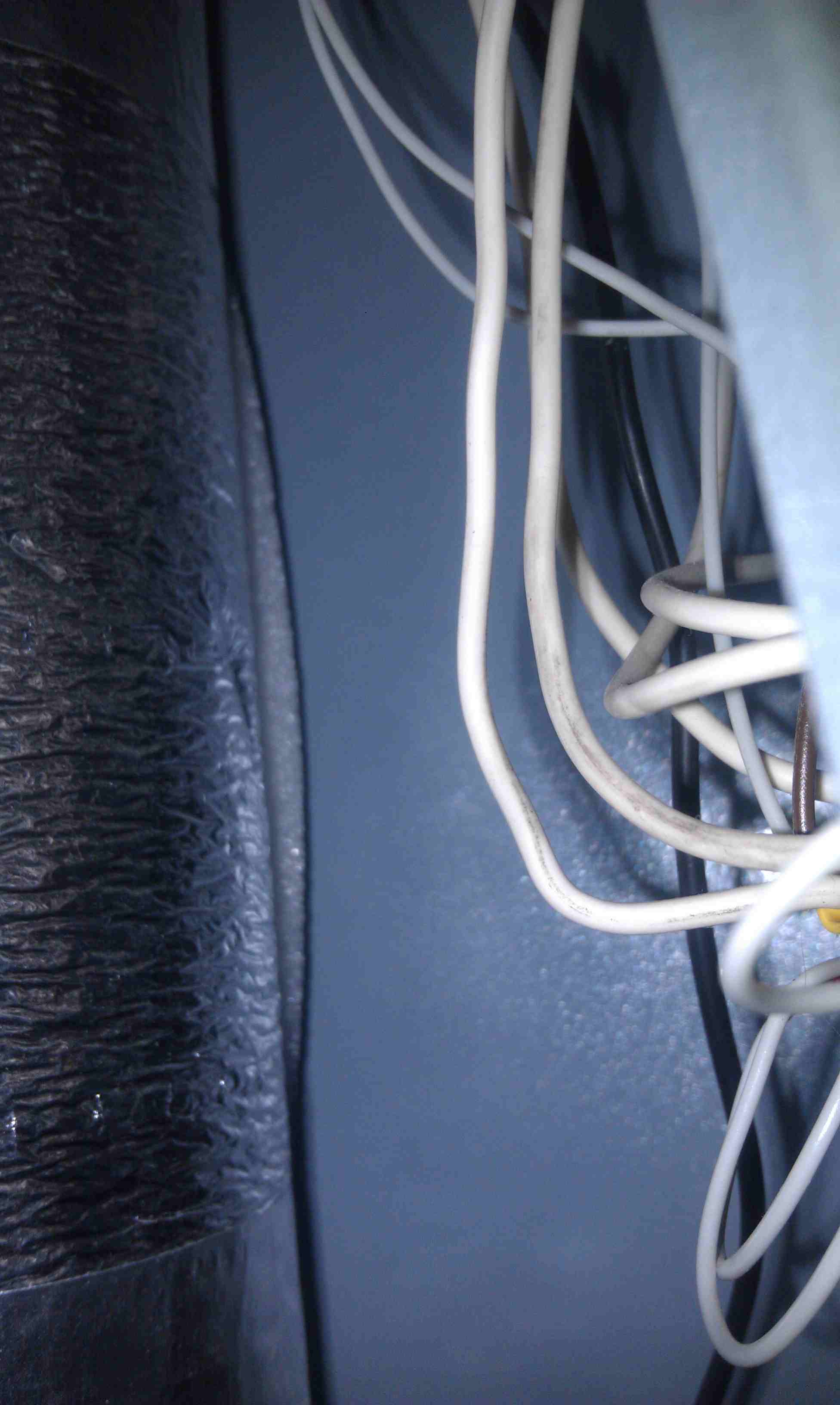

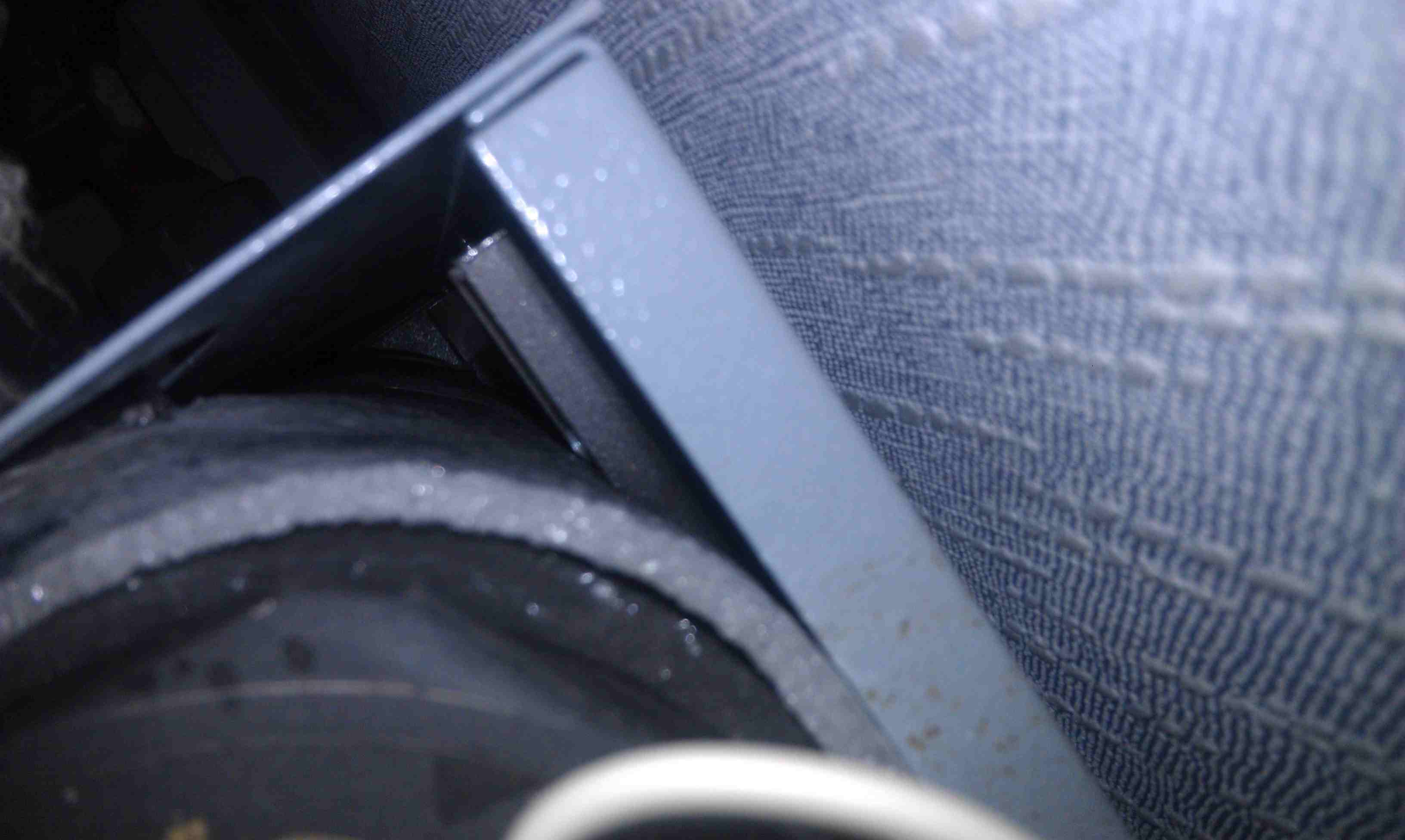

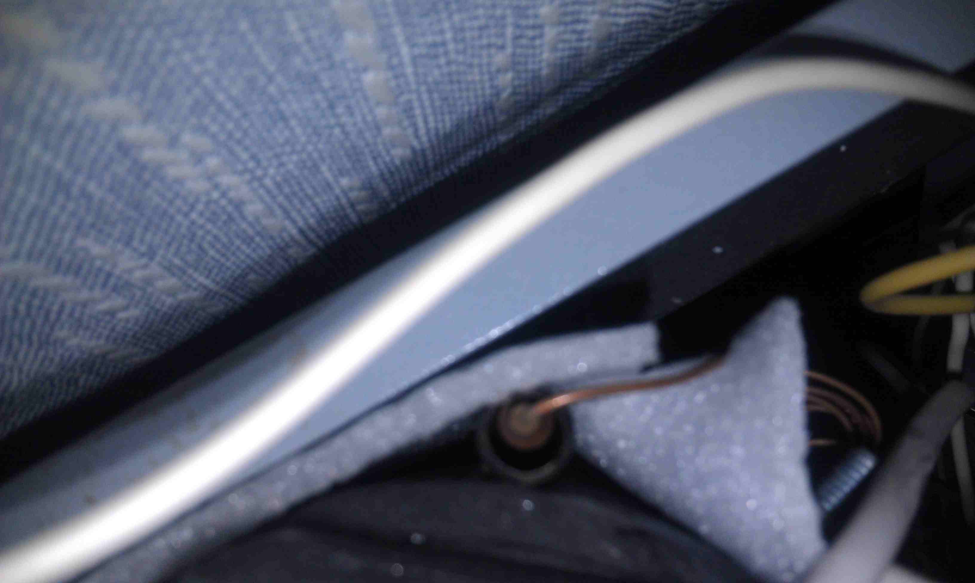

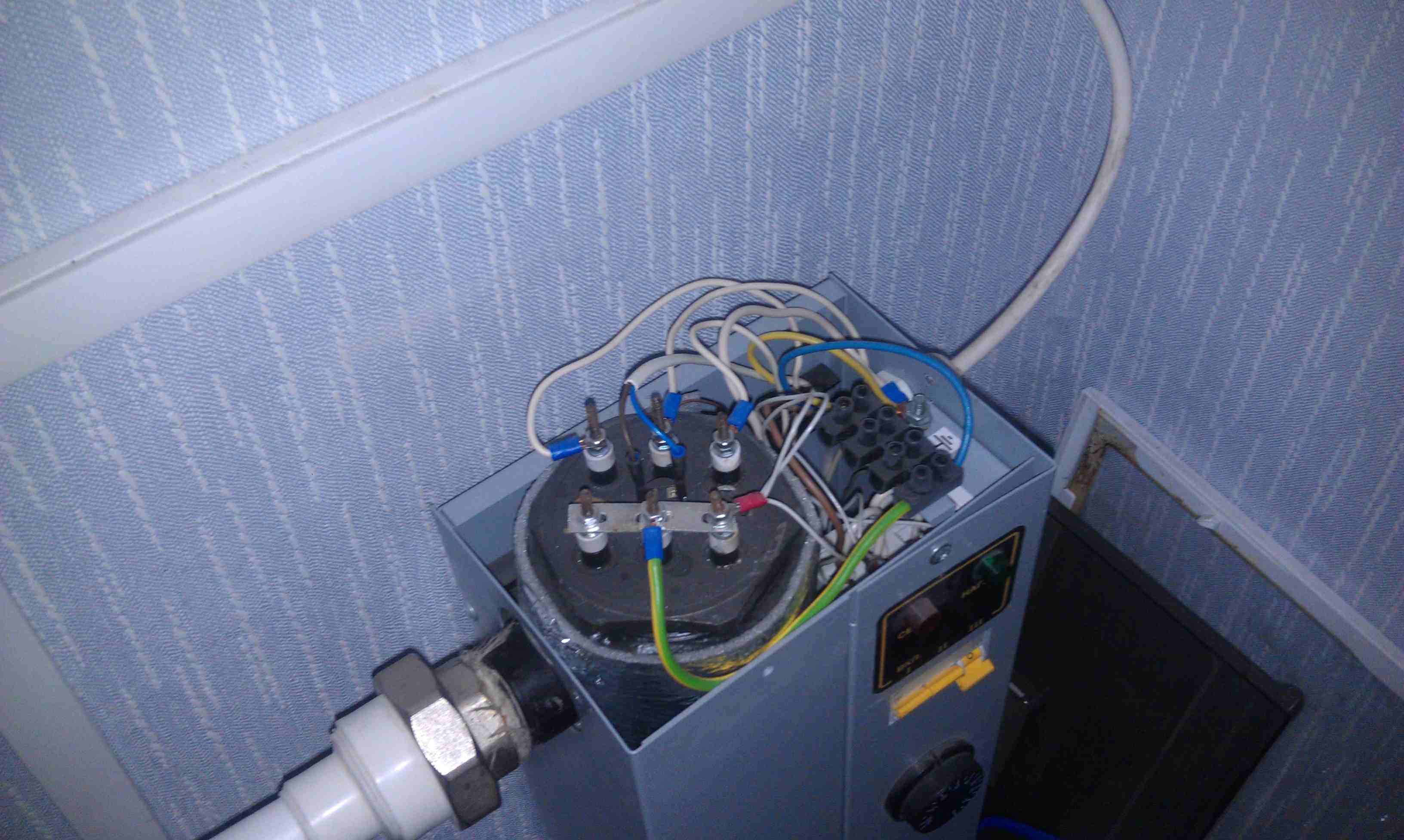

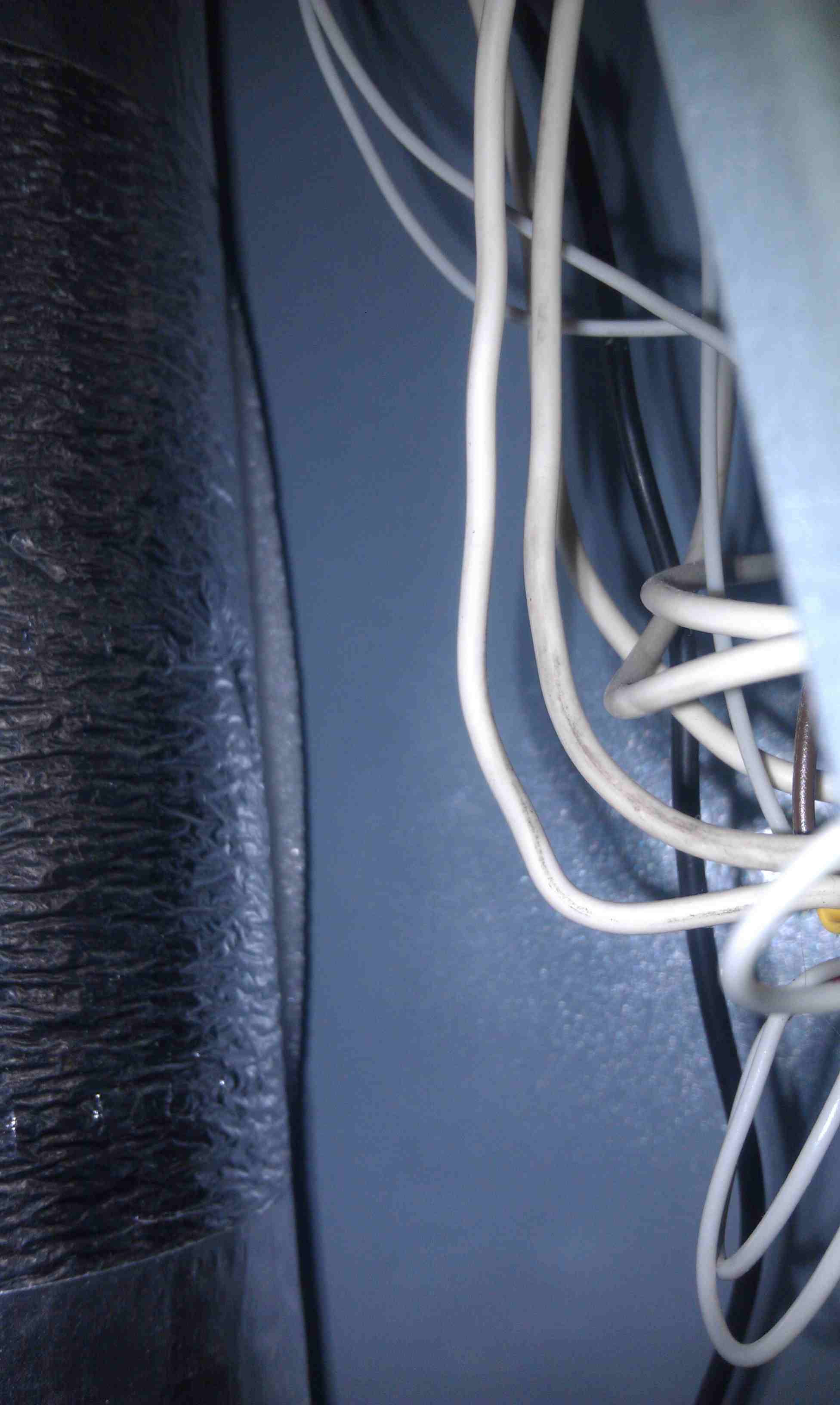

замерил температуру между кожухом и котлом. в момент когда котел отключился, 55 градусов, термометр показывал 33,6.
Между котлом и электроникой нет ни какой перегородки. Котел обернут теплоотражающей изоляцией.
Комментарий к файлу: Так установлен датчик терморегулятора
IMAG2559.jpg [ 180.02 КБ | Просмотров: 14348 ]
Комментарий к файлу: Так выглядит котел снутри
IMAG2561.jpg [ 213.51 КБ | Просмотров: 14348 ]
Комментарий к файлу: В это пространство со стороны выхода из котла опускал датчик, мерял температуру внутри кожуха
IMAG2565.jpg [ 200.79 КБ | Просмотров: 14348 ]

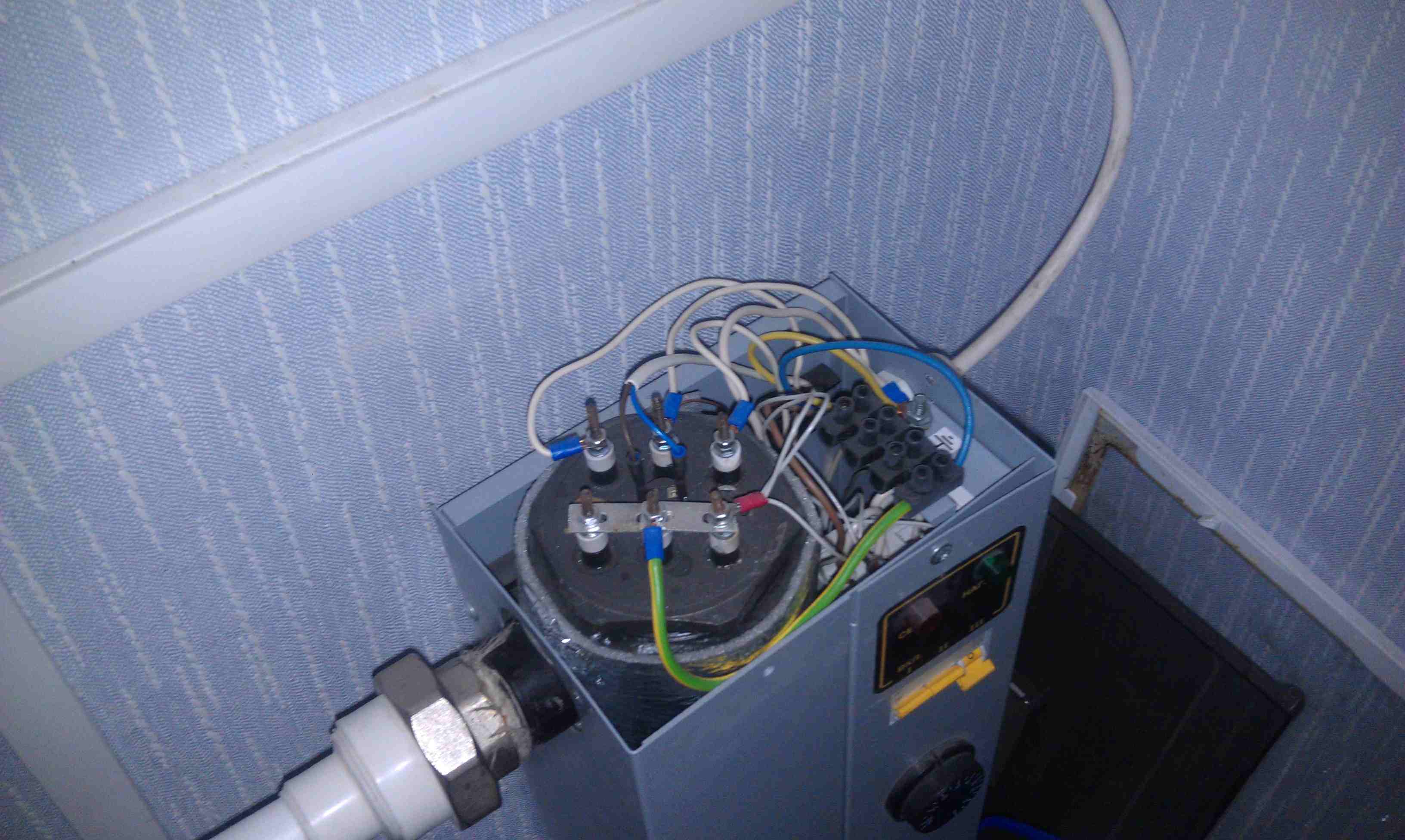

СообщениеДобавлено: 23 ноя 2015, 19:19

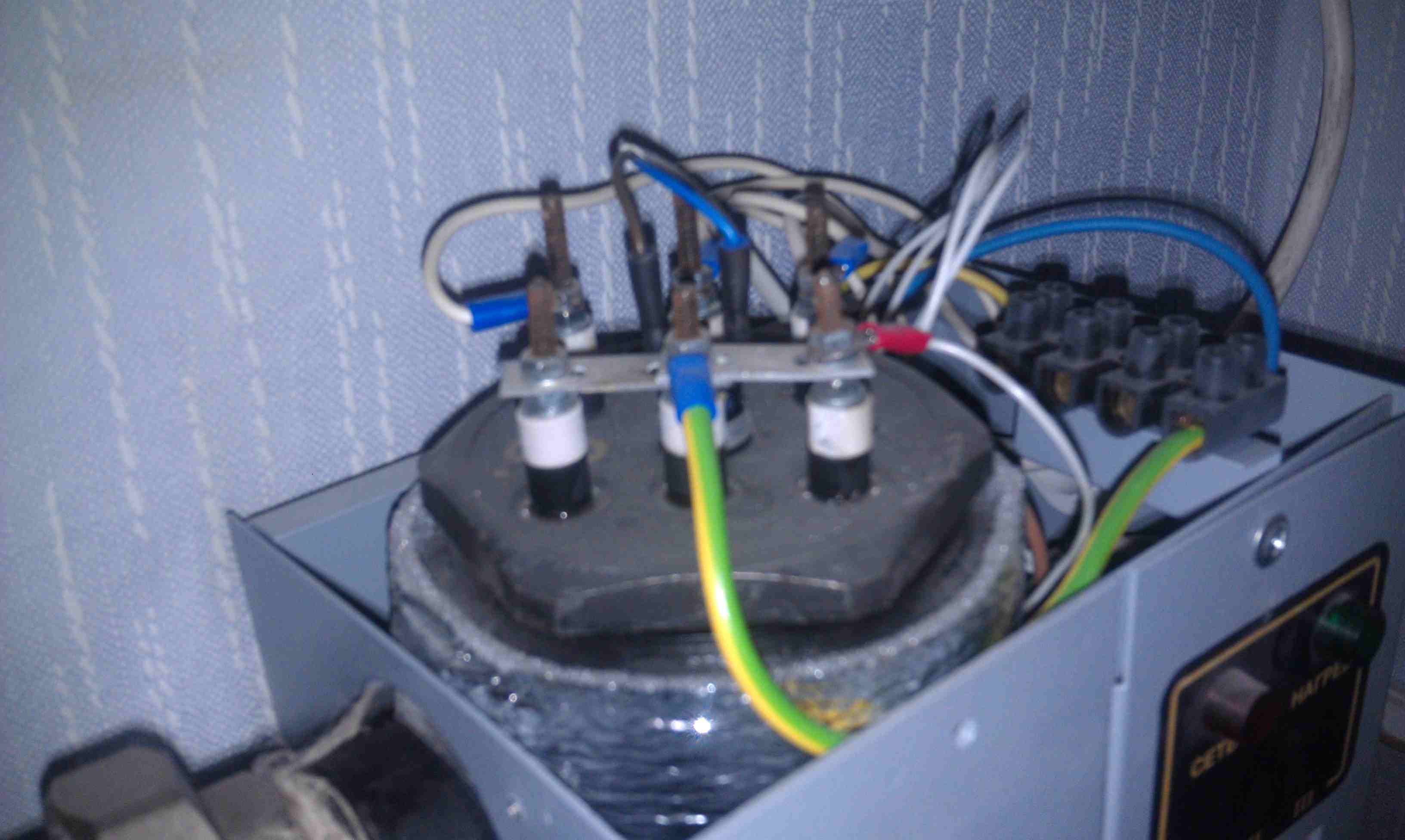

пара фоток фланца с тэнами
IMAG2551.jpg [ 324.43 КБ | Просмотров: 14346 ]
IMAG2552.jpg [ 230.98 КБ | Просмотров: 14346 ]
СообщениеДобавлено: 23 ноя 2015, 19:34
Установка термо датчика вызывает кучку вопросов. Это цилиндр прикрепленный к котлу. В этот цилиндр вставлен датчик. Зафиксировать его как то надобно. Посоветуешь что нибудь?
на фланце между выводами термодатчика установлен термопредохранитель. видно на фото
СообщениеДобавлено: 23 ноя 2015, 19:55
Так, изоляция есть… это уже хорошо. Но как по мне, маловато положили (жадины). Значит будем иметь ввиду температура под кожухом в среднем +35 С. Второе фото не пойму «Так выглядит котёл снутри». С какой точки снимал? Не пойму внутренние размеры (внутреннее расстояние).
Что касается терморегулятора… это древняя технология сильфонного типа… чувствительным элементом служит, термобаллон с расширяющейся жидкостью. От термобаллона отходит капилляр к сильфону. Этот термобаллон должен вставляться в карман. Эта трубка имеет глухое заваренное дно? Если имеет, то всё тоже самое – наливаешь в этот карман масла (до полного погружения термобаллона).
СообщениеДобавлено: 24 ноя 2015, 06:50
Доброе утро.
На 1м фото с фланцами видно что передняя часть состоит из двух половинок. Половинка в которой собрана электроника откручена и отодвинута. Полностью нет возможности отодвинуть, провода не дают. Фото про которое ты спрашиваешь сделано в получившийся зазор. Это середина котла в изоляции. У меня это техническое помещение рядом еще морозилка стоит так что шипко не развернешься. Да из за того что сам котел греется я практически не включаю батарею в этом помещении, стоит три секции. Только в самые морозы.
Что касается термокармана, ты совершенно прав, это трубка с глухим концом, приваренная к самому котлу. Единственное как ты сказал, по жадничали, сэкономили 5мм. Получается не полное погружение хвостик из которого выходит капиляр, торчит. По поводу масла понял добавлю. Сейчас он как бы в стакане с воздушной прослойкой.

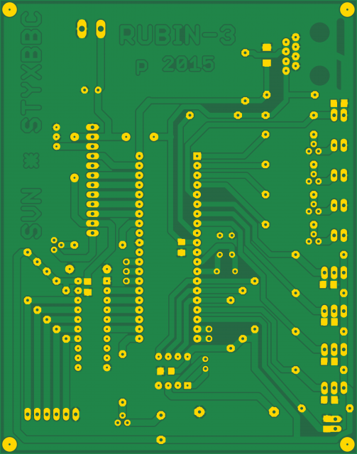

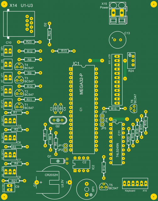

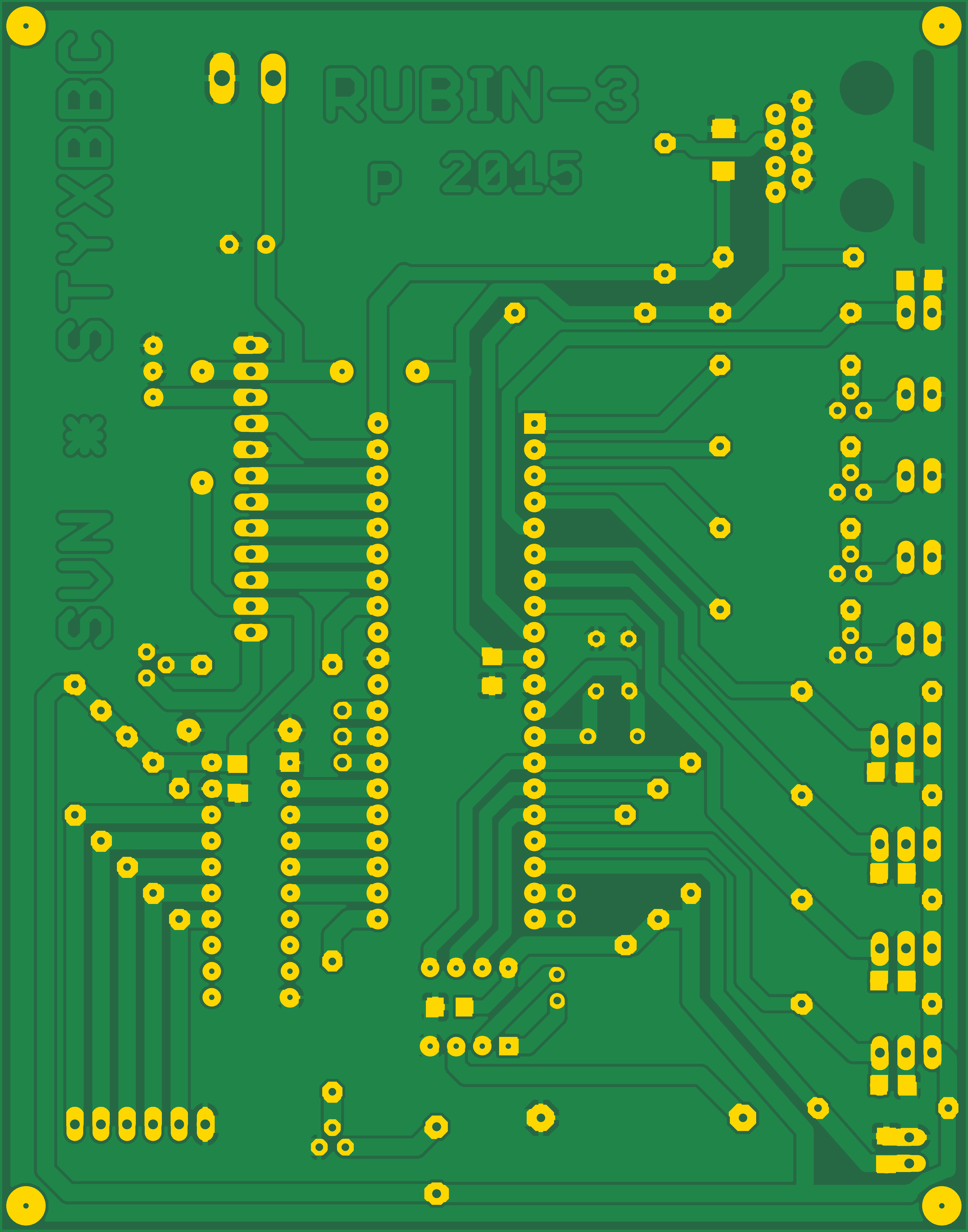

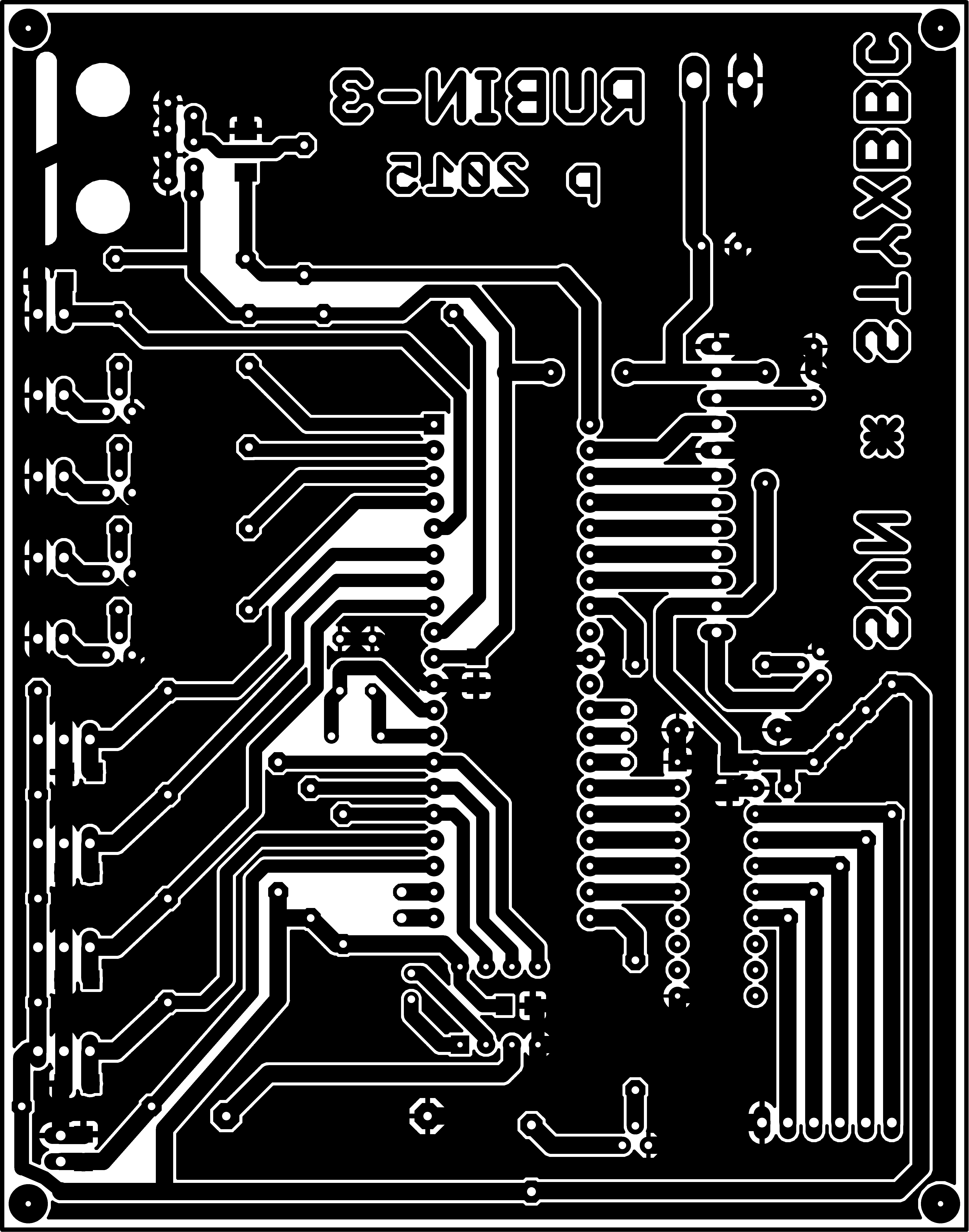

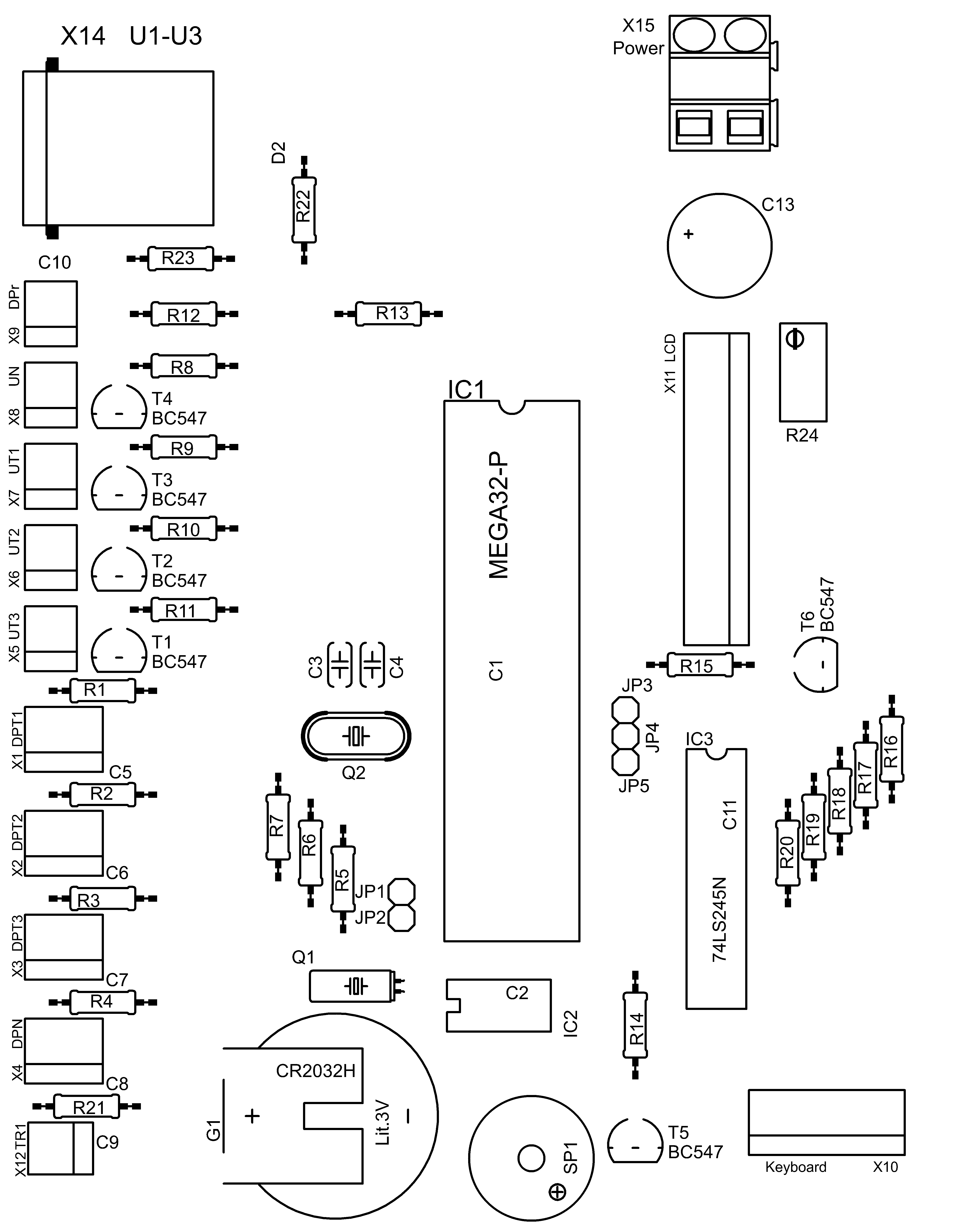

Вот за утренней чашечкой кофе, закончил поправлять огрехи и навел красоту. вот что получилось
eagleUp_Termostat Rubin_board_bottom.png [ 223.15 КБ | Просмотров: 14322 ]
eagleUp_Termostat Rubin_board_top.png [ 211.87 КБ | Просмотров: 14322 ]

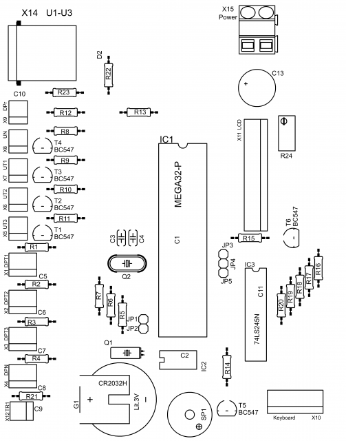

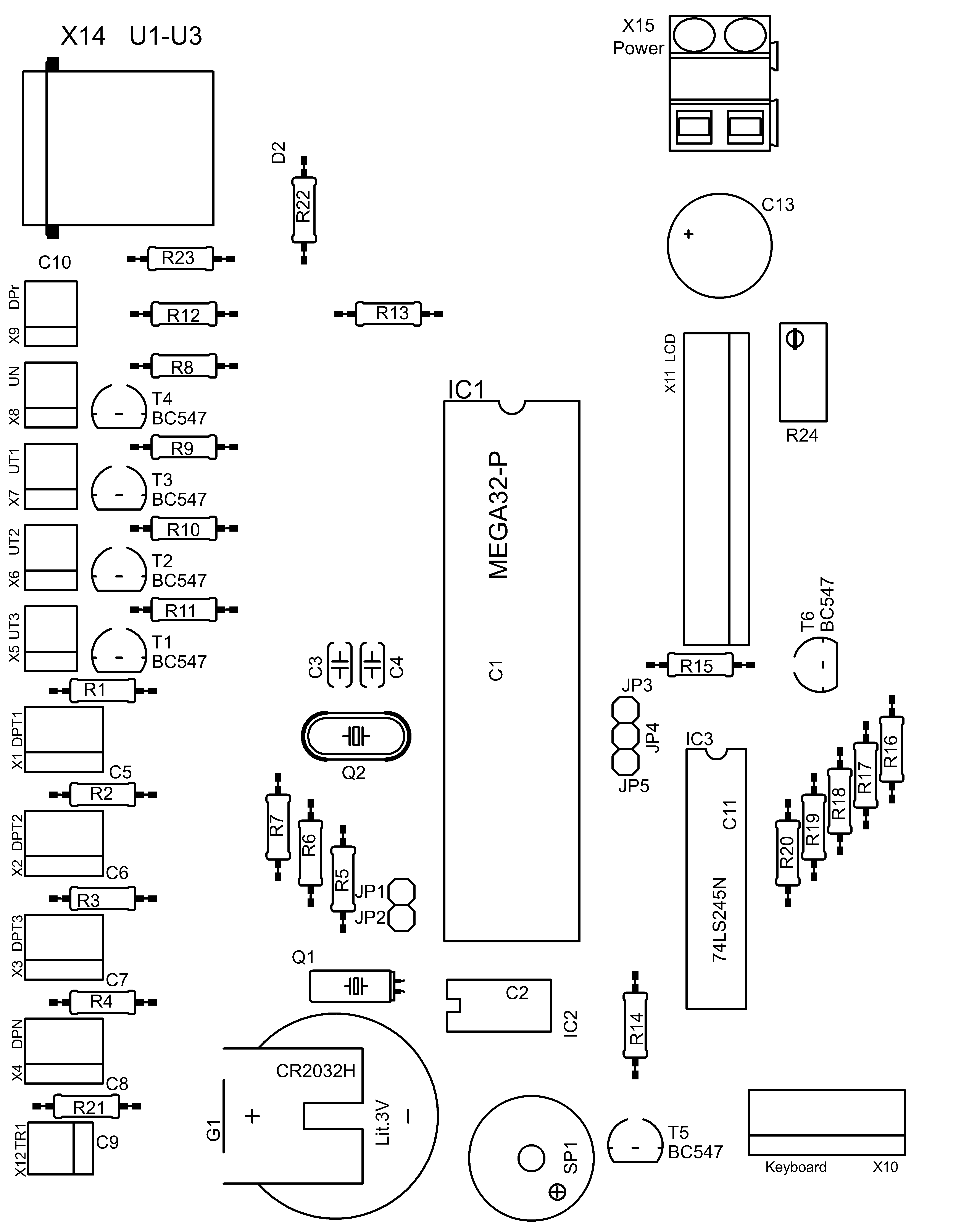

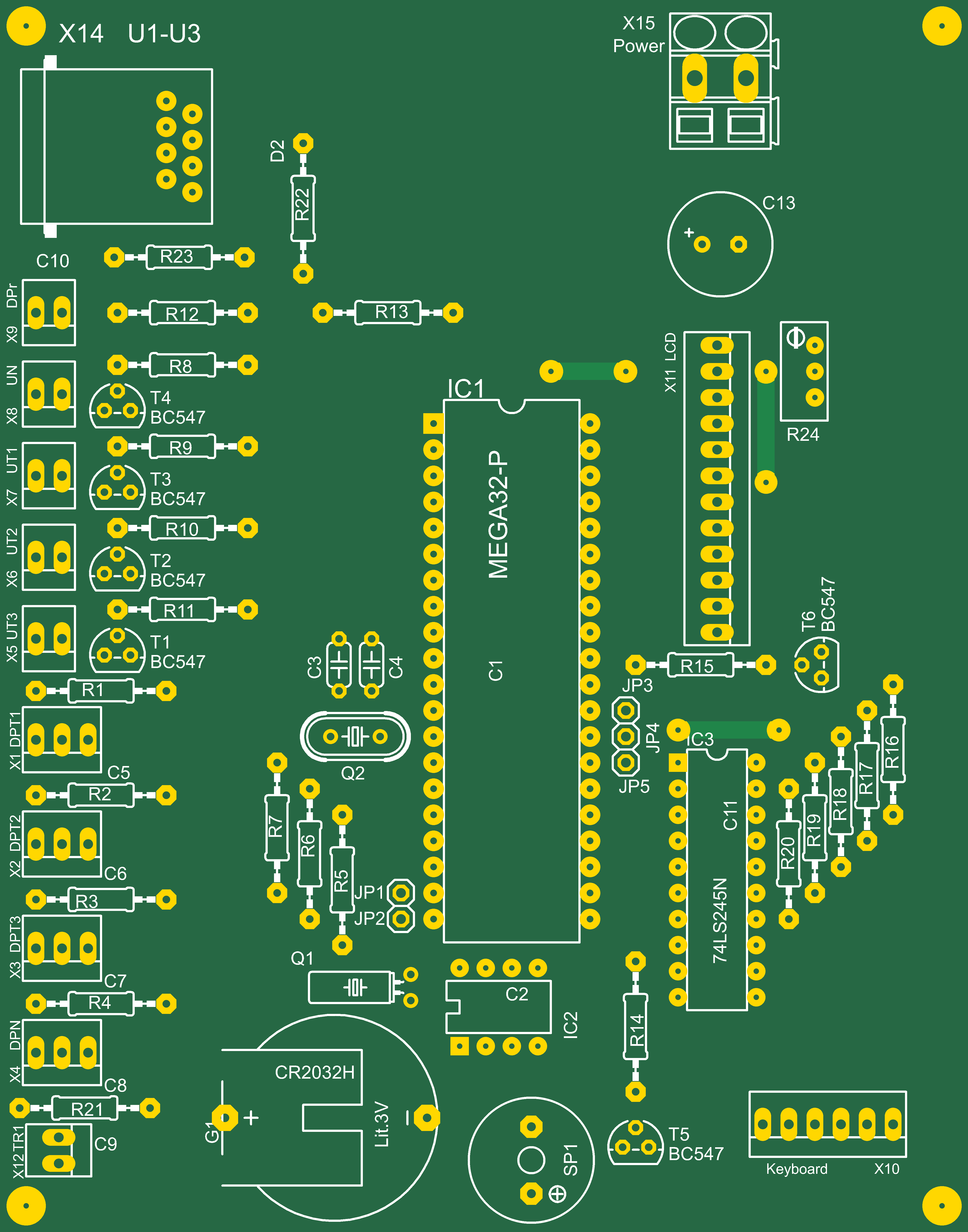

СообщениеДобавлено: 24 ноя 2015, 07:20
Еще пара изображений получившегося
eagleUp_Termostat Rubin_top_silk.png [ 94.2 КБ | Просмотров: 14322 ]
eagleUp_Termostat Rubin_bottom.png [ 159.01 КБ | Просмотров: 14322 ]

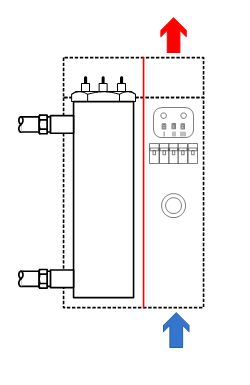

Для чего я просил у тебя фото… мысль такая… установить дополнительно из метала перегородку (отмечена на рисунке красной чертой). Пространство слева от перегородки (всё полностью), забиваешь калийной или азбестовой ватой (не горючий материал). Тем самым получаешь малые потери тепла нагревательного бака, значительно снижаешь температуру внутри корпуса (в правой части от перегородки). Перегородка служит ещё и как защита от попадания теплоносителя на электрическую часть автоматики, при разгерметизации нагревательной системы. Таким образом, получаем защищённое пространство для расположения дополнительной силовой части схемы под кожухом самого котла. При этом автоматы и терморегулятор, остаются на своих местах. Думаю, что дополнительные автоматы, для питания насоса и пускателя, можно будет расположить рядом с существующими. Тумблера можно врезать, где расположена индикация над надписями I, II, III. На рисунке представлен пример как будет это выглядеть. Мозги устройства (плата управления), размещаются на стене в подходящем корпусе. Ещё необходимо, врезать вентилятор 120х120 – 12В, сверху в корпус (красная стрелка). А снизу (синяя стрелка) сделать отверстия, если их нет. Это позволит проходить хорошему воздухообмену, отводя горячий воздух с радиаторов твердотельных реле, наружу.
