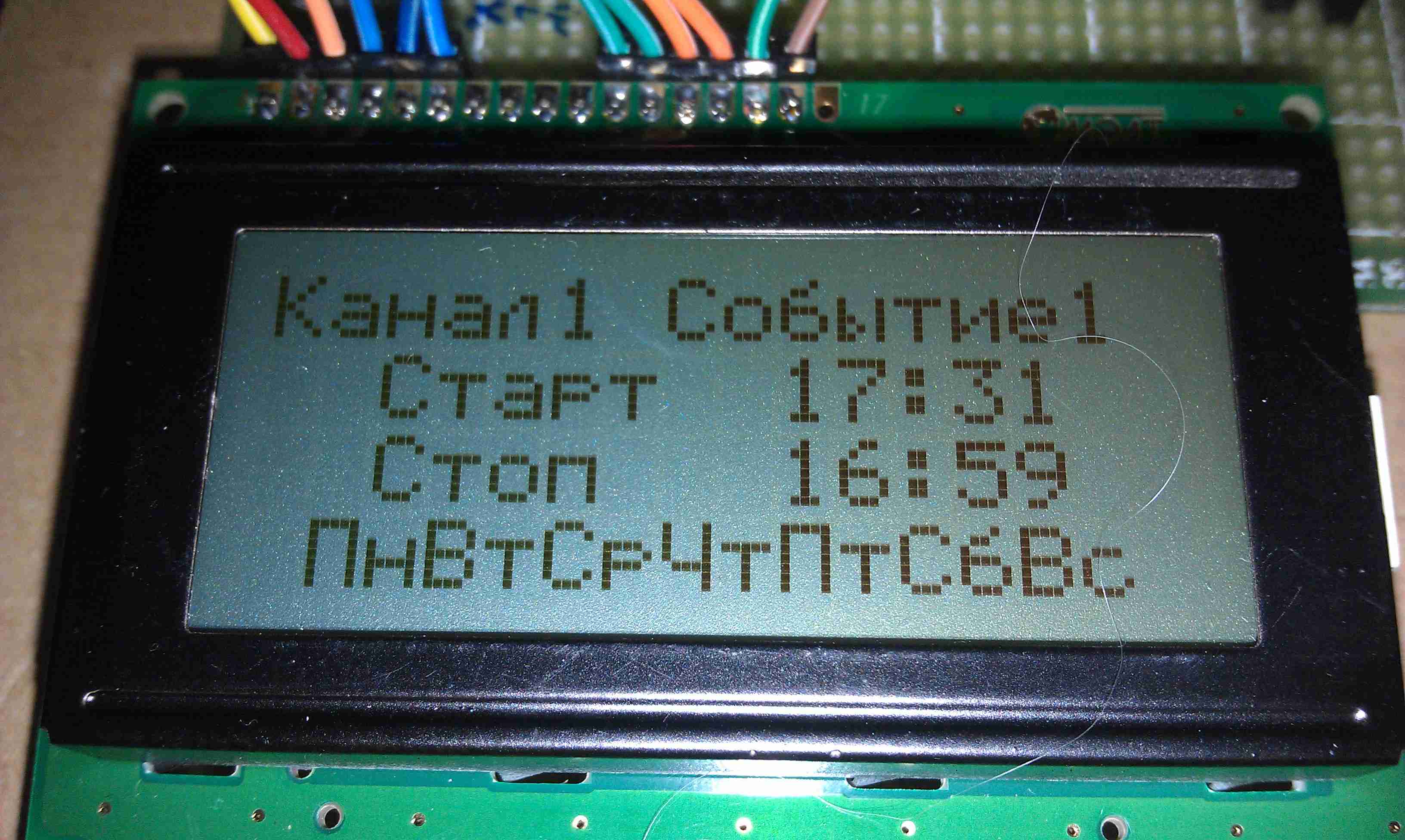

Доброе утро.
Да это мелочи, принцип остался тот же только порты изменились.
Вот о чем я
Примечание: Если необходимо установить время «Старта» больше чем время «Стоп», то для правильной работы отключения, необходимо установить все дни недели.
IMAG3486.jpg [ 324.81 КБ | Просмотров: 16136 ]
СообщениеДобавлено: 03 фев 2017, 08:35
Понял. Это я предупредил на всякий случай… думаю и сам бы догадался.
СообщениеДобавлено: 03 фев 2017, 08:54
А я для наглядности сфотал. Написал расписание буду вносить. Задействовал все каналы и все события.

понял проверю. заберу сегодня домой дома все не торопясь внесу и проверю.
