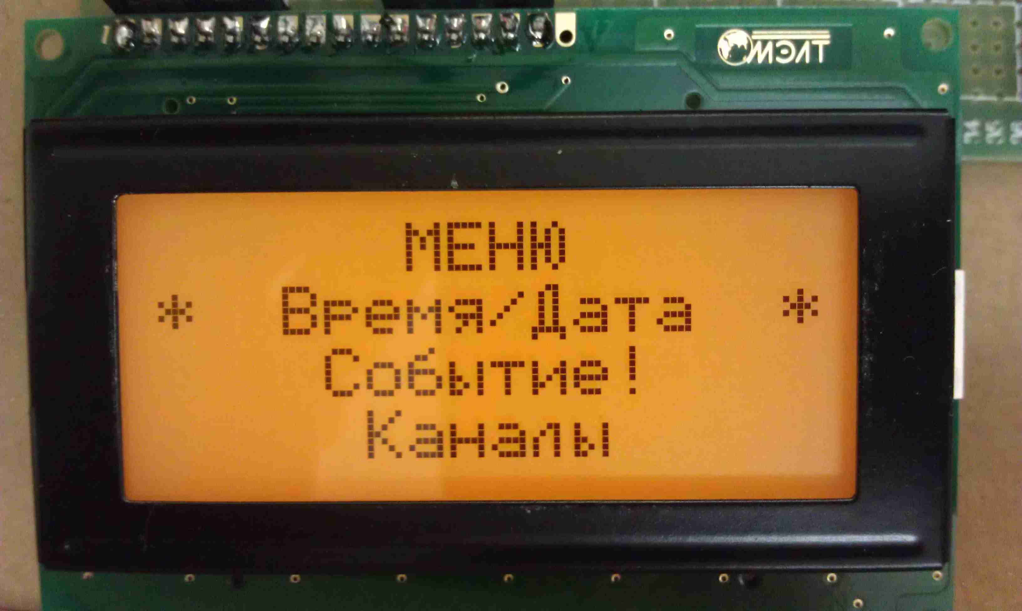

Доброго дня.
Завершил программирование каналов.
Сейчас будем проверять работу полностью всех каналов и событий.
Заметил один момент если в момент программирования какие то каналы
были в работе а за время программирования они выключиться должны, происходит подвисание и они остаются включенными. Нажав сброс все восстанавливается.
SVN посмотри этот момент. Хотя в принципе не особо пренципиально после программирования либо передернуть питание либо кнопка резет. Возможно это проблема из за монтажки. провода. В эксплуатации все восемь событий вряд ли будут когда использоваться да еще и по всем восьми каналам. Так что программирование будет идти быстрее и такой ситуации не будет.
Завтра с утра рубану питание и буду контролировать полностью работу. Думаю что все будет нормально. Эту процедуру делал по мере программирования каналов и отключение питания не вносила ни каких сбоев в программу.

СообщениеДобавлено: 07 фев 2017, 15:07
Вот попробуй этот вариант:
Programmable timer.hex [50.18 КБ]
Последний раз редактировалось SVN 07 фев 2017, 15:19, всего редактировалось 1 раз.

Проверить можно будет зайдя в режим программирования когда дапустим все горят, подождать пока несколько должно будет выключится и выйти. Если все нормально должны будут гореть только те которые еще работают.
Правильно понимаю?
СообщениеДобавлено: 08 фев 2017, 09:49
Добрый день.
SVN все замечательно. Перепрошил, дождался когда сработают все каналы, вошел в режим программирования и ожидал. Согласно расписанию каналы выключались. Так что все замечательно.
Пока поганяю программу посмотрим.
СПАСИБО!!!
PS Попробовал в обратном порядке на включение, все работает.

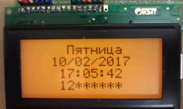

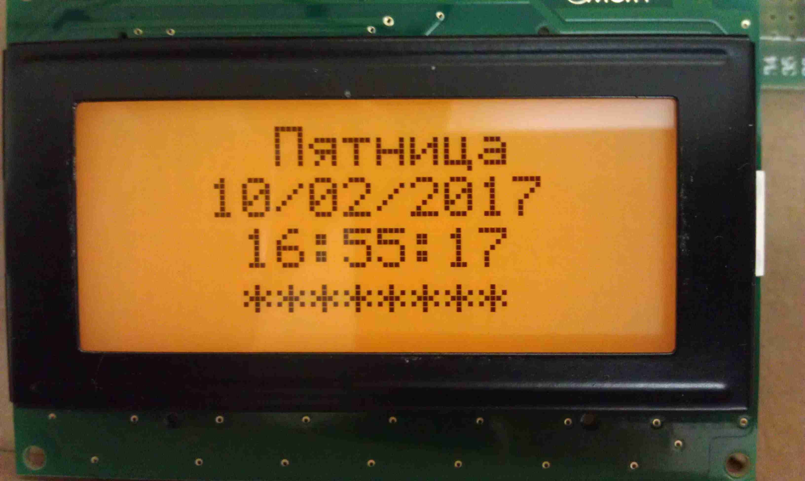

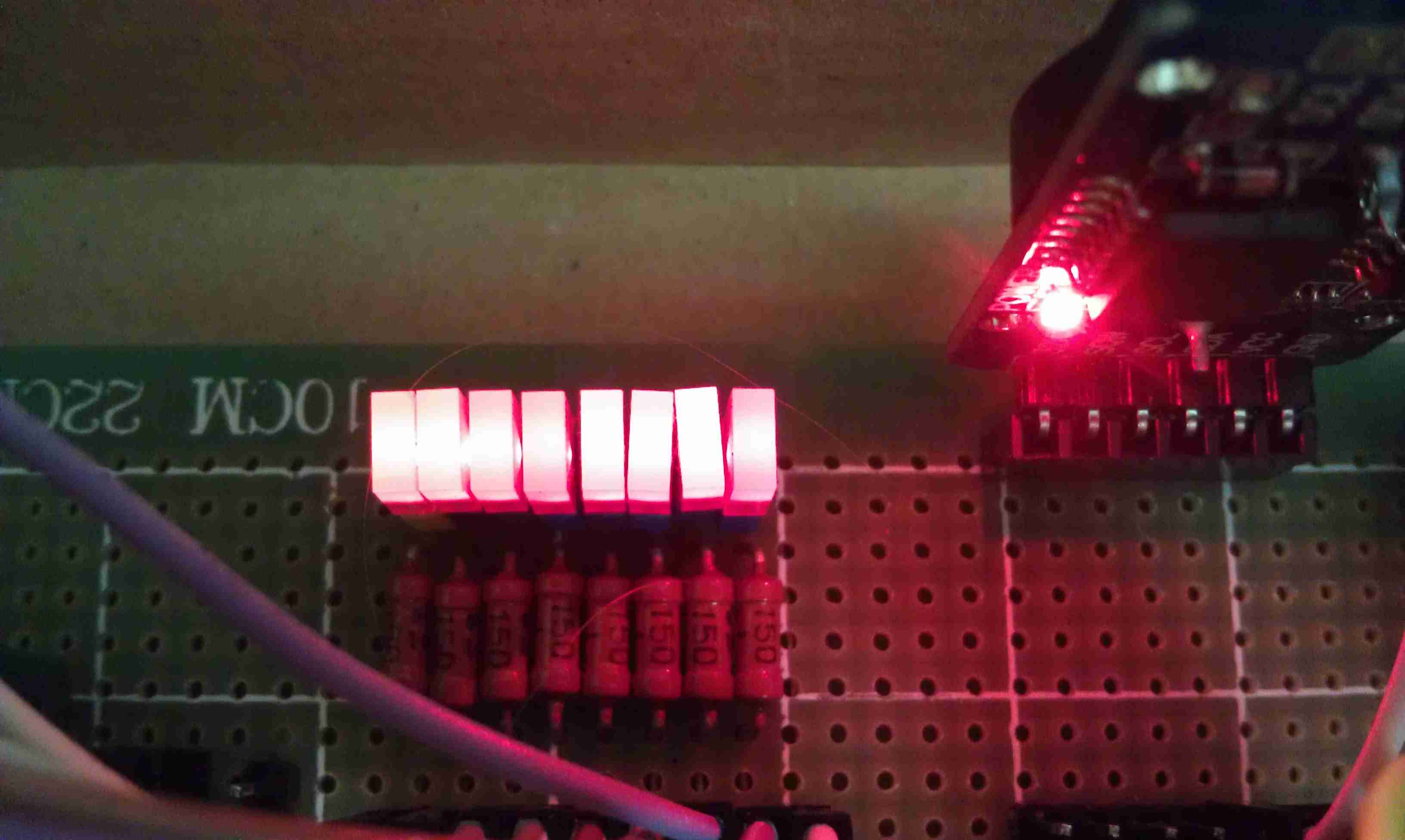

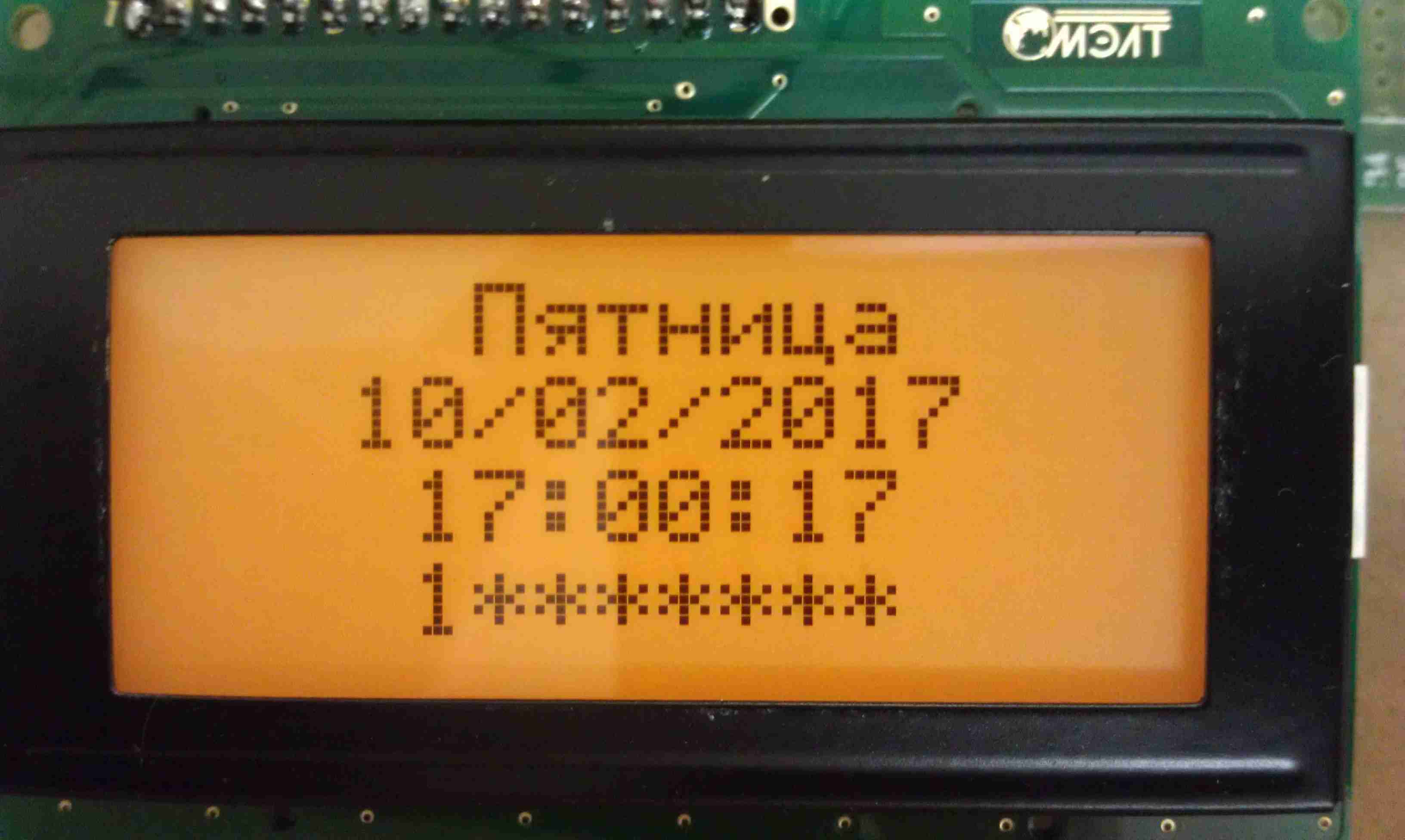

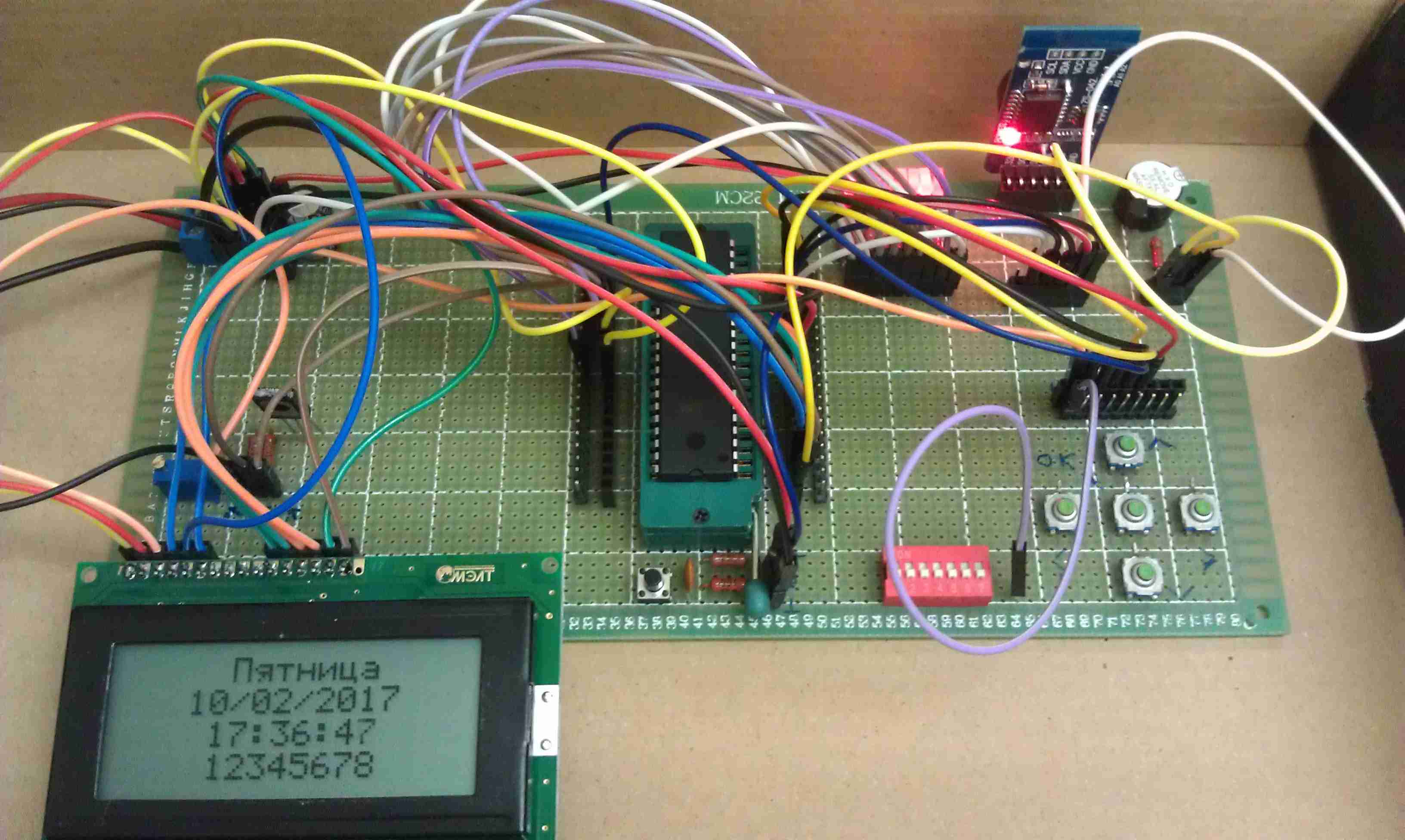

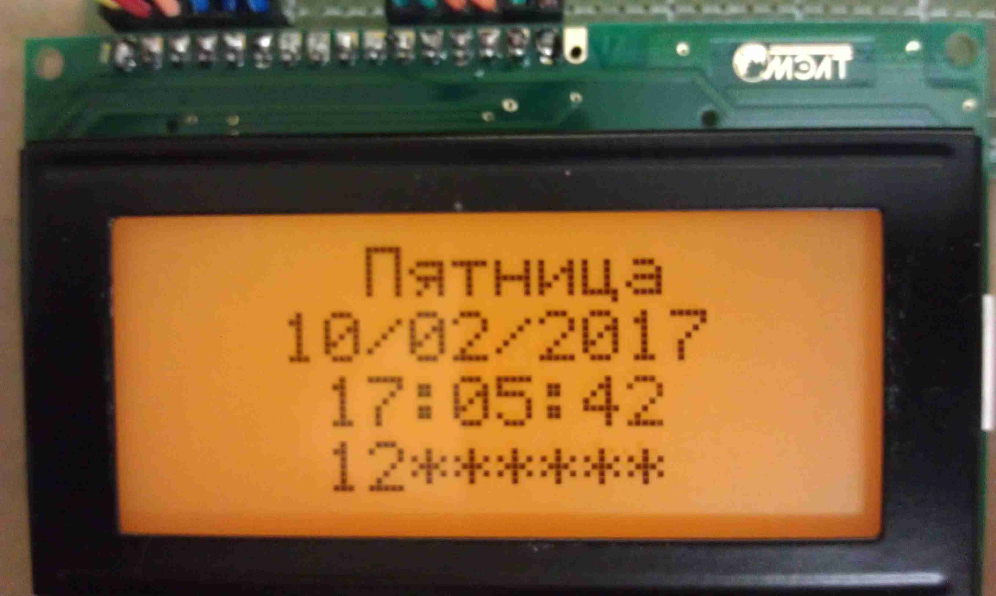

СообщениеДобавлено: 13 фев 2017, 07:06
Доброго дня.
Вот закончил тестирование устройства. Замечание которое всплыло SVN оперативно поправил, за что ему большое спасибо!!!
Вот выкладываю несколько фоток того что происходило.
IMAG3492.jpg [ 198.2 КБ | Просмотров: 16378 ]
IMAG3504.jpg [ 235.96 КБ | Просмотров: 16378 ]
IMAG3503.jpg [ 186.75 КБ | Просмотров: 16378 ]
СообщениеДобавлено: 13 фев 2017, 07:10
ну и фото как отрабатывала программа
IMAG3494.jpg [ 188.93 КБ | Просмотров: 16378 ]
IMAG3495.jpg [ 192.28 КБ | Просмотров: 16378 ]
IMAG3496.jpg [ 182.24 КБ | Просмотров: 16378 ]
