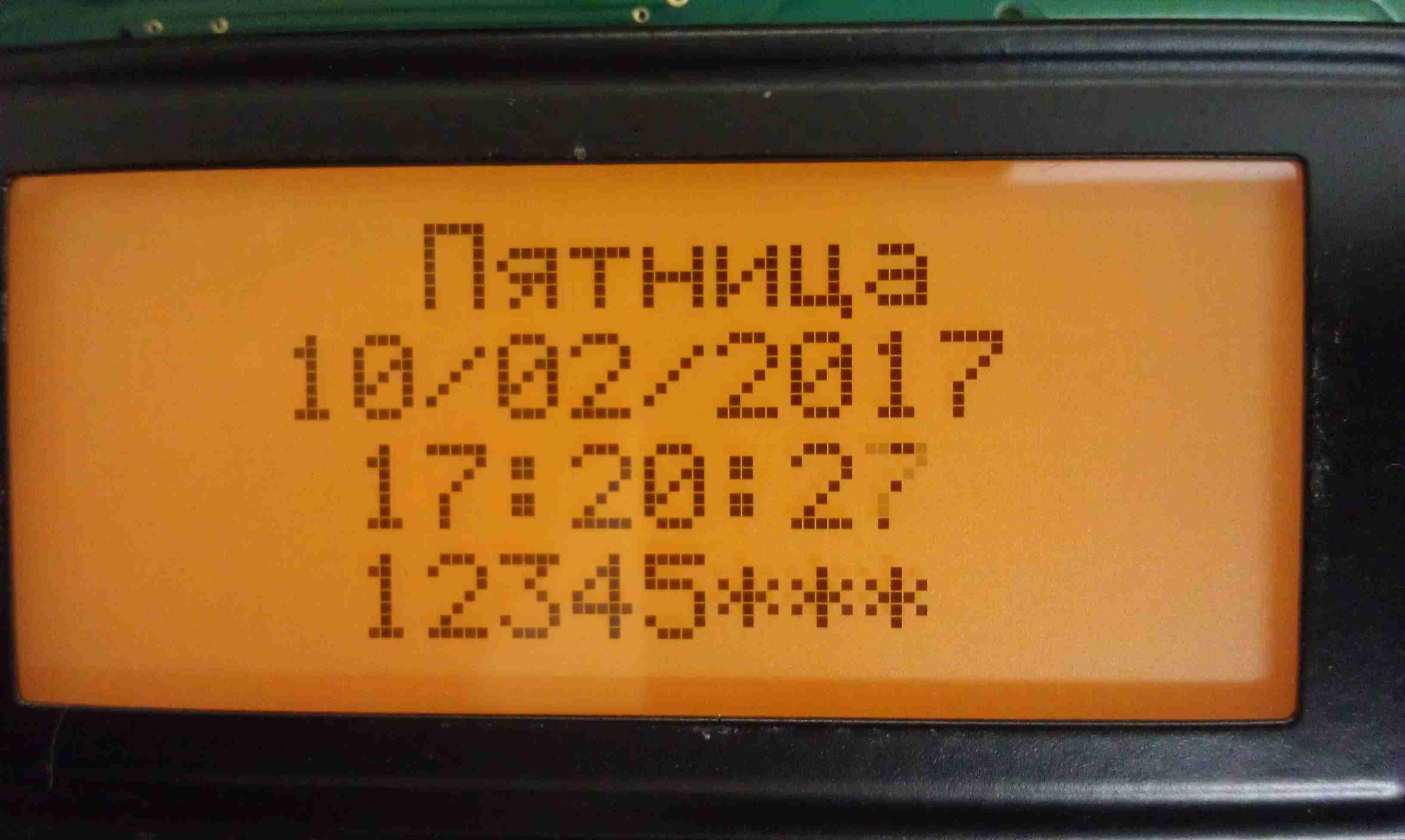

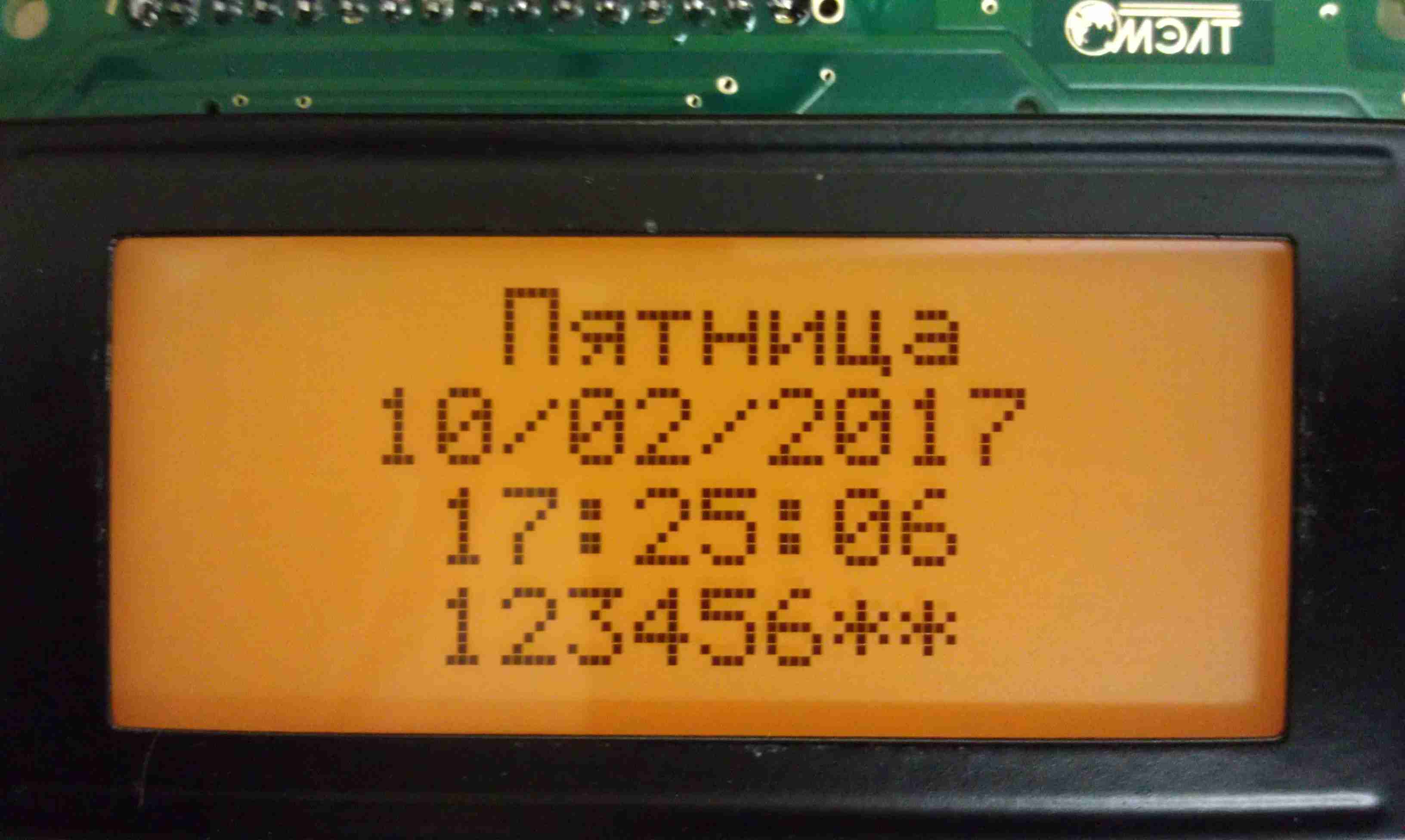

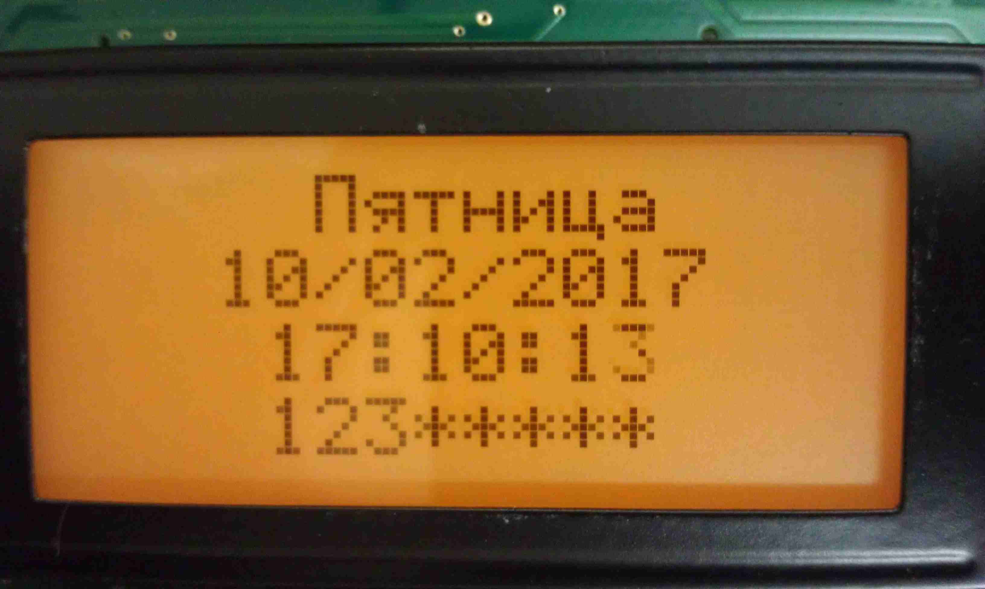

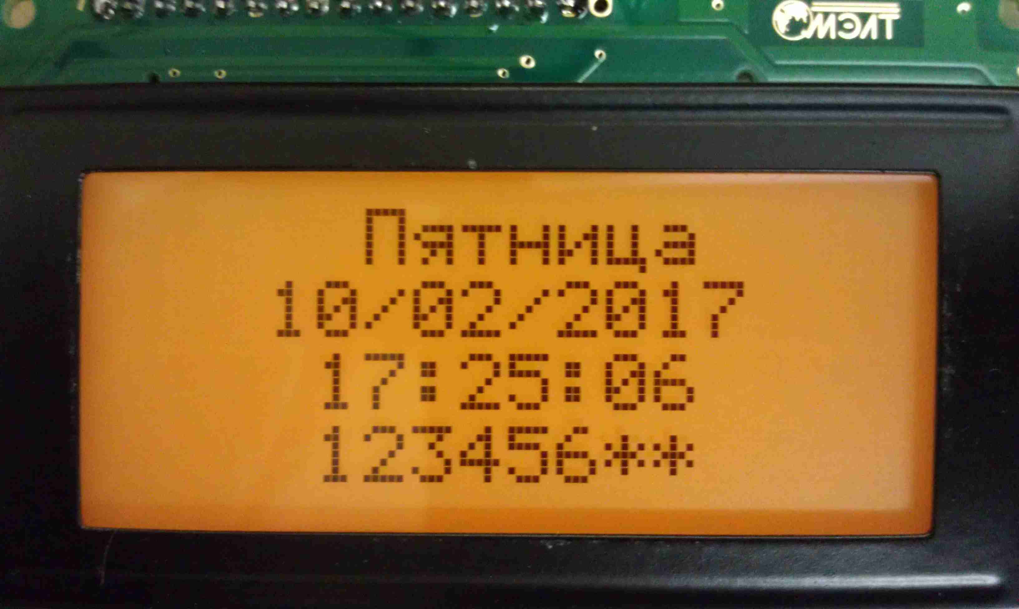

продолжение событие 7
IMAG3497.jpg [ 179.81 КБ | Просмотров: 14869 ]
IMAG3498.jpg [ 176.8 КБ | Просмотров: 14869 ]
IMAG3499.jpg [ 190.16 КБ | Просмотров: 14869 ]

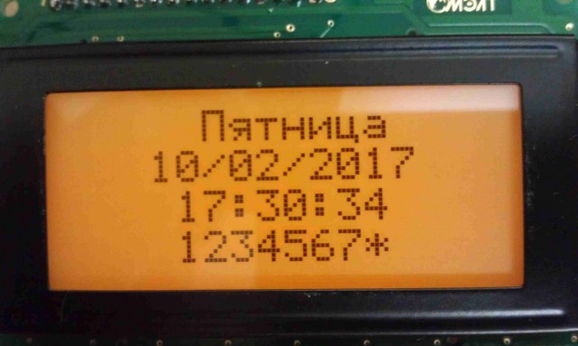

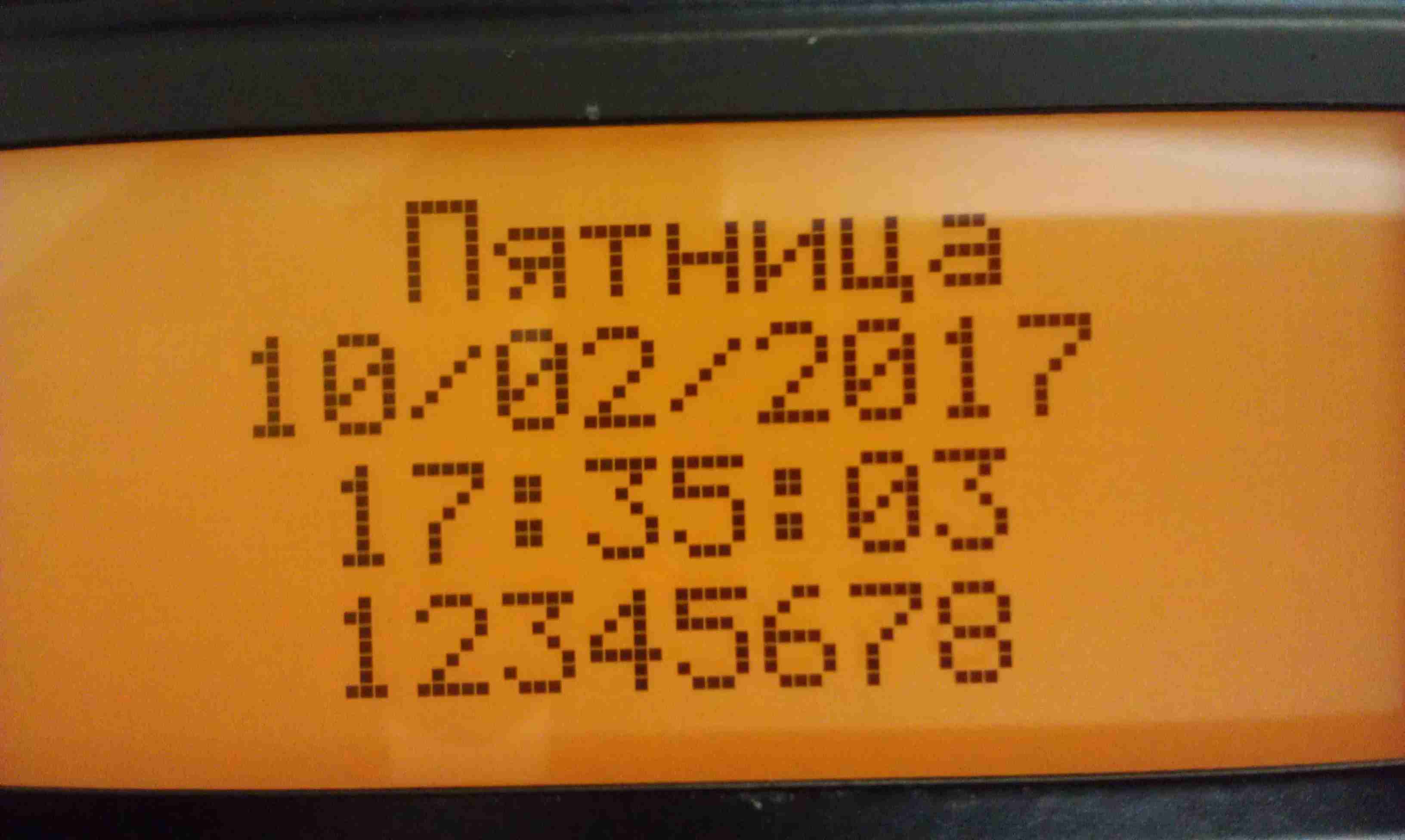

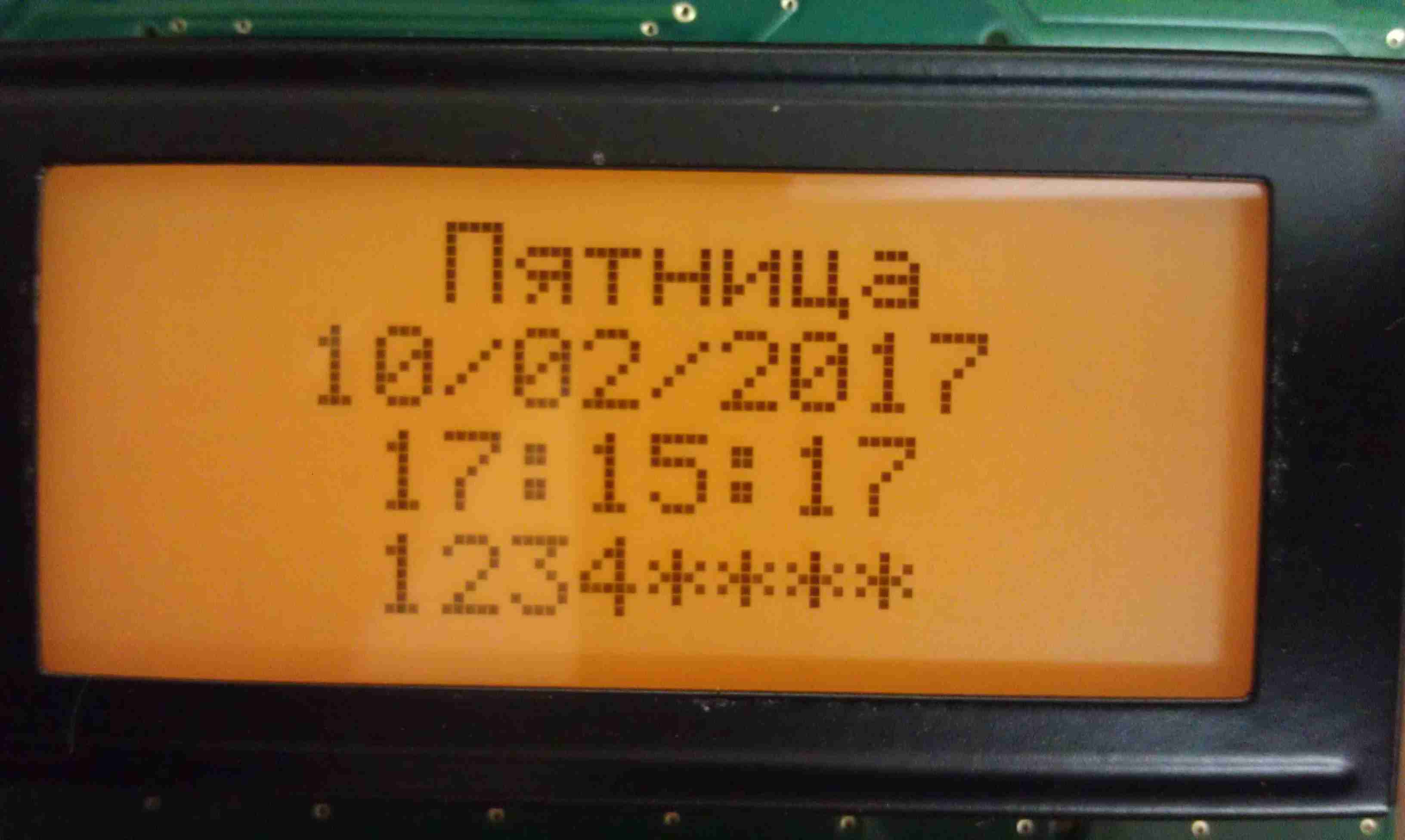

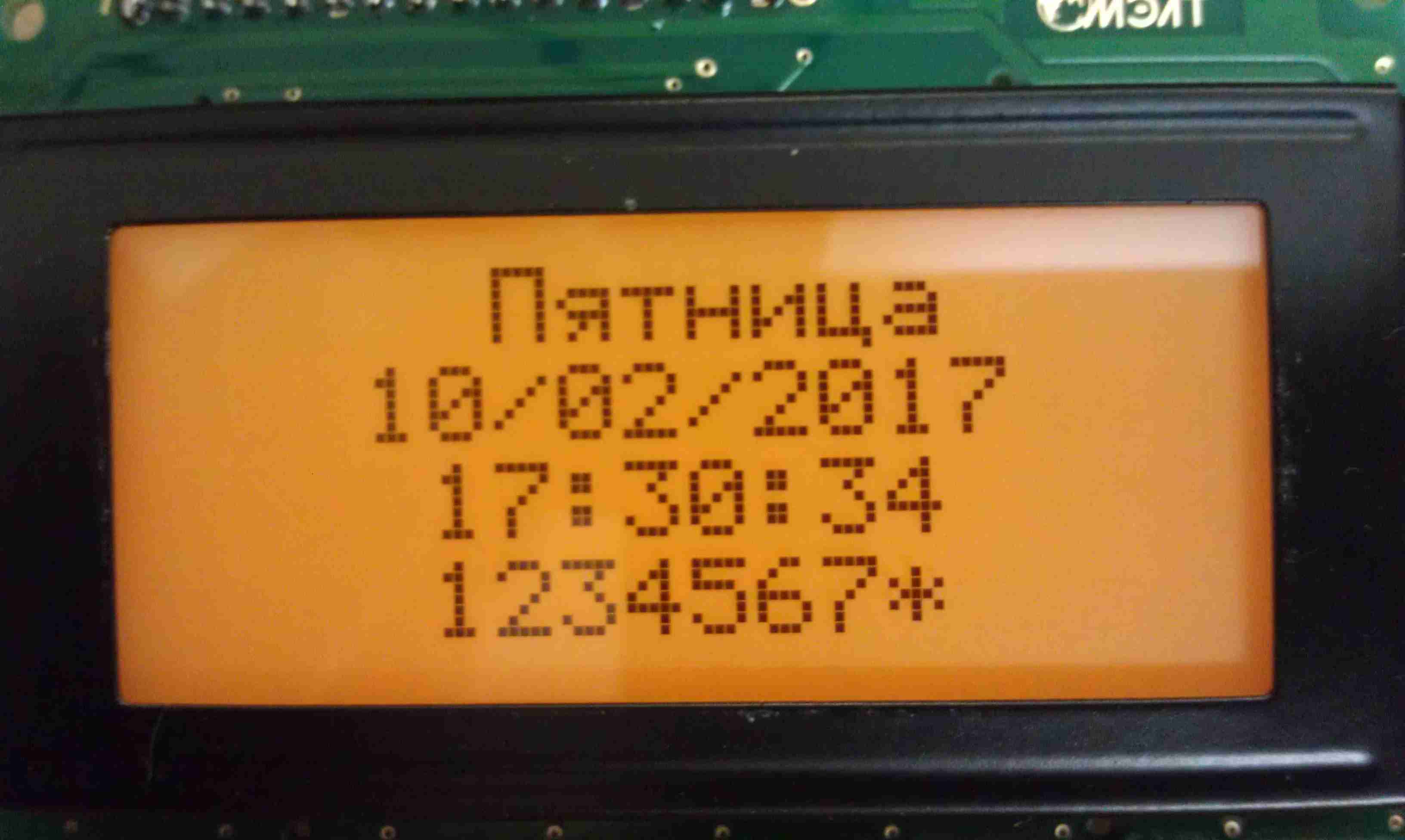

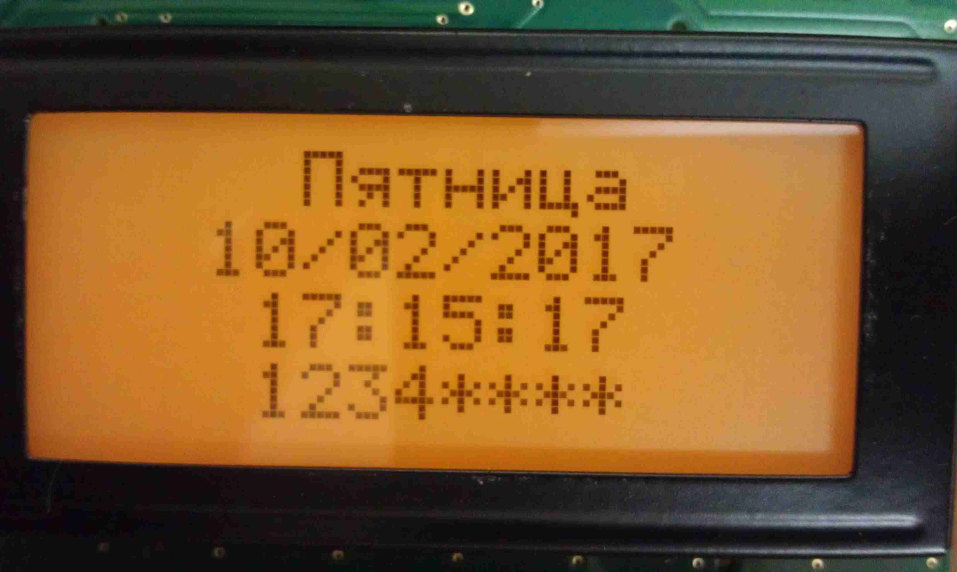

СообщениеДобавлено: 13 фев 2017, 07:17
Ну и последние фотки.
Теперь можно приступать к воплощению в железо так сказать.
Каналы включались с интервалом 5 минут. после того как все включились горят пять минут и начинают гаснуть с тем же интервалом.

СообщениеДобавлено: 13 фев 2017, 10:22
Хорошо! :OK: Удачи в использовании! :-)
Подсветка отключается?
Последний раз редактировалось SVN 13 фев 2017, 10:24, всего редактировалось 1 раз.
СообщениеДобавлено: 13 фев 2017, 10:24
Спасибо огромное!!!
Тебе тоже удачи во всех начинаниях.
В процессе изготовления буду выкладывать фото.
Да с подсветкой все ОК. Напутал с транзистором.
СообщениеДобавлено: 13 фев 2017, 10:27

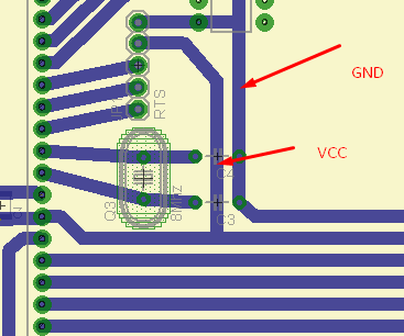

SVN подскажи следующий момент:
так как на рисунке узел кварца плохо разведено?
Screenshot_2.png [ 12.31 КБ | Просмотров: 14861 ]
СообщениеДобавлено: 13 фев 2017, 13:27
Отвратительно, :-) в отношении ёмкостей кварца (разводка земли в отношении МК).

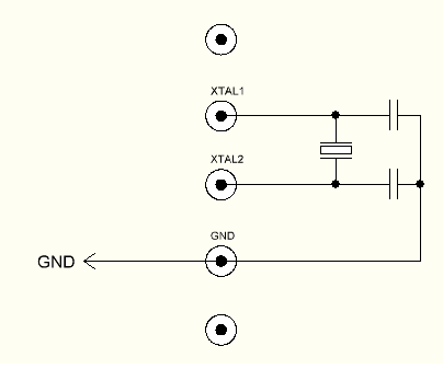

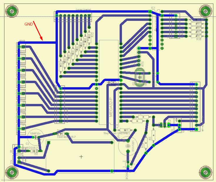

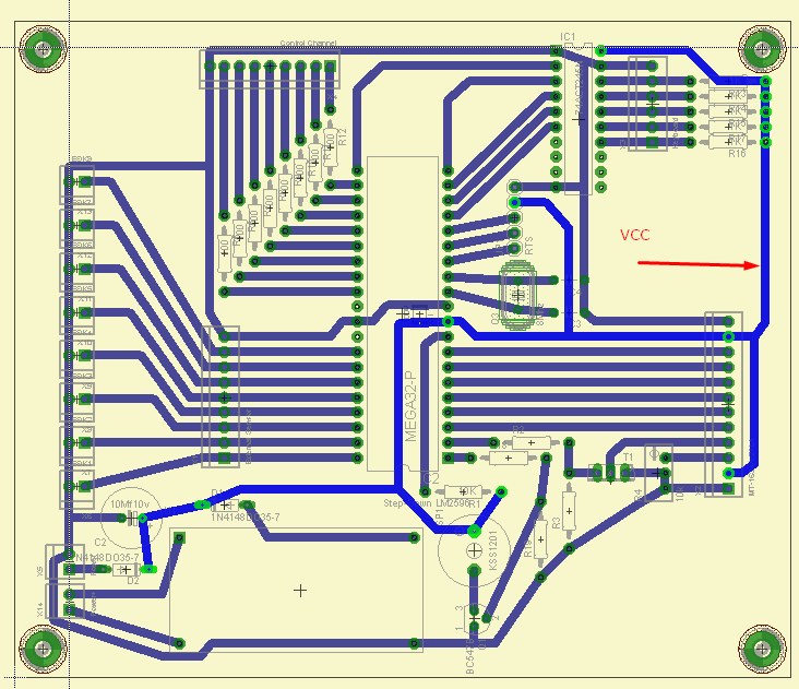

получился вариант без перемычек

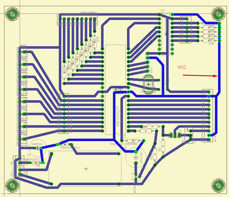

СообщениеДобавлено: 13 фев 2017, 13:35
Вот чего получилось.
Цепи питания.
все пустое пространство будет залито полигоном соедененым с землей.
Screenshot_3.png [ 59.02 КБ | Просмотров: 14860 ]
Screenshot_1.png [ 59.26 КБ | Просмотров: 14860 ]
СообщениеДобавлено: 13 фев 2017, 14:17
Дело не в пространственной заливке… вот как должна быть разведена земля конденсаторов кварца по отношению выводов МК.
