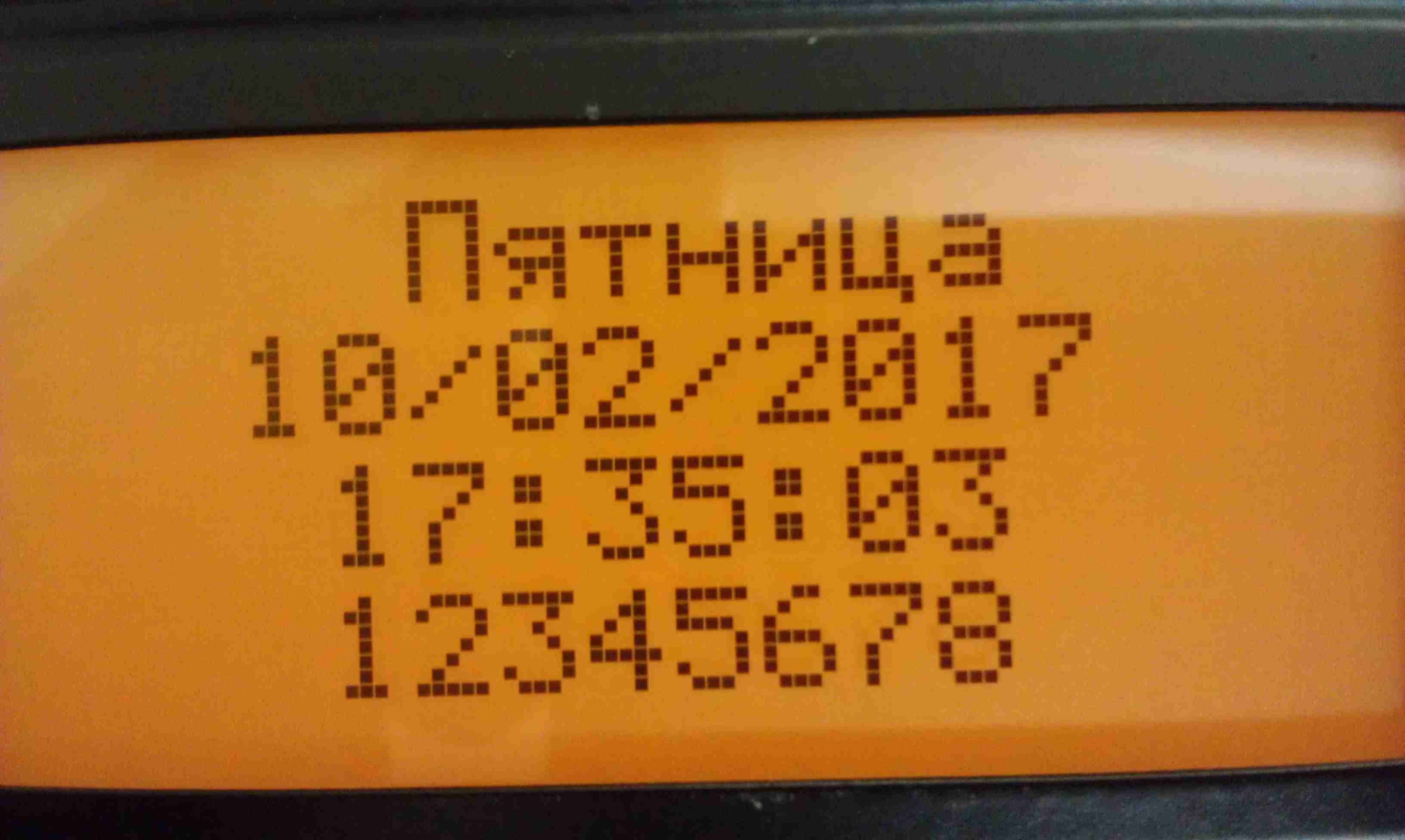

Ну и последние фотки.
Теперь можно приступать к воплощению в железо так сказать.
Каналы включались с интервалом 5 минут. после того как все включились горят пять минут и начинают гаснуть с тем же интервалом.

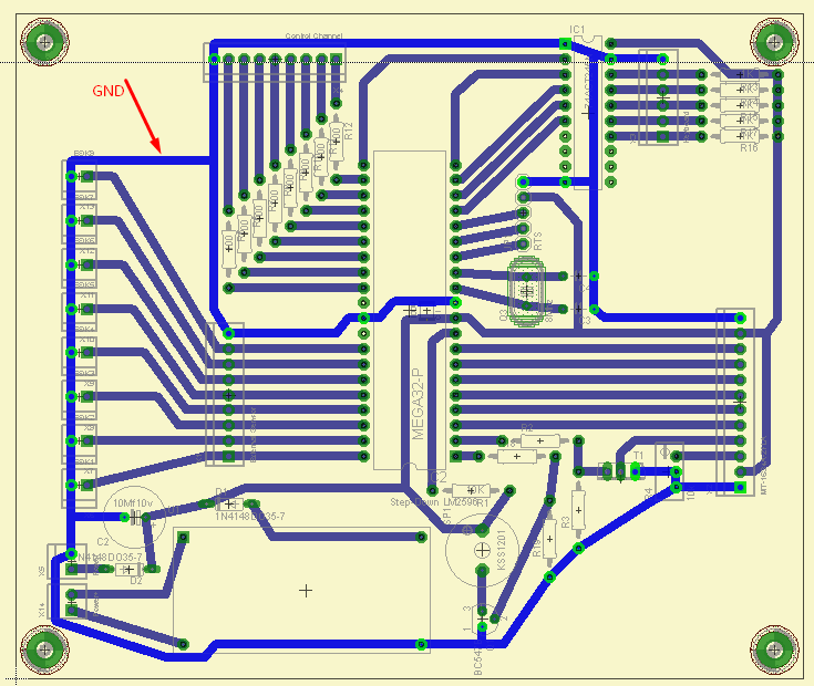

SVN подскажи следующий момент:
так как на рисунке узел кварца плохо разведено?
Screenshot_2.png [ 12.31 КБ | Просмотров: 16244 ]
СообщениеДобавлено: 13 фев 2017, 13:27
Отвратительно, :-) в отношении ёмкостей кварца (разводка земли в отношении МК).
получился вариант без перемычек
СообщениеДобавлено: 13 фев 2017, 13:35
Вот чего получилось.
Цепи питания.
все пустое пространство будет залито полигоном соедененым с землей.
Screenshot_3.png [ 59.02 КБ | Просмотров: 16243 ]
Screenshot_1.png [ 59.26 КБ | Просмотров: 16243 ]
СообщениеДобавлено: 13 фев 2017, 14:17
Дело не в пространственной заливке… вот как должна быть разведена земля конденсаторов кварца по отношению выводов МК.
