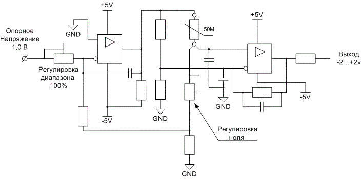

Да всё как Уитстон прописал, с соответствующими обвязками для калибровки моста и выходного сигнала.
50M.gif [ 11.89 КБ | Просмотров: 21865 ]

ADS1248 Изучил
Смущает цифровой мультиплексор на аналоговых входах. тем там ввод может быть и аналоговый и выход GPIO. Что как-то не по феншую. (Тьфу я думал это AD АЦП). Неплохие ТТХ. 20 честных разрядов.Несмотря на ЦАП на борту. Усредните и получите 24 честных.
(ИМХО цап там как корове 5 нога но в целом АЦП на 4 балла) Для вашей задачи подойдет.
По поводу картинки. Ладно стабилизатор тока моста это гуд согласен. 8-) Но зачем диф усилитель если ацп у вас (ПВ2) изначально дифференциальная. И опору у ее можно спокойно делать до 10мв и это штатный режим:-D
Ещё вопрос ИМХО стабилизировать надо ток в обоих плечах моста. Иначе как-то не по феншую. А у вас стабилизировано только измерительное плечо?
Мне кажется что к токоизмерительному резистору нужно подключить и опорную часть моста.

Ну стабилизатор тока моста это полностью согласен. А вот диф усилитель это вопрос спорный. Ладно проехали.

Когда программатор прижмёт reset к земле то МК перейдёт в режим программирования. И ему будет перпендикулярно что там весит на SPI.
Однако возможны не явные грабли. ТК в режиме программирования все ноги МК в Z-Mode. То ваше АЦП может подумать из-за наводки что CS прижато к земле и попытаться попрограммироваться за компанию с МК :-D
Решается просто как кирпич тащим ноги АЦП ответственные за переключение режимов к VCC.
Теперь оно на манипуляции с МК не реагирует.
