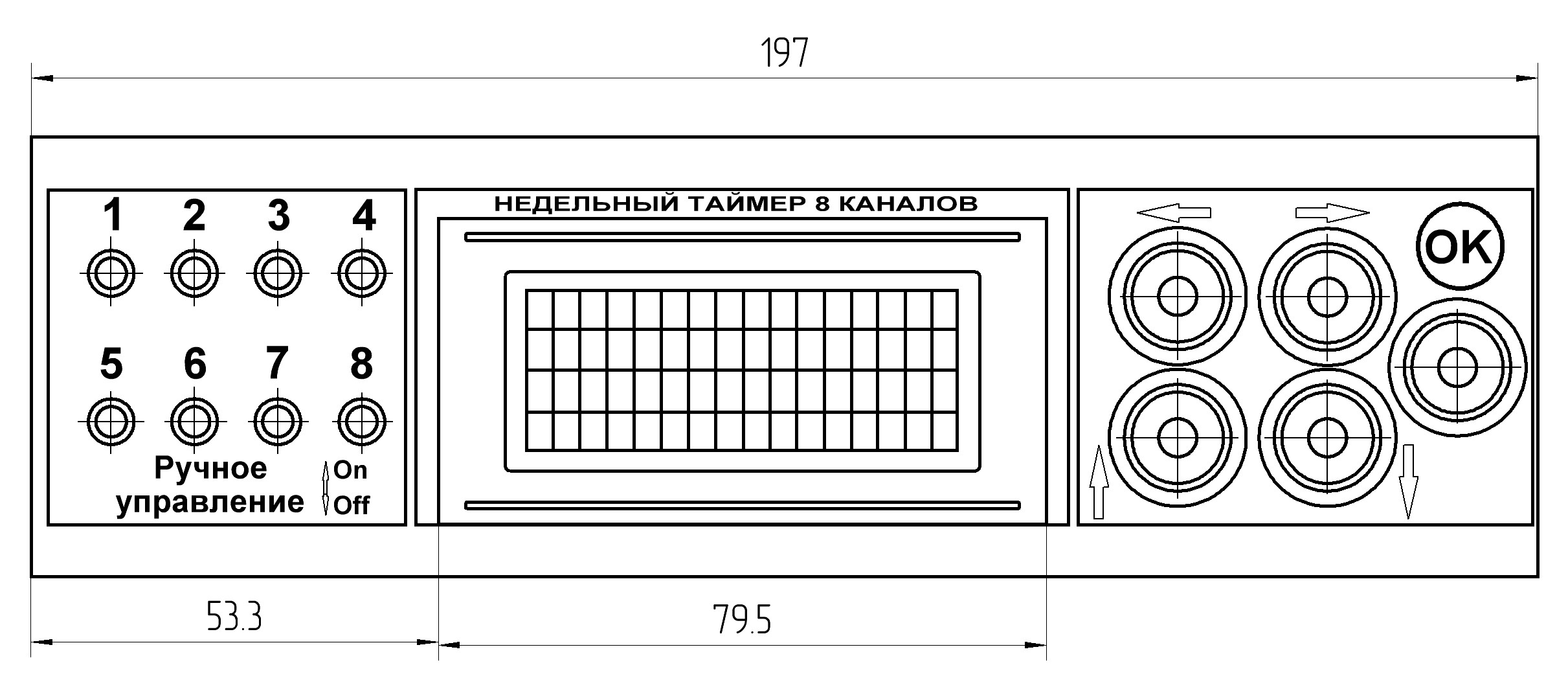

Вот такая будет лицевая панель.
Лицевая панель.JPG [ 318.45 КБ | Просмотров: 19259 ]
Пока в раздумьях - кнопки ставить или плоскую наклеить.
СообщениеДобавлено: 18 мар 2017, 22:30
Что за корпус?
СообщениеДобавлено: 18 мар 2017, 22:35
Сообщения: 91
Бокс на 12 автоматов братской китайской республики называется Lezard. Имеется серая полупрозрачная крышка. Внутри дин-рейка.

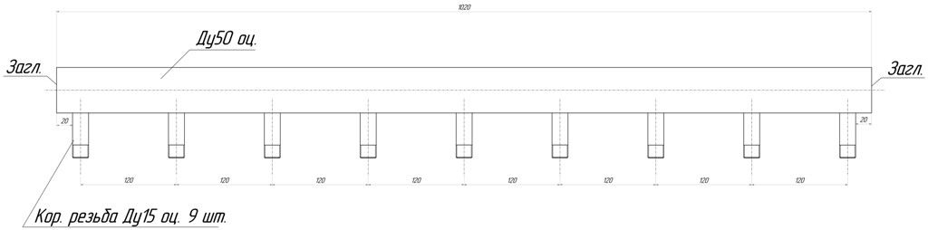

Платы нет и не будет. На панели закреплены отдельные модули, которые будут соединяться кучей отдельных проводков.
Блок будет стоять в помещении, сами краны на улице под навесом. От блока к кранам проложу интернетный кабель в гофре и через распаечную коробку подключу электроприводы.
Краны вкручиваются в гребенку из оцинкованной трубы Ду50мм.
