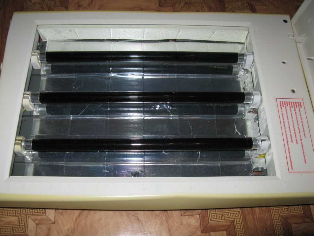

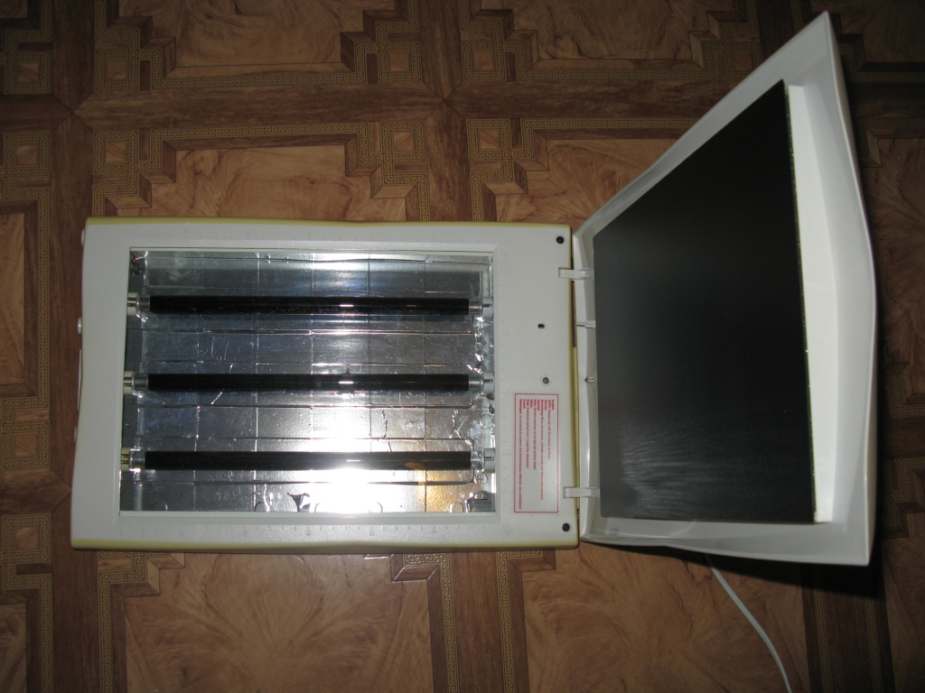

Вот таким устройством я засвечиваю плату…
СообщениеДобавлено: 10 дек 2015, 12:13
я тоже пачку ломонда прикупил. у меня 2 корпуса от сканеров. один А3 другой А4 но он супер тонкий надо лампы подбирать. Ты какие используешь? и какой у тебя принтер?
День добрый.
Завертелся тут немного
СообщениеДобавлено: 10 дек 2015, 12:49
Я использую три лампы по 6 Вт.
IMG_2365.JPG [ 282.64 КБ | Просмотров: 14198 ]
IMG_2366.JPG [ 297.4 КБ | Просмотров: 14198 ]
Но можно использовать и светодиоды. На коте есть топик по этому поводу (посмотри, почитай).
Принтер у меня SAMSUNG ML2167, но я от него не в восторге, для распечатки трафаретов. :( Приходится после распечатки использовать усилитель тонера (DENSITY TONER), для более лучшего качества трафарета.
