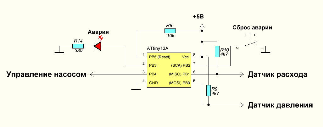

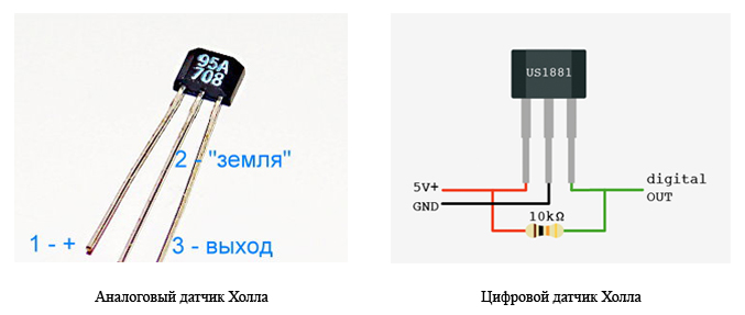

SVN Датчик расхода воды указанный в тз, какой сигнал выдает на выходе?
Сделан на основе датчика холла?
Если я правильно понимаю то тогда в схеме не стыковка. Подключение этого датчика должно иметь как минимум три контакта что и видим из фото. +5 Земля и сам сигнал.

Выдаёт импульсный сигнал.
Мне неизвестно, что там внутри (посмотри по ссылке сам датчик)...
Да на схеме немного не точно нарисован датчик расхода но по схеме думаю принцип подключения должен быть понятен.
ЗЫ. Схема нарисована для ориентации, что куда подключать… оптроны можно убрать если сигнал корректно подавать на входа.

Вот чтобы не было вопросов:
1.png [ 19.38 КБ | Просмотров: 19414 ]

Автор ТЗ давал ссылку на датчик, но я её не сохранил… подойдёт любое реле-давления с уставкой на давление нужной величины.
По датчику расхода:
Устройство реагирует только на импульсы с датчика протока (подсчитывает импульсы). И если их будет меньше 10 импульсов в секунду, то насос выключится:
1) По аварии если датчик давления замкнут.
2) В нормальном режиме если датчик давления разомкнут.

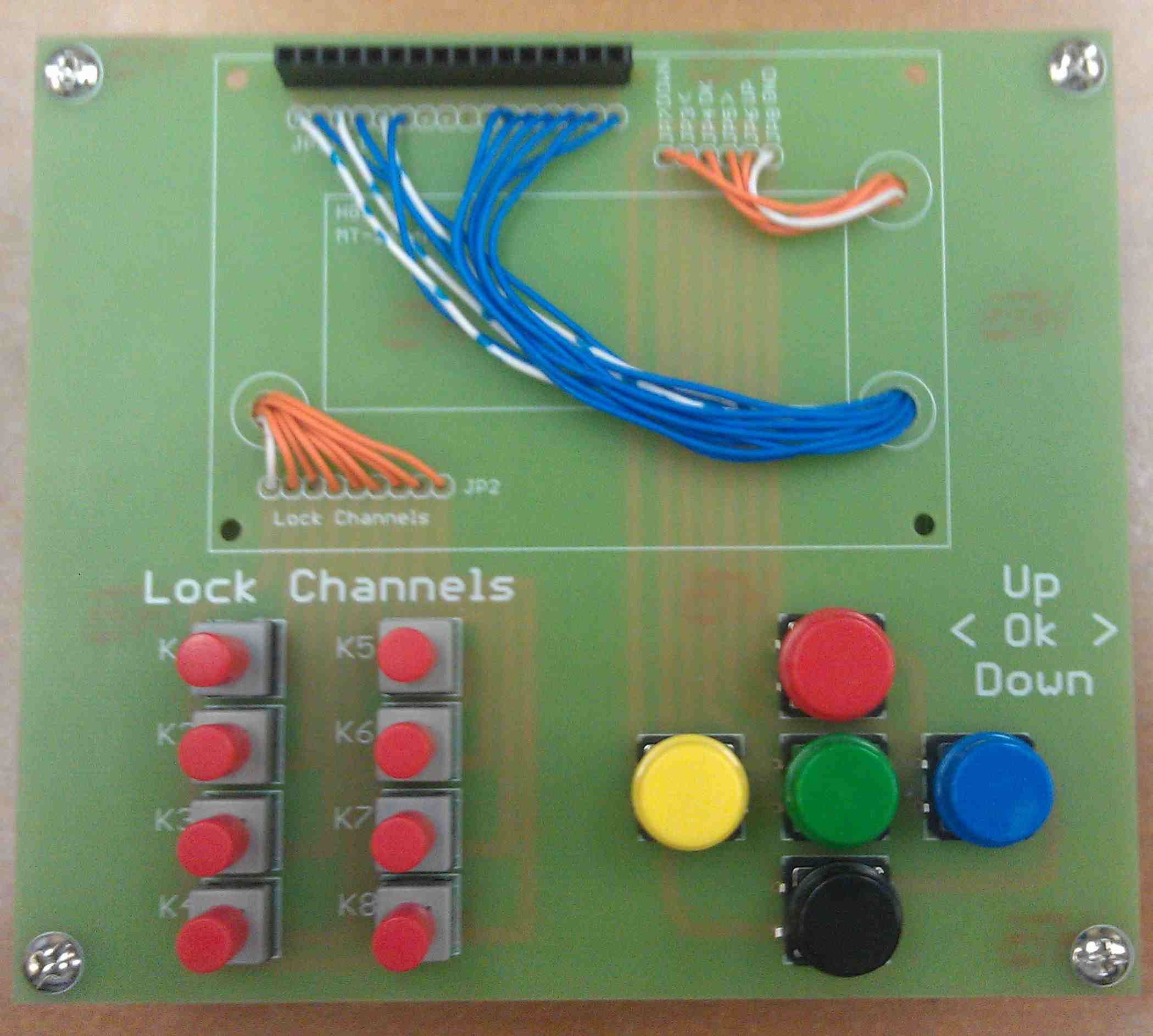

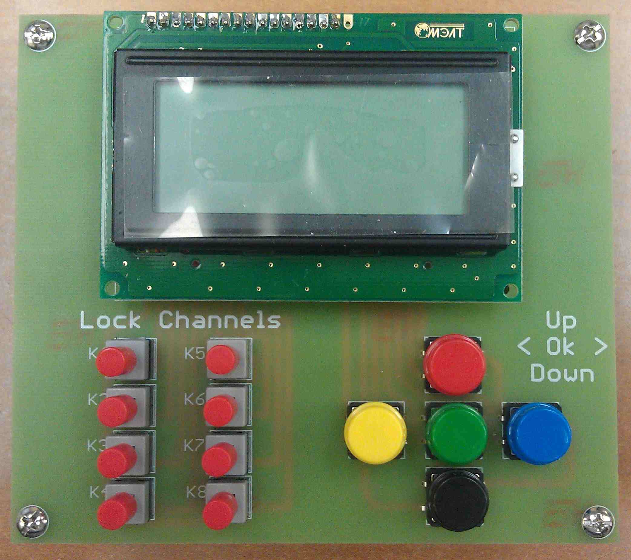

Доброго дня.
Вот собрал панель управления.
Примерно вот так выглядит.
Индикатор пока без стоек
IMAG3652.jpg [ 157.56 КБ | Просмотров: 19403 ]
IMAG3653.jpg [ 185.06 КБ | Просмотров: 19403 ]
