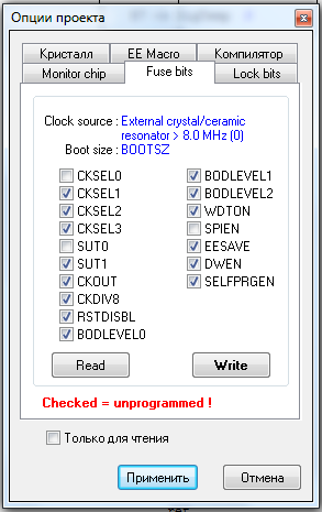

Прошивка с кварцем на 16 МГц. Фьюзы:
1.png [ 20.53 КБ | Просмотров: 18171 ]
Первые две цифры означают сколько принято тактов (при корректном приёме будет 08). Третья цифра (после пробела) должна совпадать с одной из цифр родного индикатора. Это в идеале. Так как не отслеживается начало посылки кода, то иногда могут быть сбои. Но и совпадение должно присутствовать. Энкодер не крути.
