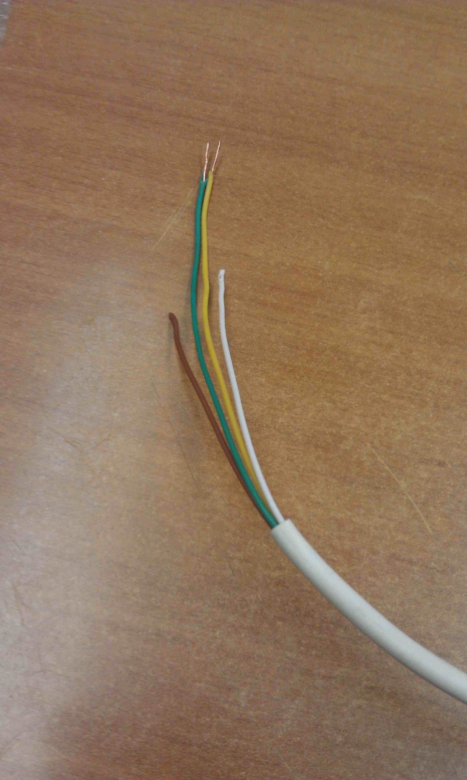

SVN День добрый.
Подскажи, есть провод 4 жилы, который используют при монтаже различных сигнализаций. Можно им соединить термодатчик с линией? Линия будет как ты рисовал из витой пары и розеток а этим кабелем от разетки до датчика.
Маркировка 4х0,50 Alarm security cable paritet
Или же найти витуху 2х парную?

SVN день добрый.
Небольшой отрезок от термодатчика будет залит в гильзе компаундом, остальная часть будет находиться в воздухе. Конечно не проблема можно применить провод в тефлоновой изоляции, единственное придется повозиться с обжимом RJ разъема.

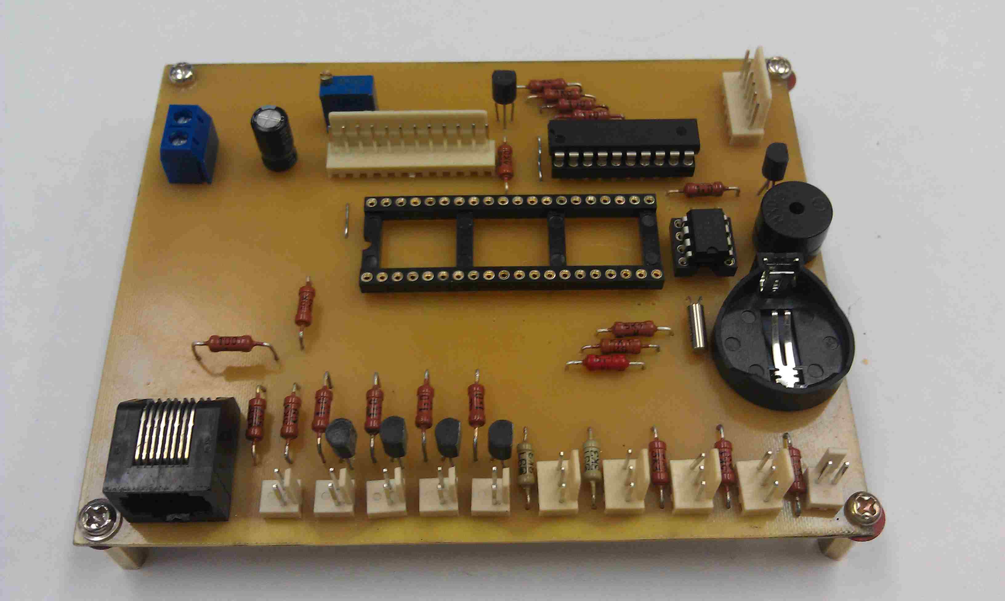

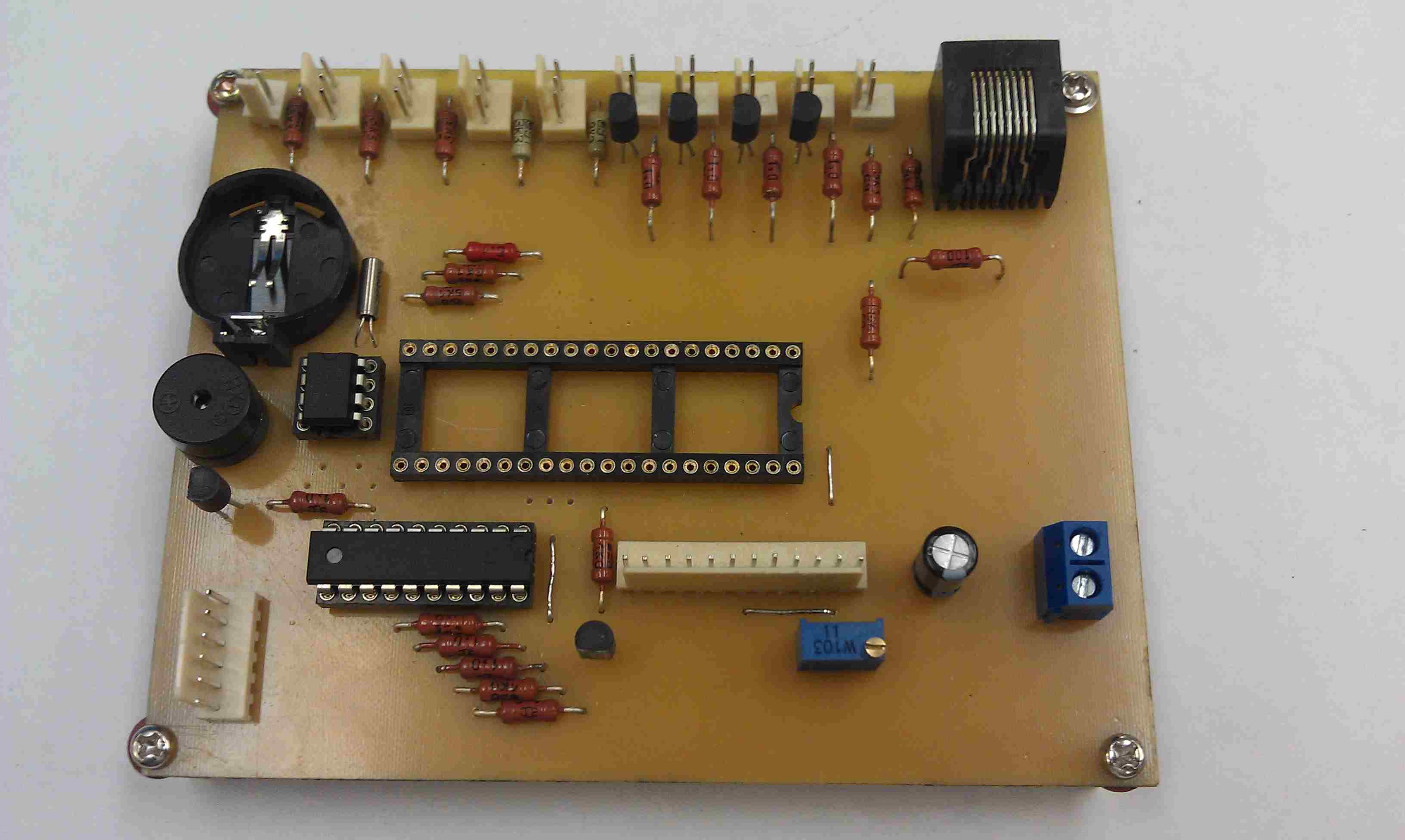

Ну вот сегодня закончил сборку. Все основные компоненты установлены. Осталось подключить клавиатуру и индикатор и можно запускать.
SVN порты расширения что посоветуешь? оставить пины свободными не впаивая ни чего или впаять пины типа JAMP

спасибо.
Завтра попробую включить и настроить яркость индикатора.
поставил DJAMP пины
