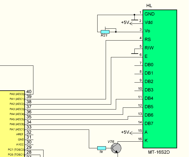

Похоже, не соответствуют выводы подключения ЖКИ. Давай будем разбираться. Выкладывай свою схему устройства. Я её сравню с прошивкой. Может я чего напутал, так как параллельно делал программу по иной схеме.
Судя по прошивке выводы должны быть такими:
1.png [ 24.24 КБ | Просмотров: 10488 ]
У тебя так сделано или иначе?

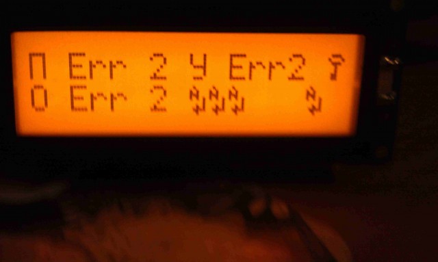

по ходу не запускается нормально внутренний генератор МК.
у меня на плате разведены посадочные гнезда под кварц и конденсаторы пальцем касаешься загорается экран. дальше просто висит это сообщение. Порой отключается
Порой просто подсветка загорается а при втором касании загорается надпись
Сколько по времени должно висеть это сообщение

СообщениеДобавлено: 16 янв 2016, 14:47
делал по твоей схеме все как у тебя.

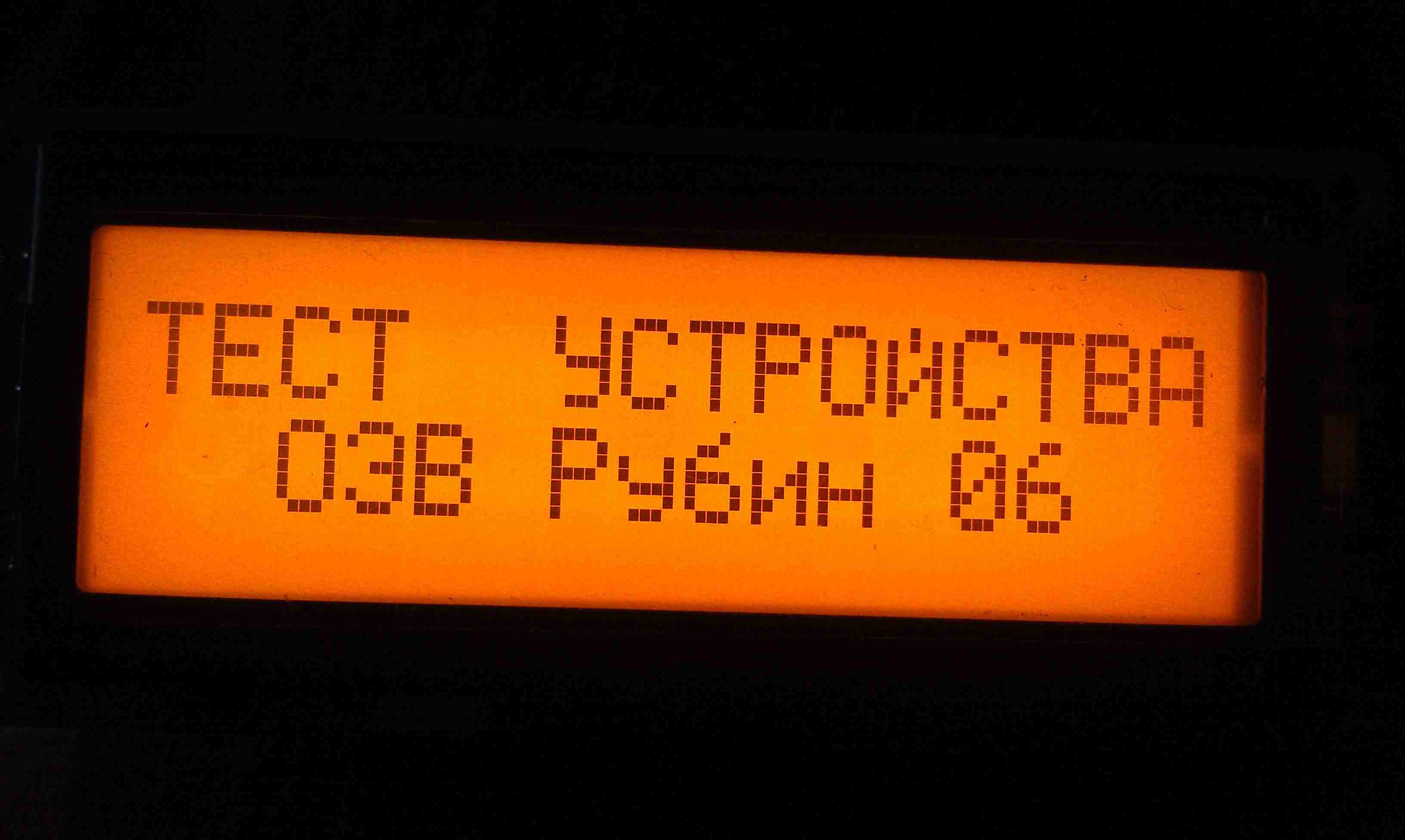

Убери конденсаторы для кварца. Мы же оговаривали этот момент. Выводы для кварца должны остаться свободными (не к чему не подключены).
Такая надпись будет висеть до окончания опроса датчиков и проверки часов. Не зависимо от их подключения… Вообще она висит где-то 4 секунды, честно уже не помню сколько… нужно смотреть на код. Но если надпись появилась, то можно сказать с уверенностью, что инициализация ЖКИ прошла нормально. В описании должно быть всё описано… посмотри описание.
СообщениеДобавлено: 16 янв 2016, 15:43
МК Atmega 32A PU
Прикасаюсь еще раз начинает писчать и появляется следующая картинка. Касаюсь и звук пропадает картинка остается.
кондеров нет.
По картинке все правильно так и должно быть ни один датчик не подключен.
Я уже и на 30 ногу Avcc подал питание. тоже самое не стартует пока не ткнешь пальцем
Такое ощущение МК чего то не хватает для нормального старта
IMAG2627.jpg [ 147.37 КБ | Просмотров: 10477 ]

СообщениеДобавлено: 16 янв 2016, 15:57
С картинкой всё верно, так и должно отображаться, после того как прошёл тест устройства. Похоже, у тебя, или какие-то проблемы с печаткой, или с самим МК. Короче, тактирование МК не происходит… а когда ты прикасаешься, он заводится на какое-то время, и опять прекращает тактироваться. Попробуй заменить МК, или ищи проблему в печатке. Можешь на макетке собрать часть схемы и проверить МК. Могу написать тестовую программу для проверки работы как МК так и ЖКИ. Макетная плата такого типа, у тебя есть?
