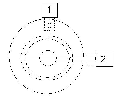

Индикатор соответствует тому, для которого писалась программа? Они могут быть двух типов - с ОК и ОА (общий анод и общий катод). Если неправильный стоит - то будет белиберда показываться. Прогу я выкладывал применительно к ОК.

Насчет остального - ты хочешь применить два датчика? Один для счетчика целых оборотов, и второй - для регулировки "докручивания"?
В таком случае можно будет сделать диск с отверстием для второго датчика регулируемым. Наладчик сможет вращать его в некоторых пределах, выставляя "докрутку". Таким образом, начальное (стартовое) положение будет определять первый датчик, а считать "готовые" обороты можно будет по второму датчику.
диск датчика 2 вариант.JPG [ 15.18 КБ | Просмотров: 20882 ]
