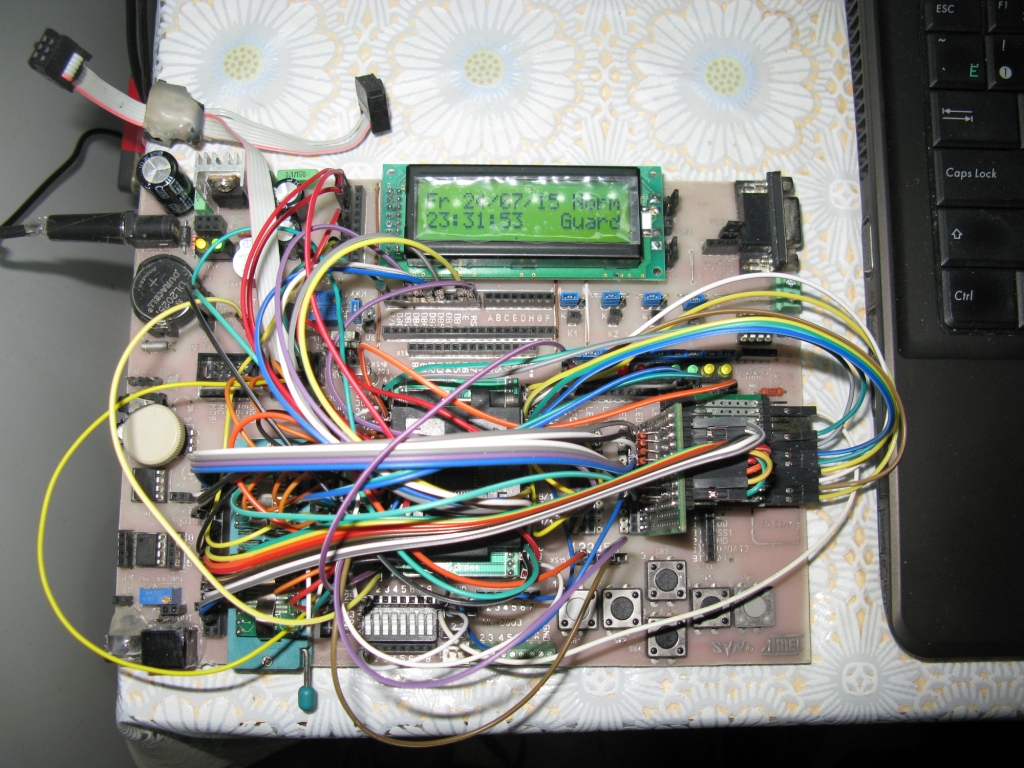

СообщениеДобавлено: 24 июл 2015, 16:56
Предварительные тесты аналоговых входов показали, что регистры сдвига при аналоговых входах, не нужны (избыточны). КЗ и обрыв, определяются вполне корректно без возможности переполюсовки, по изменению напряжения цепи. Но шину SPI нужно оставить незадействованной, для возможности расширения функционала устройства.
СообщениеДобавлено: 24 июл 2015, 18:35
Сообщения: 129
Если нужно значит оставляем.
СообщениеДобавлено: 24 июл 2015, 21:05
Что касается звукового оповещения (короткие, длинные)… считаю не нужной забавой… почему? Дык если рассматривать к примеру, неисправность шлейфов, то звук может и ночью за сигналить… есть в этом необходимость? На мой взгляд, нет. А если система под охраной, то кому нужен этот звук? Никому! В общим нужно только вывести мигающую информацию на индикатор и достаточно. Что касается входа и выхода… ну, можно и прикрутить буззер на частоту 1 Гц… пусть пищит, пока таймер входа или выхода отсчитывает. Опять же, при выходе может и нужен, а при входе? Будет привлекать внимание при вторжении… это надо? Короче, пиши свои мысли по этому поводу… бум думать.
СообщениеДобавлено: 24 июл 2015, 21:55
Сообщения: 129
согласен, звуковые сигналы короткие, длинные излишни,это не главное, нужна только информация

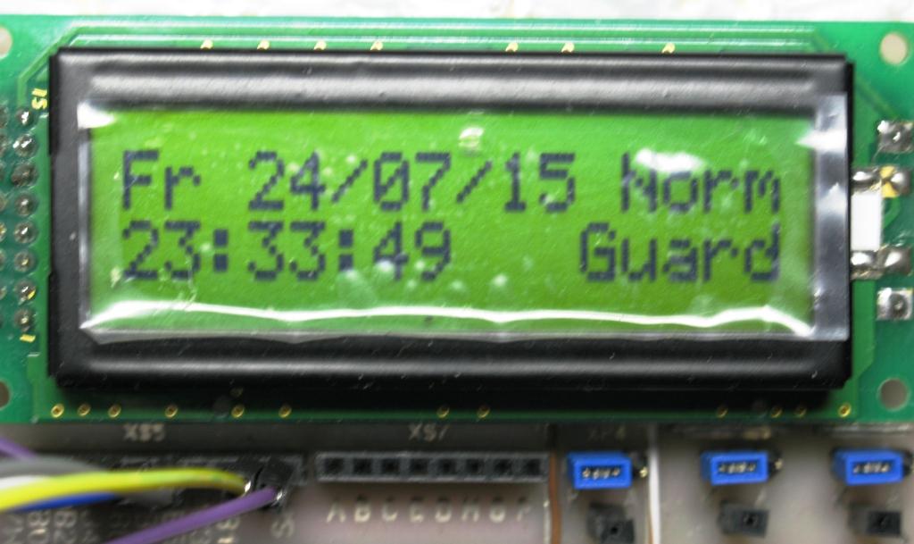

при постановке под охрану, и снятии, можно просто надпись на экране. Иначе как теща или дети поймут , что все сделано правильно ?
СообщениеДобавлено: 24 июл 2015, 22:26
Это естественно, информация уже есть на экране дисплея… при постановке на охрану, появляется надпись - «Guard». При снятии охраны, эта надпись исчезает. Звук (1 Гц) при постановке на охрану, если таймер «на выход» установлен – оставить?
Вот ещё… если охрана встанет по таймеру, то надпись «Guard» будет мигать. Снять охрану в этом случае, можно только в определённой последовательности – коснулся ключом к считывателю, надпись «Guard» перестанет мигать, второй раз прикоснулся к считывателю, надпись «Guard» исчезнет, что означает охрана снята. Как твои домочадцы, осилят такую комбинацию? Если нет, то этот таймер должен быть всегда 0.
