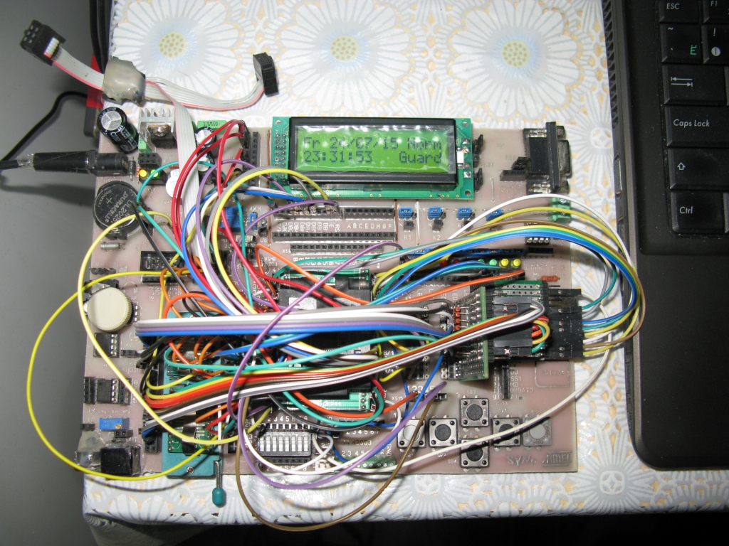

Предварительные тесты аналоговых входов показали, что регистры сдвига при аналоговых входах, не нужны (избыточны). КЗ и обрыв, определяются вполне корректно без возможности переполюсовки, по изменению напряжения цепи. Но шину SPI нужно оставить незадействованной, для возможности расширения функционала устройства.

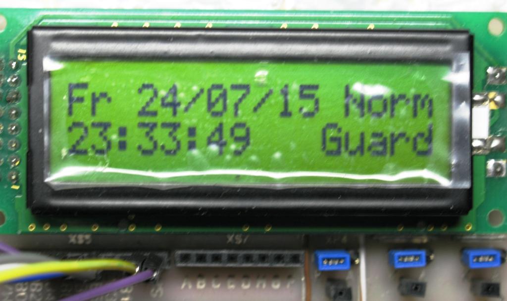

Что касается звукового оповещения (короткие, длинные)… считаю не нужной забавой… почему? Дык если рассматривать к примеру, неисправность шлейфов, то звук может и ночью за сигналить… есть в этом необходимость? На мой взгляд, нет. А если система под охраной, то кому нужен этот звук? Никому! В общим нужно только вывести мигающую информацию на индикатор и достаточно. Что касается входа и выхода… ну, можно и прикрутить буззер на частоту 1 Гц… пусть пищит, пока таймер входа или выхода отсчитывает. Опять же, при выходе может и нужен, а при входе? Будет привлекать внимание при вторжении… это надо? Короче, пиши свои мысли по этому поводу… бум думать.
СообщениеДобавлено: 24 июл 2015, 21:55
Сообщения: 129
согласен, звуковые сигналы короткие, длинные излишни,это не главное, нужна только информация
при постановке под охрану, и снятии, можно просто надпись на экране. Иначе как теща или дети поймут , что все сделано правильно ?
СообщениеДобавлено: 24 июл 2015, 22:26
Это естественно, информация уже есть на экране дисплея… при постановке на охрану, появляется надпись - «Guard». При снятии охраны, эта надпись исчезает. Звук (1 Гц) при постановке на охрану, если таймер «на выход» установлен – оставить?
Вот ещё… если охрана встанет по таймеру, то надпись «Guard» будет мигать. Снять охрану в этом случае, можно только в определённой последовательности – коснулся ключом к считывателю, надпись «Guard» перестанет мигать, второй раз прикоснулся к считывателю, надпись «Guard» исчезнет, что означает охрана снята. Как твои домочадцы, осилят такую комбинацию? Если нет, то этот таймер должен быть всегда 0.
