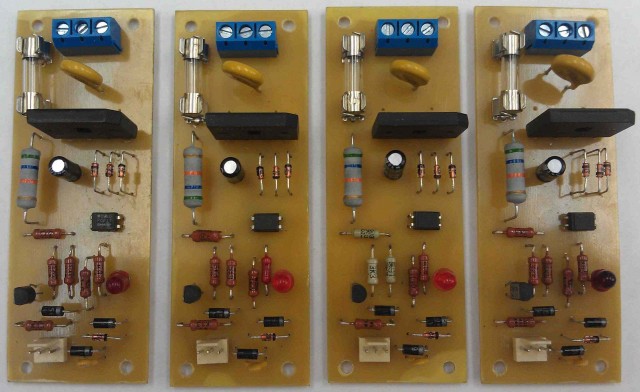

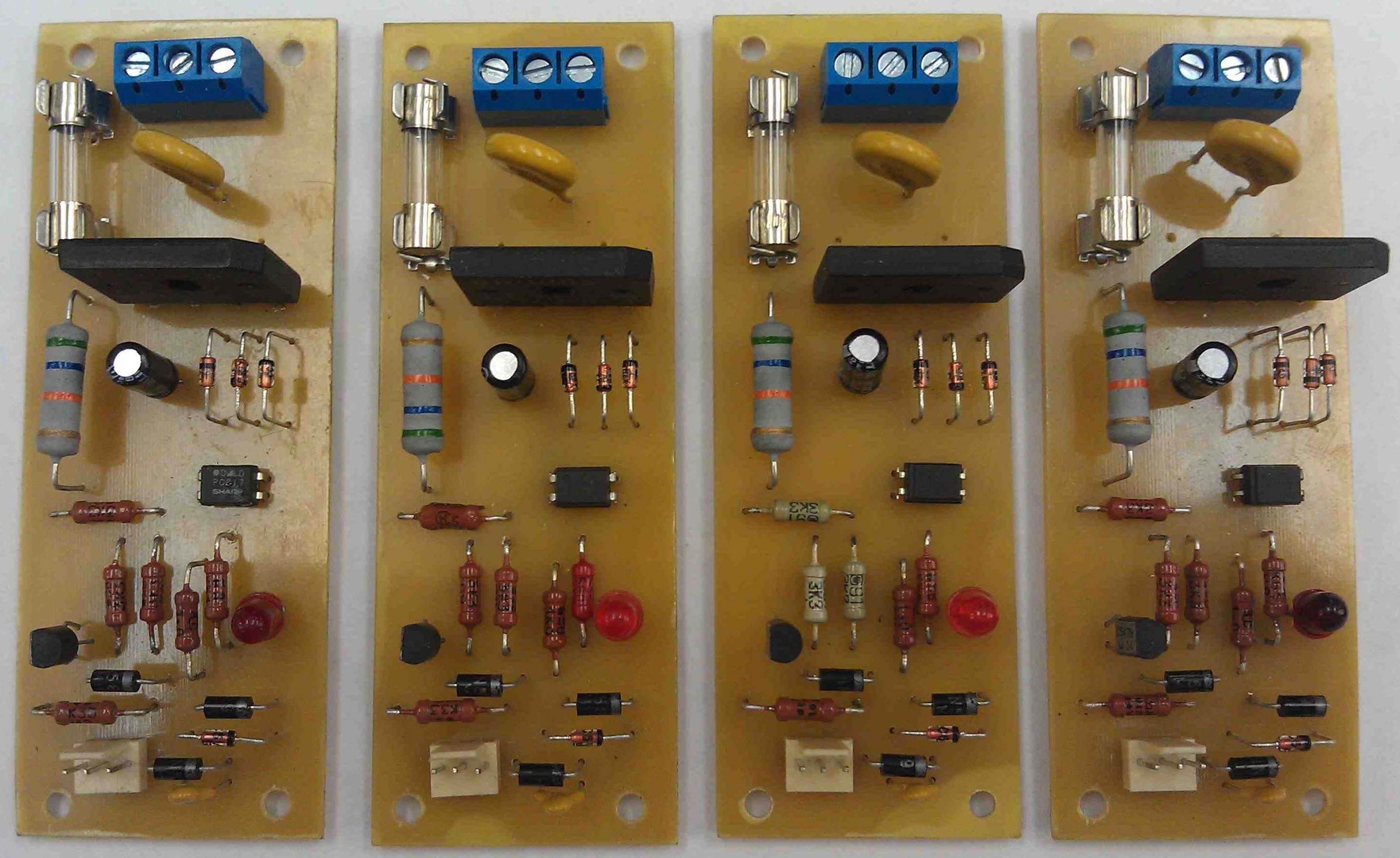

Доброе утро.
SVN предохранитель внизу подпаян, в наличии была керамика впаиваемая. Для эксперимента пойдет. Не дошел до магазина, стекляшку прикупить, сегодня планирую. Если посмотришь на фото где горит светодиод, в левом верхнем углу увидишь светлое пятно. Лампа и 220V на модуль были включены в удлинитель с выключателем.
Включил загорелась лампа и загорелся светодиод. Так чисто для контроля.
Что касается наминала резистора, я так и подумал что небольшое расхождение не должно повлиять кардинальным образом. Это ограничивающий резистор если правильно понимаю.

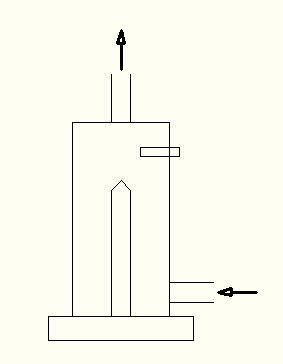

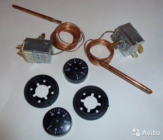

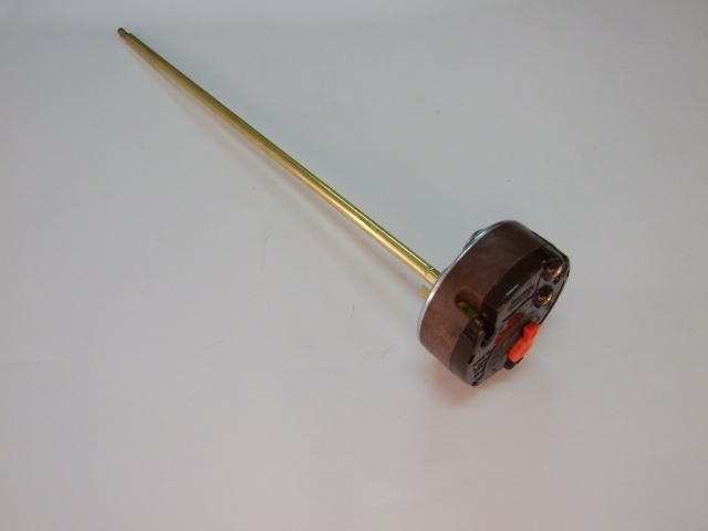

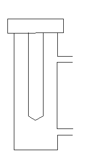

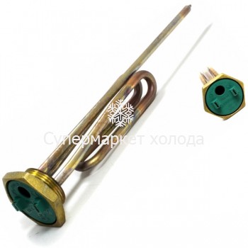

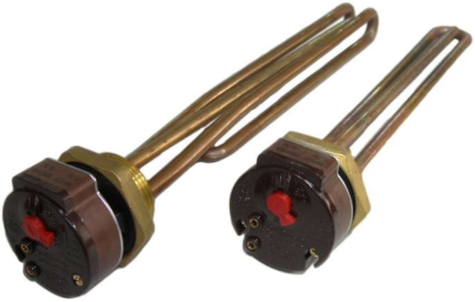

Осталась еще неделя отпуска планирую заняться дачей в плотную в том числе и отопление буду делать уже не временное а как и должно быть. В связи с этим есть еще небольшой вопросик. Электро котел самодельный средст защиты типа аварийного термо предохранителя в нем нет. Они продаются, с этим нет проблем. Посоветуй как лучше его установить?
На первом фото тэн с терморегулятором
На втором тэн без терморегулятора
На третьем структурная схема котла скажем так.
Котел представляет собой кусок трубы нужного диаметра снизу заварено дно, сверху гайка для крепления тэна, и два отвода подача и обраатка.
вот хотелось бы понять куда лучше закрепить термо предохранитель?

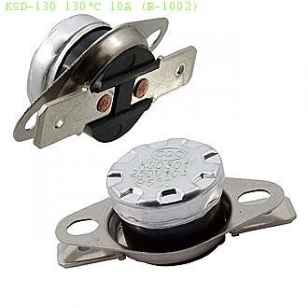

существующий карман под терморегулятор, я куплю отдельный с тонкой трубкой и его в стандартное посадочное гнездо воткну. Аварийный датчик он по виду как таблетка с ушками если мне память не изменяет. не очень хочется переделывать. уже есть готовый узел. у нас этот котел стоял дома сначала на теплом полу а потом 2 сезона отапливал всю квартиру. Сейчас его на дачу пристроил
СообщениеДобавлено: 05 авг 2016, 13:41
вот он
аварийный термопредохранитель.jpg [ 59.01 КБ | Просмотров: 16161 ]

Тэны я общий вид дал который на первом фото у него терморегулятор снимается и он точно такой же получается как на втором фото
Коричневая часть на первом фото это и есть терморегулятор он снимается

в качестве ручного терморегулятора хочу поставить на подобие того что на фотке. Его трубку в стандартный термокарман на тэне воткну. Они есть разные подберу чтобы трубка входила споуойно в стандартнфй термокарман
