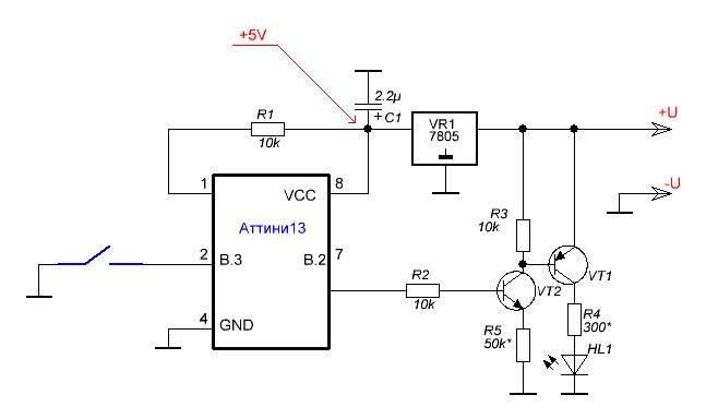

Предлагаю вариант такой
только тогда на выходе порта активным должен быть уровень 1

:-) Он не хочет ничего менять… его устраивает родной PNP…

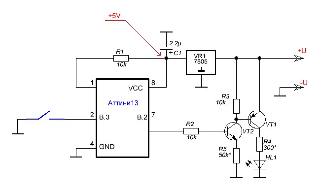

По идее резистор между базой и эмиттером как в схеме должен выключить п-н-п транзистор в Z состоянии, но вот как будет себя чувствовать порт мк при подаче на его вход напряжения через этот резистор +12В вопрос , сгорит ? можно попробывать свыше мегаОма этот резистор поставить.
Можно и проще и безопаснее сделать думаю по этой схеме п-н-п запитать - управление 1 и 0.
1123.JPG [ 27.38 КБ | Просмотров: 21580 ]

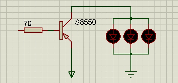

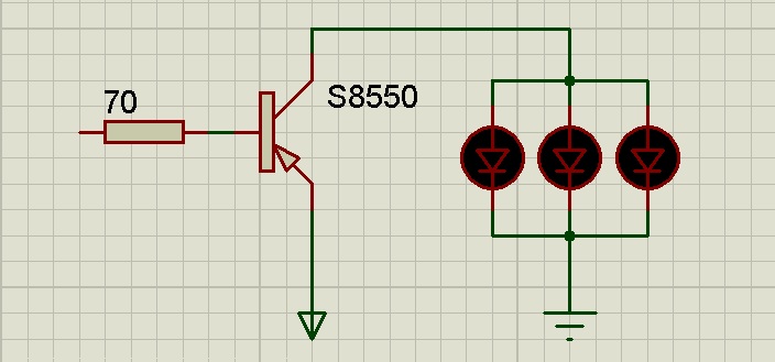

вот схема, которая была изначально, из коробки как говорится.
30 светодиодов подключены параллельно!
всё ето дело питалось от 4.5 вольт
при подключении к ЛБП ето всё устройство потребляло 1.6 ампера!
я конечно был в шоке и переделал по нормальному.
теперь я могу подключить 12 вольт и потребление с нпн где то около 200мА.
lantern.jpg [ 54.48 КБ | Просмотров: 21537 ]
