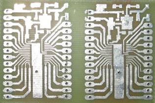

Вот получились две платы для АЦП, правда сами микросхемы ещё не припаивал.
1.jpg [ 27.95 КБ | Просмотров: 19335 ]
ADS1284_2.jpg [ 22.24 КБ | Просмотров: 19335 ]

В таком случае логично часики запитать от 5 вольт а шина так и останется на 3,3В
те просто запитать через резистор и стабилитрон на 5в до 78l33 а после всю остальную схему.
Можно и сразу от выводов МК запитать индикатор.
Кстати у мя лежит индикатор от видеомагнитофона ВМ12 Большой такой люминисцентный индикатор думаю его как-нибуть применить для супер часов. С программирование включения нагрузки и ИК пультом.
Да нормальный размер у этого АЦП. Самое главное что не BGA Всё остальное вполне паябельно дома. Да и BGA паяеться но это для джедаев.

Да Dallas намудрили с супервизором питания. Но не всё так страшно.Кстати на ПП для таких мелких корпусов дорожки нудно подводить прямо а не под 90градусов (судя по фотке крайние выводы) При пайке в печи возможна не правильная запайка микросхемы. Она не сядет на пады точно.
