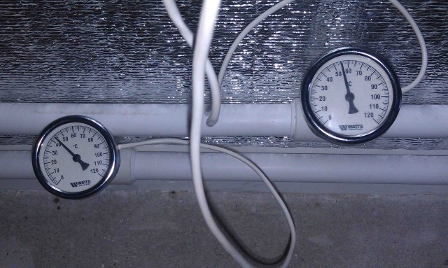

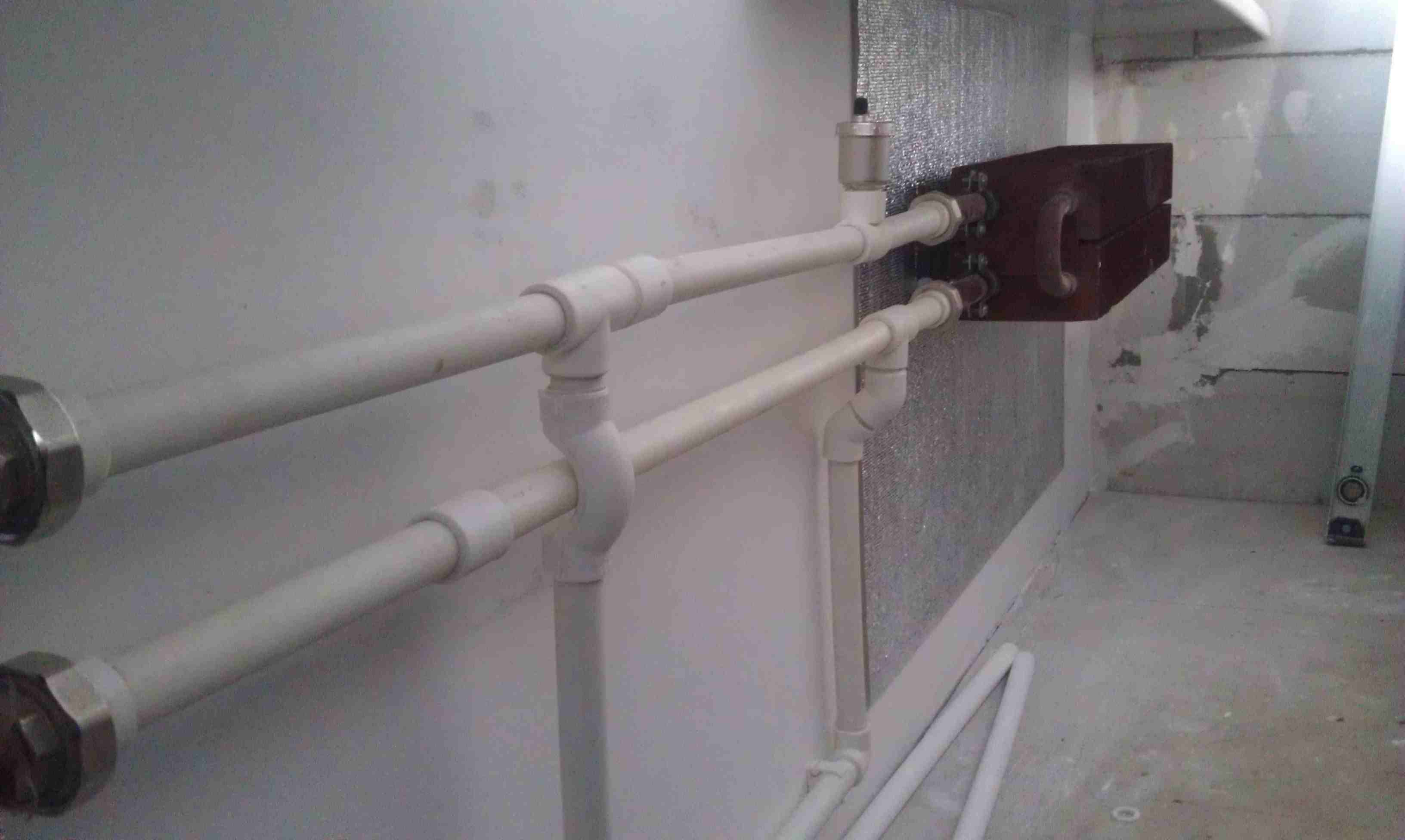

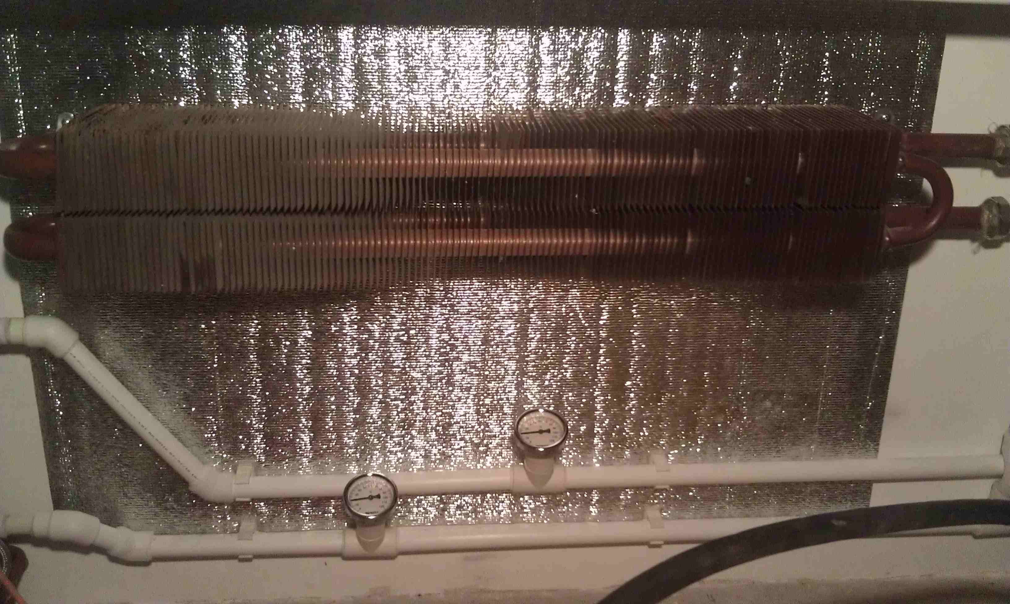

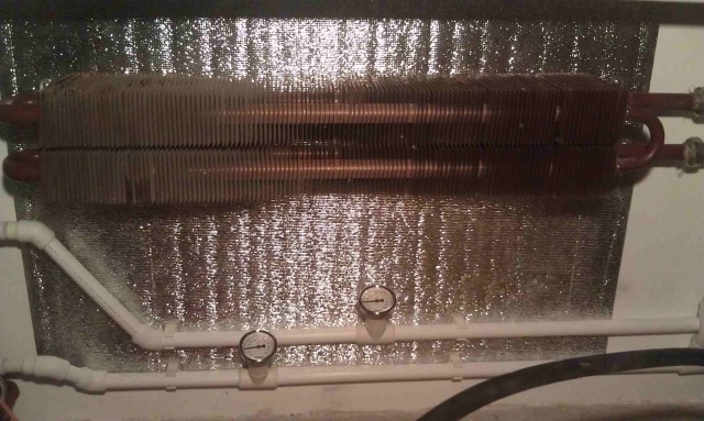

SVN доброго дня.
Попал я все таки на выходных на дачу.
Три дня дружил с лопатой.
Прочихалась так сказать моя система отопления.
Видимо все таки воздух попал в термокарман.
Поставил насос во второе положение и температуру поднял по выше.
Поработало немного и стало нормально показывать. Капнул немного масла в термокарман.
Его там совсем чуточку надо.
Вот что получилось, правда пока без ящика:

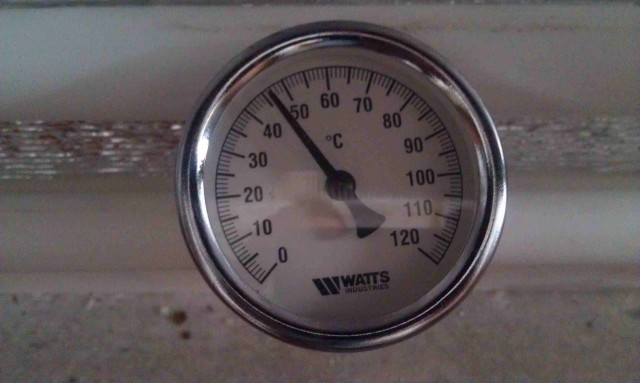

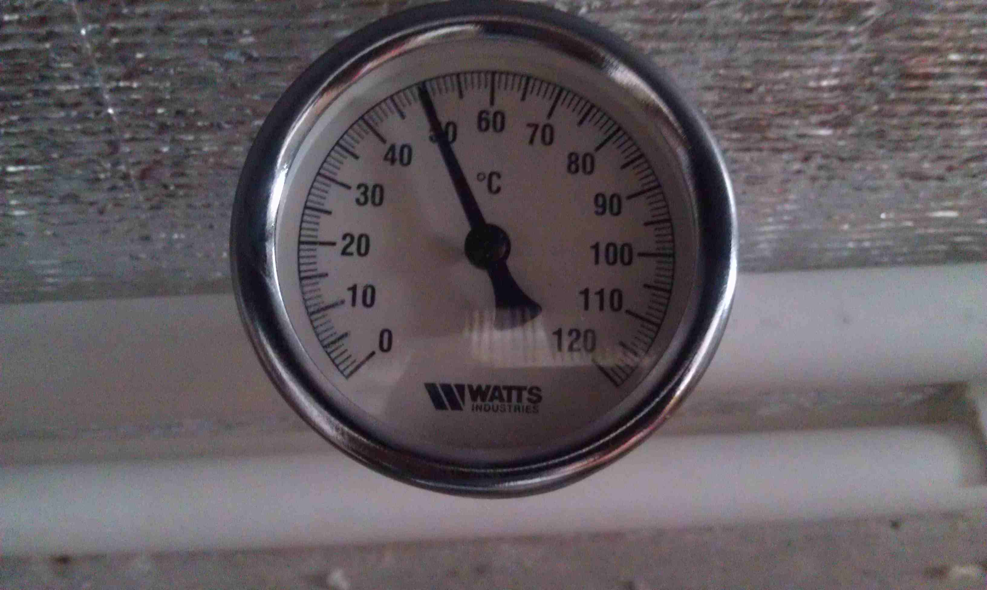

СообщениеДобавлено: 09 янв 2017, 14:55

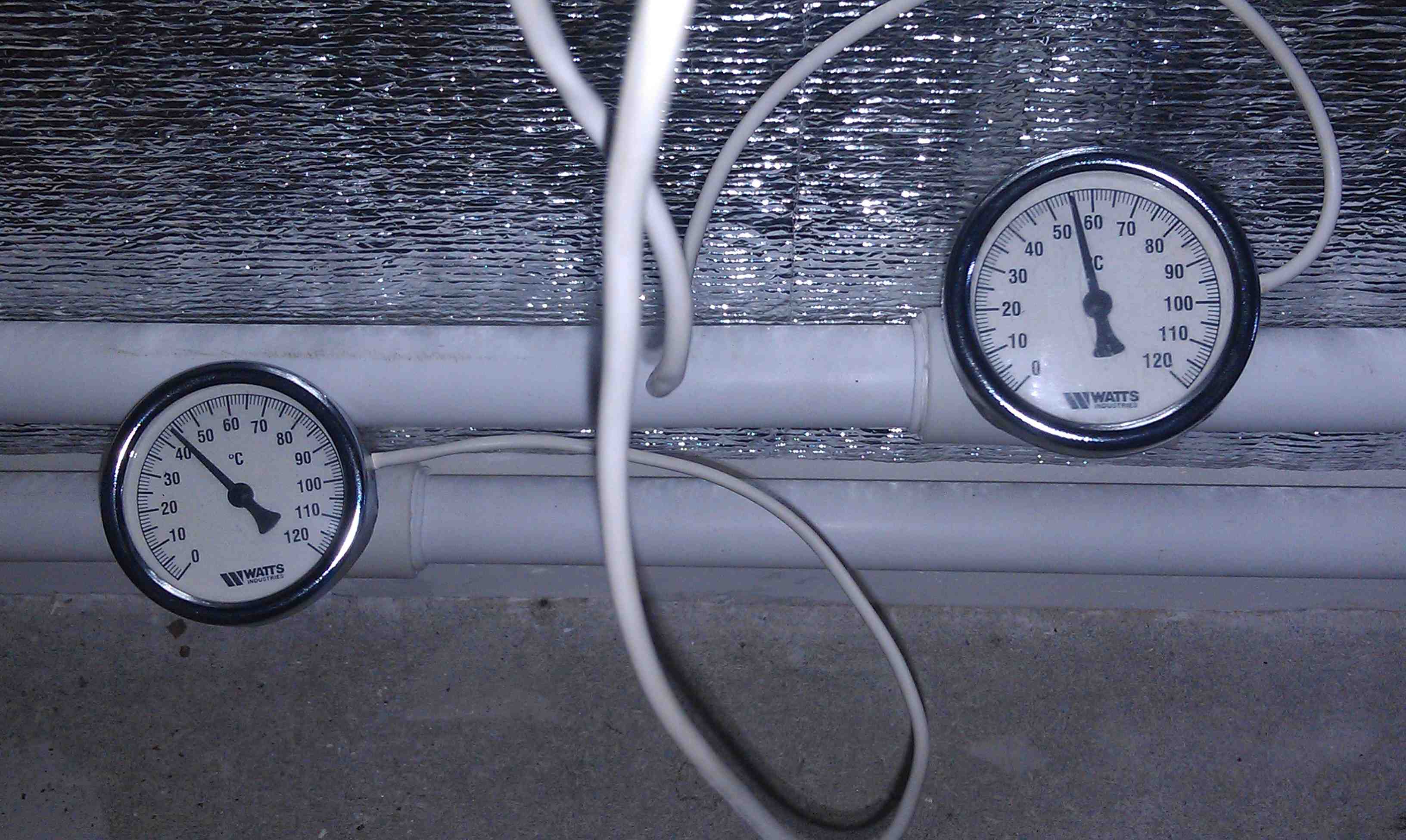

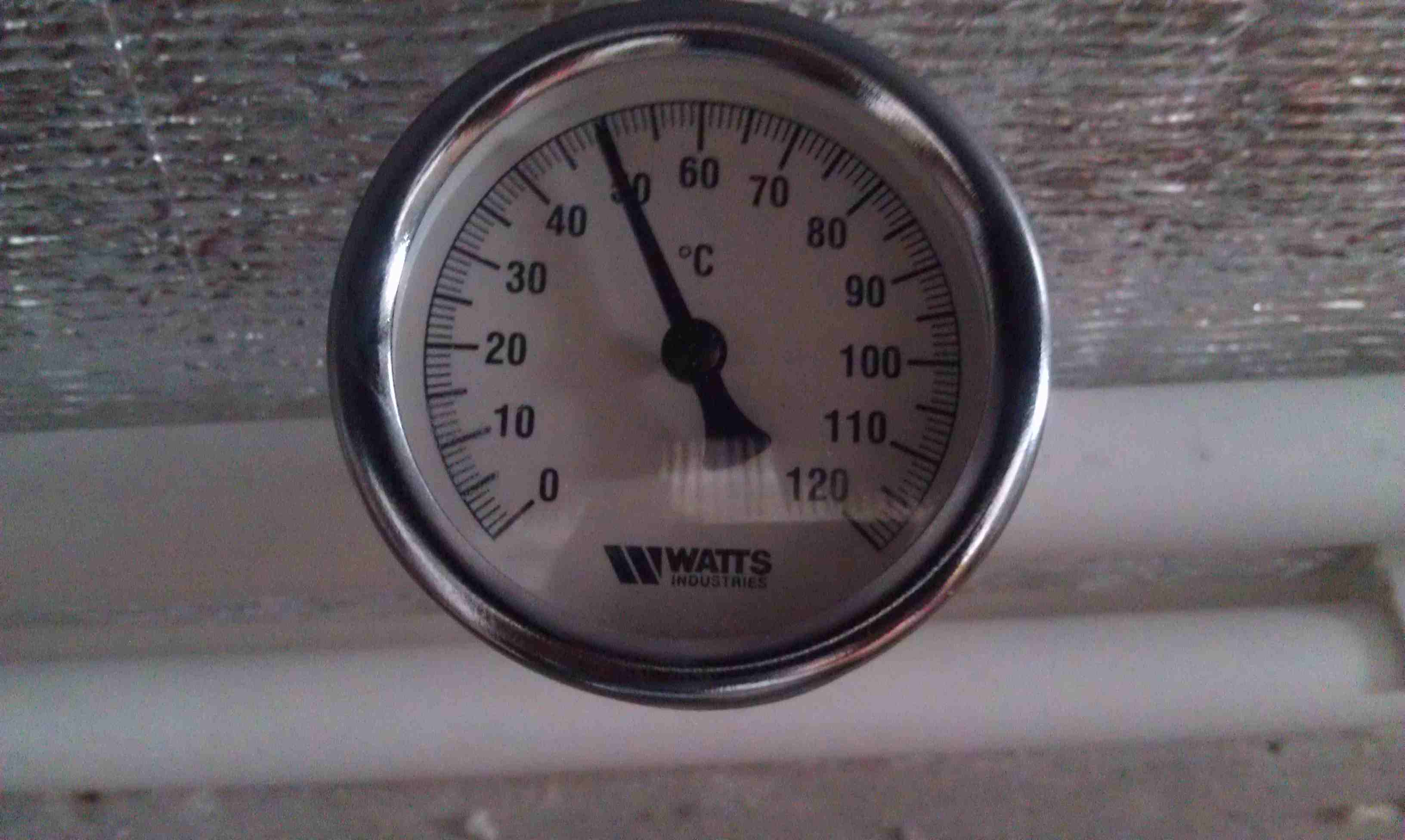

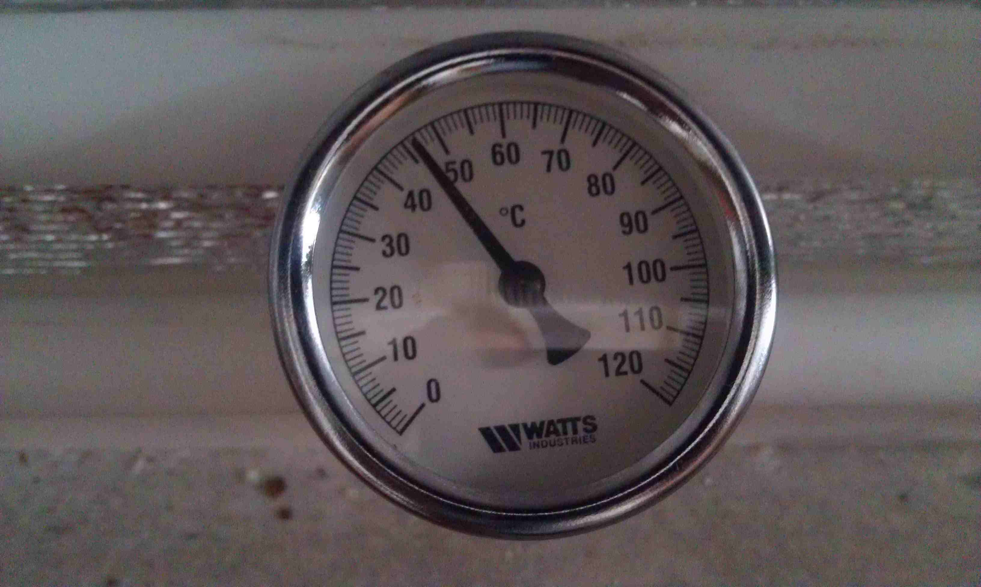

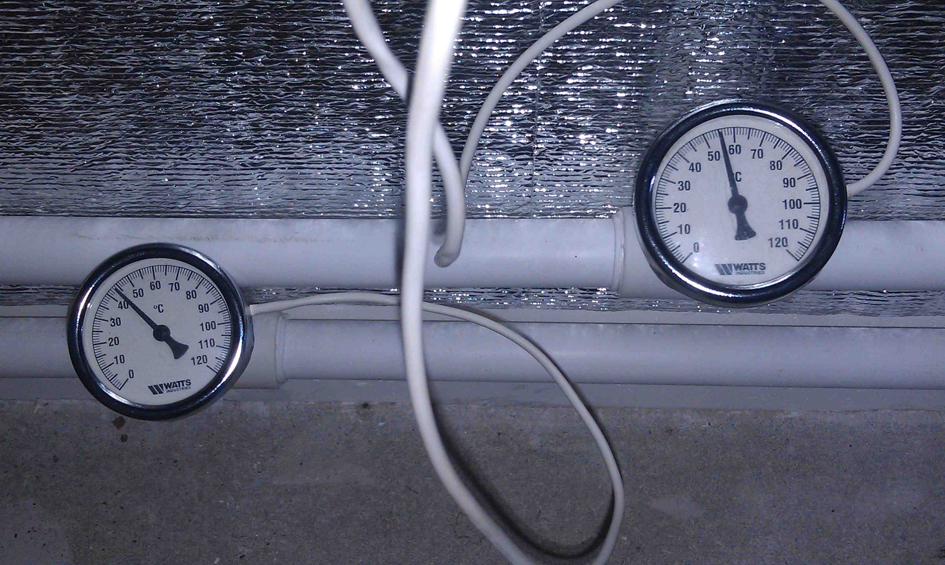

Ну и вот показания термометров, разница между прямой и обраткой получается 5 градусов.

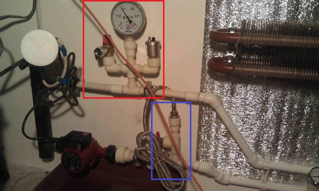

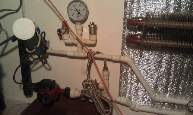

Где тут датчики DS18B20?
Что за конструкция в красном и синем квадрате?
IMAG3305.jpg [ 99.88 КБ | Просмотров: 21019 ]
СообщениеДобавлено: 10 янв 2017, 05:35
Доброго дня.
Электронный термометр пока не вставлял. Так как были непонятные показания на обычных термометрах. Температура на обратке была выше чем на подаче. Сейчас проблема ушла.Буду подключать электронику. Датчики будут вставляться в те же термокарманы в которых сейчас стоят биметалические термометры. Я переделал нерабочие биметаллические термометры в электронные.
В синем квадрате кран для заполнения системы, гибкий шланг на расширительный бак.
В красном квадрате это группа безопасности. Манометр, сбросник воздуха, и сбросной аварийный клапан давления.
Аварийный клапан давления немного дурит,вкручен в него шаровый кран. Весной уже буду менять. Да и пока не будет датчика протока прикупить нужно другой вариант.

Соглашусь с тобой, но даже на заводских группах безопасности нет кранов.
Сделаю сегодня фотку заводской завтра выложу. Весной буду некоторые элементы переставлять. если найду манометр меньше поставлю с краном. А сбросник аварийный буду менять и поставлю.
СообщениеДобавлено: 10 янв 2017, 10:56
Мене не нужно подтверждение… я знаю как должны устанавливаться приборы по нормативным документам… ;)
Зачем тебе менять манометр на меньший размер? Чем меньше манометр, тем больше его погрешность (класс точности). :-) Судя по размерам, твой манометр имеет класс точности в районе 2,5… поставишь меньше, будет иметь класс точности 4…6.
Последний раз редактировалось SVN 10 янв 2017, 11:00, всего редактировалось 1 раз.
СообщениеДобавлено: 10 янв 2017, 10:59
если поставить еще кран то совсем будет высоко торчать, выступит за пределы подоконника
Для систем отопления частных домов скорей всего такой класс точности допустим. В многоквартирных многоэтажных домах там это очень важно. значение давления не сопоставимы. Попробую впишусь значит обязательно поставлю. У меня сейчас О,3 Мегапаскаля это примерно 3 атмасферы.до прогрева было почти 0,4

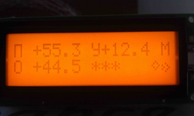

Доброго дня.

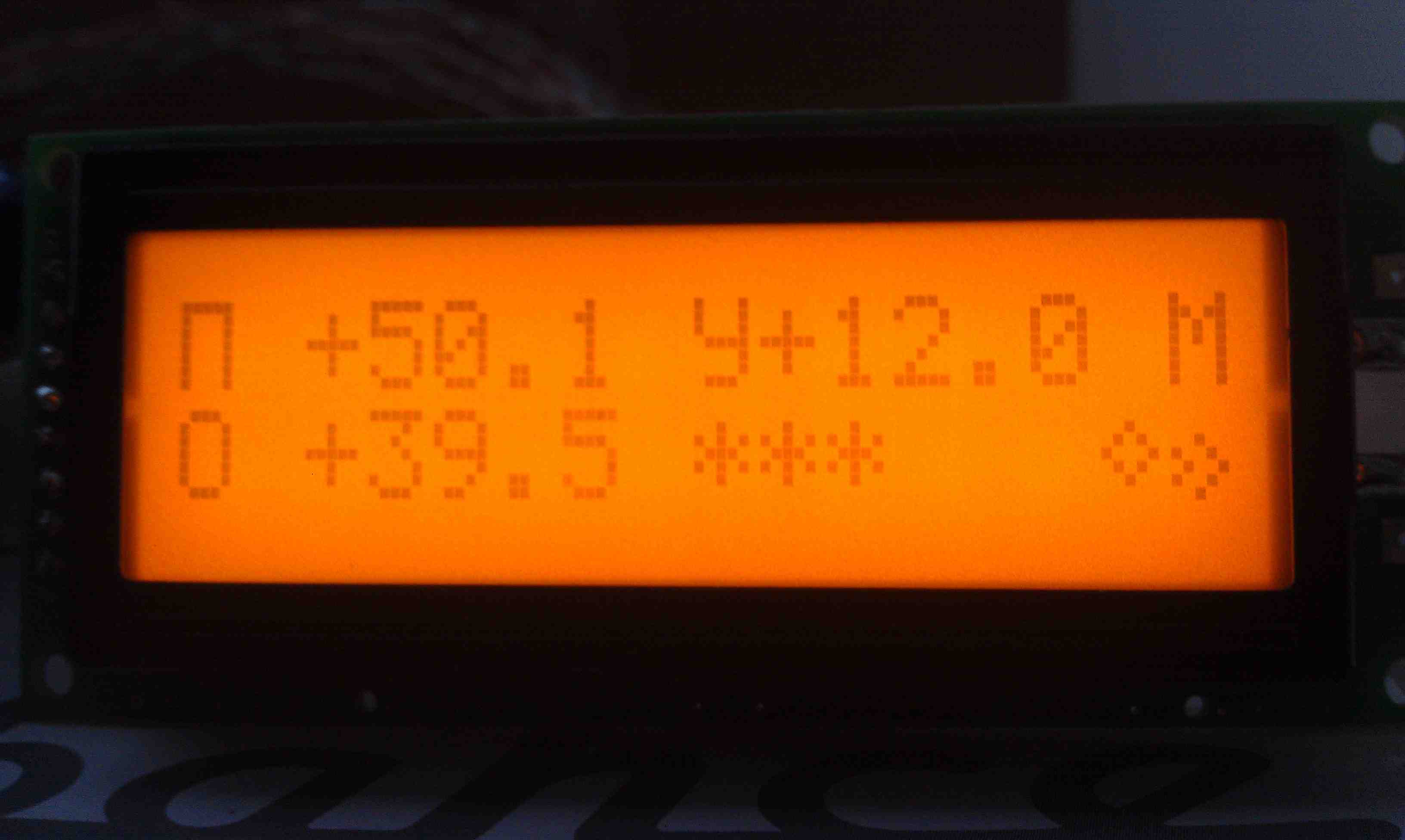

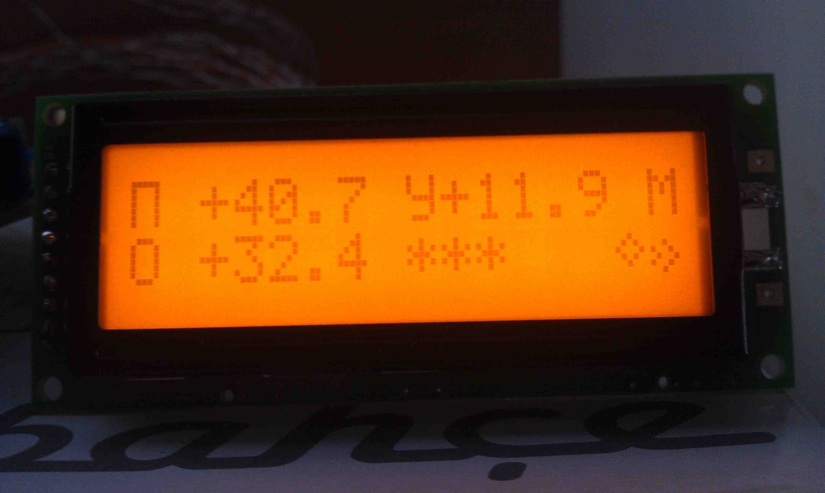

На конец то вырвался и позанимался немного девайсом. Точнее установил электронные термо датчики непосредственно в систему. Капнул немного масла в термо карман. Вот что получилось:

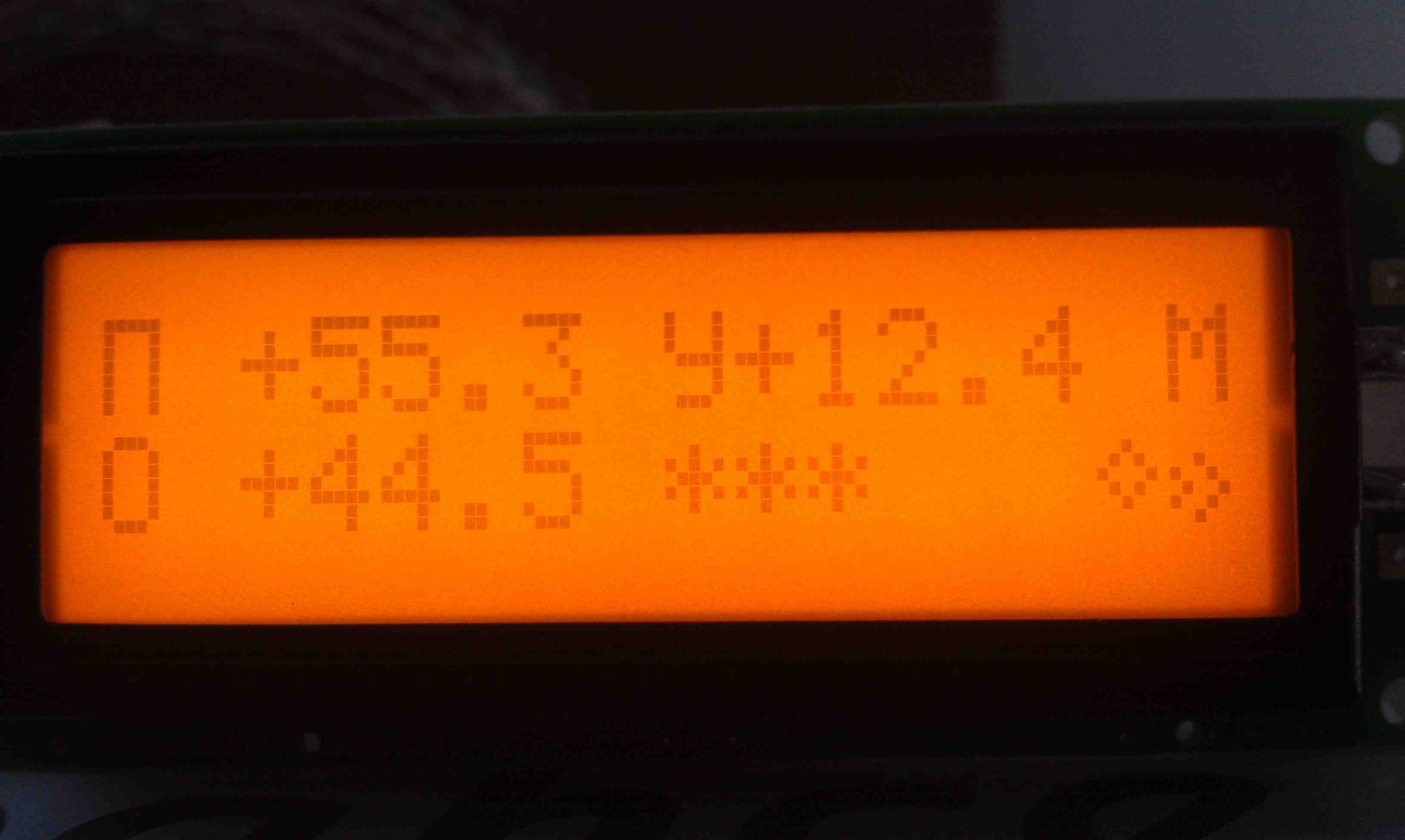

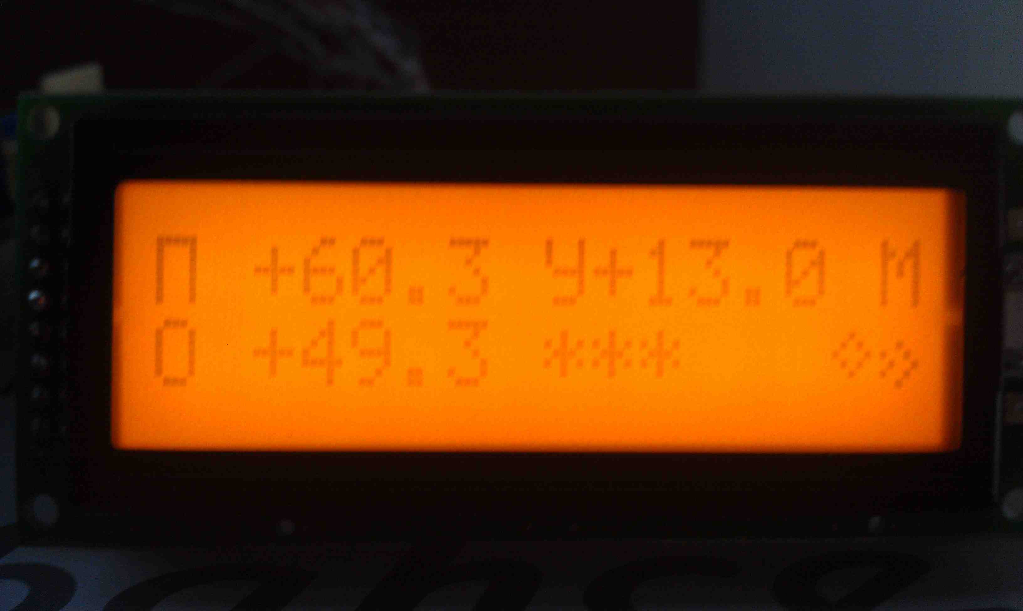

СообщениеДобавлено: 16 янв 2017, 06:13
Показания уличного термометра, это температура в комнате.
На улицу пока не выводил буду летом крышу переделывать и сразу выведу.
Разница подачи и обратки 11 градусов получилась. но это я единовременно нагрел до 60.
Думаю после прогрева будет меньше.
