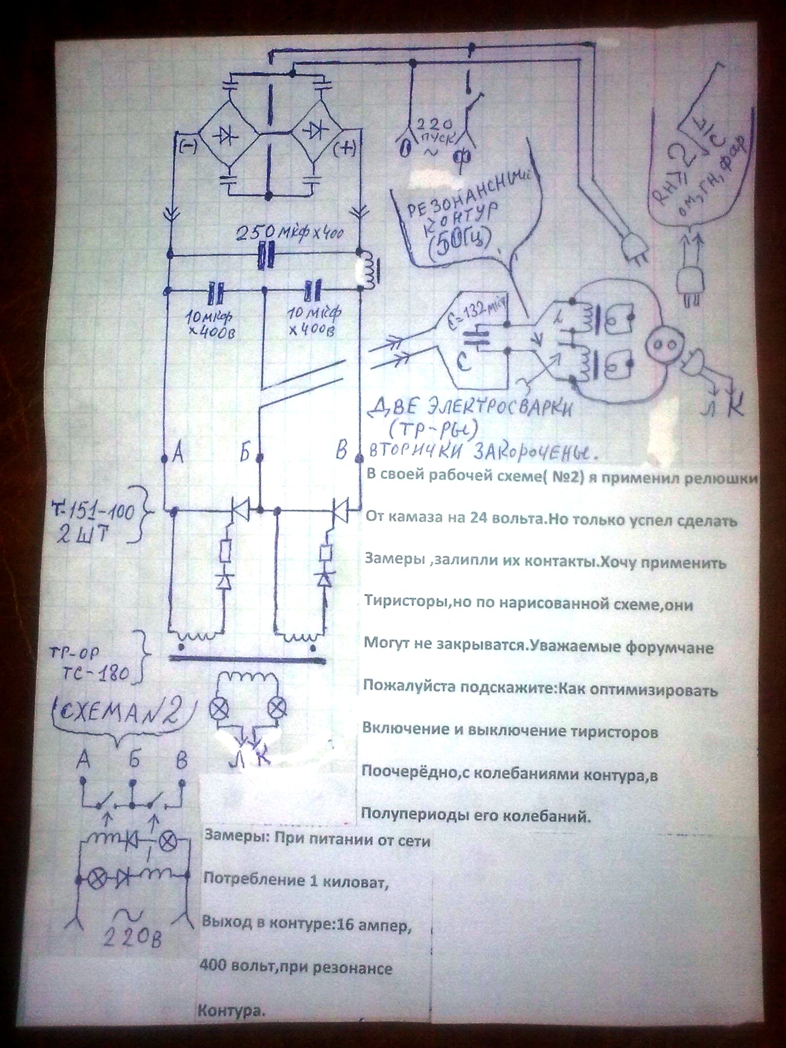

интересный генератор сделанный мной .но мне нужен некоторый совет у профи
надеюсь на вашу помощь.Георгий.для диалога могу выслать схему по своей эл почте:на модератора,для рассмотрения мой е майл:georgy.shangin2017@yandex.ru
123.jpg [ 444.17 КБ | Просмотров: 19595 ]

Конденсаторная сварка ? Чтоб закрыть тиристоры нужно схему с дросселем собирать - была у меня в книге но книга затерялась. Поищите в электроудочках - там применяется бывает такое включение тиристоров.
