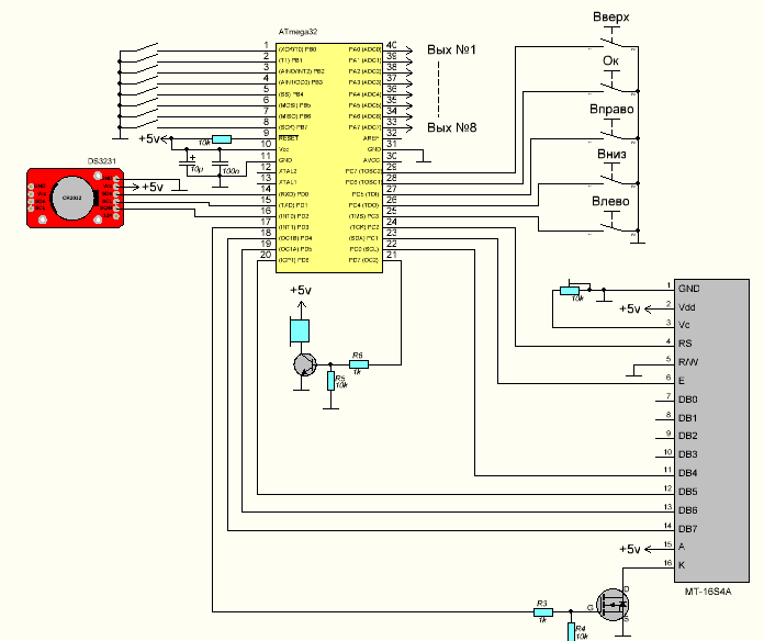

Ещё что касается схемы, то можно при необходимости переназначить порты… единственный момент, выводы выходов должны быть одного порта. Вот примерно так:
1.png [ 31.1 КБ | Просмотров: 14822 ]

Поясните, пожалуйста, для чего нужны кнопки, подключенные к 1-8-му выводам контроллера?
СообщениеДобавлено: 16 янв 2017, 11:12
День добрый VSA
Эти кнопки или разъем предназначены для управления каналами.
Если замкнут канал не включит исполнительное устройство.
Я планирую следующим шагом состыковать с датчиками влажности почвы.
А в таком виде можно блокировать временно канал.

SVN отталкиваясь от первой схемы.
Можно в ней переназначить порты
PA и PB?
PA зделать Контактные группы внешних устройств
PB Зделать индикацию
Во втором варианте схемы который ты выложил появился зуммер.
О чем он будет сигнализировать?

смотри у тебя в изначальной схеме порты PB это блокировка каналов.
PA это индикация. Можно их местами поменять?
СообщениеДобавлено: 16 янв 2017, 13:39
что касается зуммера.
Пик на включение\отключение нагрузки, сделай если не сложно.
Я датчики воткнул в систему отопления можешь глянуть.
