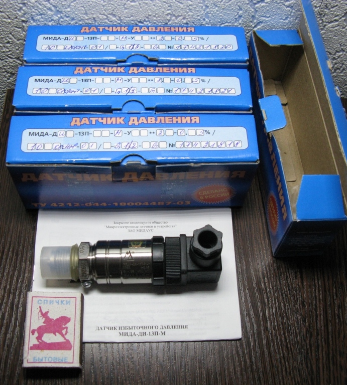

Девайсы пока работают на столе в тестовом режиме! Так как пока ещё не определился с компанией по ремонту квартиры в новостройке. За одно отслеживаю на сколько будет хватать батареек для питания датчиков при работе в таком режиме. Использую батарейки двух производителей DURACELL и СПУТНИК. Тесты уже показывают, что СПУТНИК не уступает DURACELL. Хотя DURACELL значительно дороже. В настоящее время 4 датчика непрерывно отработали 7 месяцев. У двух датчиков ёмкость батарей осталось примерно по 25% (DURACELL, СПУТНИК), и у двух других пока осталось примерно по 50% (СПУТНИК, СПУТНИК). Замечаний пока нет. Каждые две недели происходит перестановка кранов (защита от закисания). Заказал для данной системы на заводе 4 датчика давления (диапазон измерения 0...10 кГс/см2, с выходом 4...20 мА) - жду пока придут.
СообщениеДобавлено: 20 ноя 2017, 11:27
Пришли датчики давления…

Да, основные тесты завершены. Устройство работает хорошо. В квартиру ещё не установил, так как ремонт в квартире ещё не производил. Сейчас устройство собрано на комоде… работает имитируя штатный режим… переставляя краны раз в две недели (функция от закисания кранов) и контролирует напряжение батареек беспроводных датчиков. В начале апреля будет год как работают беспроводные датчики… напряжение батареек у трёх составляет на сегодня 2,6 В и у одного 2,7 В. Это примерно составляет 40% от общей ёмкости. Предполагаю, что батарейки у датчиков будут работать примерно полтора года.
Сейчас занимаюсь разработкой . Правда модули для радиосвязи используются не nRF24L01 а СС1101.
