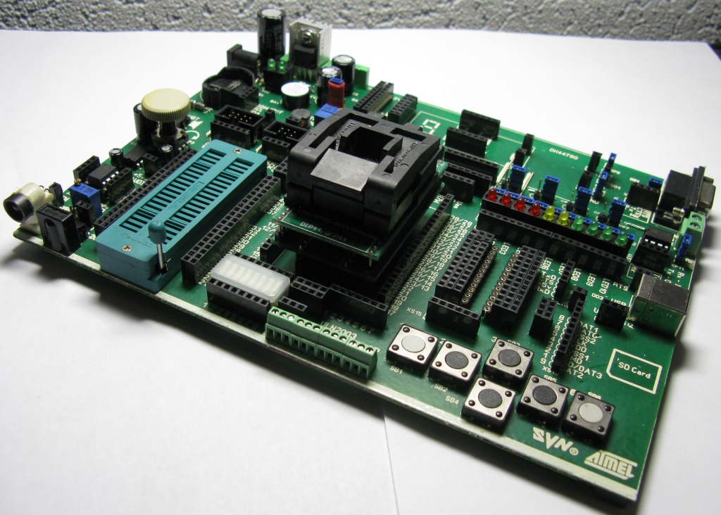

 Заголовок сообщения: Re: МОД #076 Игорь 63rus
СообщениеДобавлено: 18 фев 2019, 17:20
Проблема не в прошивке… устройство может реагировать только на сигнал изучившей кнопки…
Нарисуй электрическую принципиальную схему своего устройства в полном объёме (со всеми элементами и номиналами)…
Для проверки, можно залить любую прошивку блога 076 и посмотреть как работает.
У тебя проблема, или в дистанциях, или в схемотехнике… может TSOP ещё глючный…
PS. У меня прошивка на девборде работает без замечаний. ;)
IMG_2250.JPG [ 335.06 КБ | Просмотров: 32441 ]
