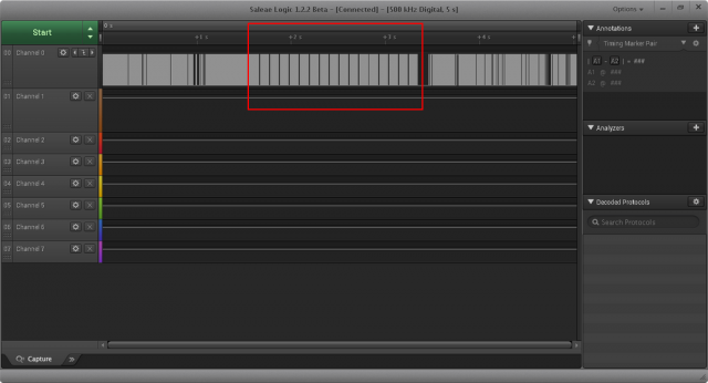

А можно изменить прошивку под другой формат команды ? Как выше сказано - надо для 433 МГц приемника, но там сплошной мусор в эфире до приема более сильного сигнала:
Комментарий к файлу: "Эфир" 433 МГц
screenshot1.png [ 96.9 КБ | Просмотров: 49845 ]
Формат посылок, снятый на звуковую карту - https://yadi.sk/d/VLoq0WJwj7mMS (5 каналов, по 3 кнопки)
У "вкл/выкл" (первая кнопка) при каждом нажатии меняется 01/10 на конце, 2 других кнопки - одинаковые для каждого нажатия.
"Вкл/выкл" для одного из каналов - https://yadi.sk/d/nQKyaExnj7o7B
Биты данных уже выделил отдельно ("широкий" взял за 1, "узкий" - за 0).

Если частота сигнала с приемника в пределах 1 - 5 кГц - устройство и без переделки сможет изучить команды.
Если частота сигнала намного отличается от частоты ИК-посылок - тогда это совсем другое устройство делать нужно
