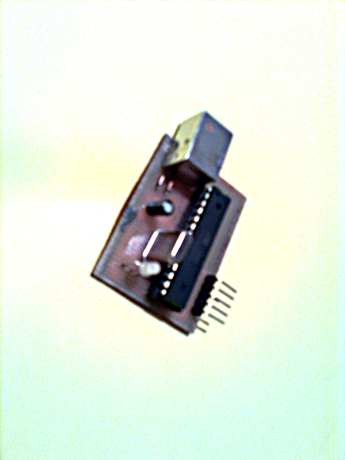

Сообщения: 67
Зачем тебе програматор и USART в одном флаконе ?!
Собери usart на отдельной плате и юзай ;)
Могу предложить AVR910 PROTTOSS шьет из CVAVR :smile: :smile: с AVR Studio неработает :crybaby: :crybaby:
но HEXы можно шить при помоши AVR-OSP ll (если поставить avr studio 4(именно 4.xx) то можно видить названия фюзов и выставлять их галочками в соответствуюшей вкладке, без студии вкладка пустая :crazy: )
из достоинств : USB, простая схема, надежность, шьет из CVAVR, вывод для тактирования мк, джампер для замедления скорости SPI.
Я вот-так вот себе его оформил:
Фото0367.jpg [ 197.31 КБ | Просмотров: 31550 ]
Фото0368.jpg [ 217.42 КБ | Просмотров: 31550 ]
