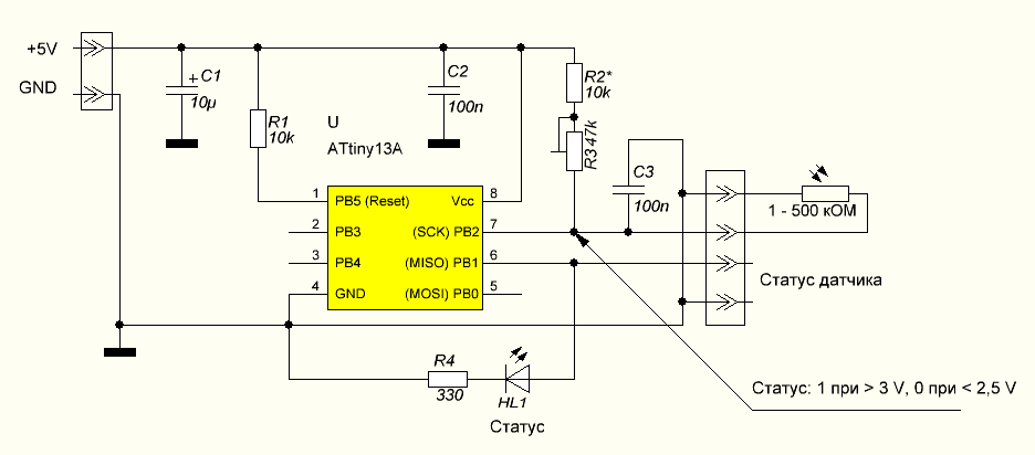

Спасибо.Схему фотодатчика я и так себе прекрасно представляю.ОУ и обратная связь....Я такой датчик себе делал в авто.Думал может просто заморочиться датчиком на тиньке 13 к примеру....Что бы не лепить ОУ.Еще кстати и таймер делать.А то яркие вспышки света могут все равно заставить переключиться датчик.надо вводить задержку.Напрмер датчик среагирует на освещение,если освещение не изменит своей яркости критично в течении минуты....Делал на таймере 555м.но там все громоздко .Толи дело микроконтроллер.Но это так.Мысли в слух.В принципе не критично.Потому что само устройство так устроено что ему временные задержки не нужны.Это скорее рассуждение о просто поделке отдельной."Умный датчик света".автомобилистам пригодится.

По фоторезистору.0.5-1 КОм на свету 80-100КОм в темноте.
По таймеру скорее наверное так.Надо что бы выход датчика света не мог поменять свое состояние чаще чем раз в минуту.А гистерезис(наверное его не меньше 0-10КОм надо делать) регулировать подстроечником,

Ну на входе АЦП в любом случае делитель ,а им момент сработки можно подогнать к любому фоторезистору.Но если критично могу померять.Но ведь повторить должен любой,а где шанс что фоторезистор он купит такой же?(но я померяю,если так критично)
Померял.регулировать надо в диапазоне 20-100КОм.В абсолютной темноте сопротивление фоторезистора стремится к пол МОм.

Датчик освещённости на МК ATiny13A, тактируется от внутреннего генератора 1,2 МГц (заводская установка). Выход статус (РВ1), в состоянии лог. 1 при напряжении на входе (РВ2) больше 3 В, в состоянии лог. 0 при напряжении на входе (РВ2) меньше 2,5 В. Замер напряжения на входе (РВ2) производится примерно раз в минуту. Точнее производится два замера и сохраняется среднее значение.

Можно выскажу свои соображения ?Как я понимаю гистерезис не меняется внешней настройкой.на самом деле прикольнее вариант с тактовой кнопкой кстати.Ну например ждем ,когда яркость освещения становится пороговой, жмем кнопку-микроконтроллер запоминает показания и принимает их за порог сработки.Подстроечником регулируем гистерезис.в районе плюс минус пол вольта.Минутный таймер взводится при переходе значений через заданную точку плюс минус гистерезис.Но сработка произойдет,если подобный переход продержит свое состояние в течении минуты.если состояние опять перескочит за заданный порог-таймер обнуляется и взводится снова.Пока показания лежат в области гистерезиса-таймер не взводится.
