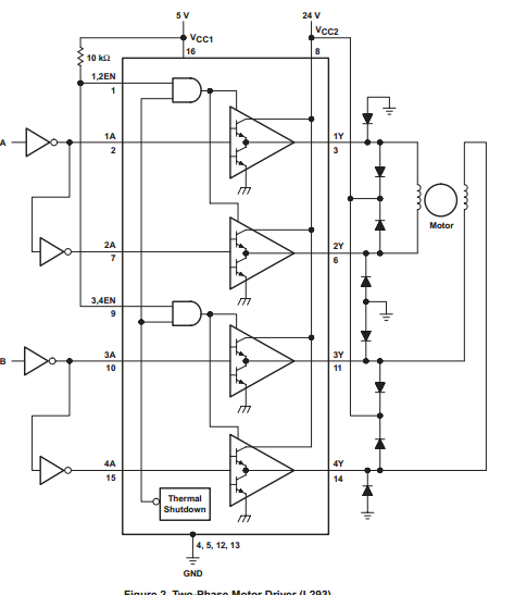

Здравствуйте
Хочу воплотить мечту детства, сделать радиоуправляемого робота. Не могу найти драйвер мотора, который бы удовлетворял одному важному критерию: драйвер для управления двух разных моторов. Для того чтобы было более понятней, я разъясню. В интернете я находил уйму микросхем для управления несколькими моторами, но мне хотелось найти уже готовую плату с необходимой микросхемой, как дополнение к моей платформе, чтобы я мог только подключить и написать программу для управления моторами. Подобные платы находил, НО не могу найти для них моторы.
Просьба не гнобить комментами, в электронике я не давно. Может я чего-то не понимаю, но когда например нахожу драйвер (плату) для двух шаговых моторов, то я не могу найти моторы, которые можно было подключить к существующим на плате разъемам. Или нахожу плату с одним мотором, мне необходимо, чтобы 2 мотора можно было подкинуть к плате.
Посоветуйте пожалуйста драйвер для шаговых моторов (как минимум для 2-х) и сами моторы.
Если еще ссылку на e-bay кто то кинет. Я пожелаю здоровья и благополучия всей семье этого доброго человека.
Буду очень благодарен.
При разработке робота буду использовать LaunchPad MSP 430

Шаговые двигатели это критически необходимо?
Гораздо проще, для начала, заюзать двигатели постоянного тока и рулить ШИМом. В этом случае драйвер L293D - дешево и сердито.

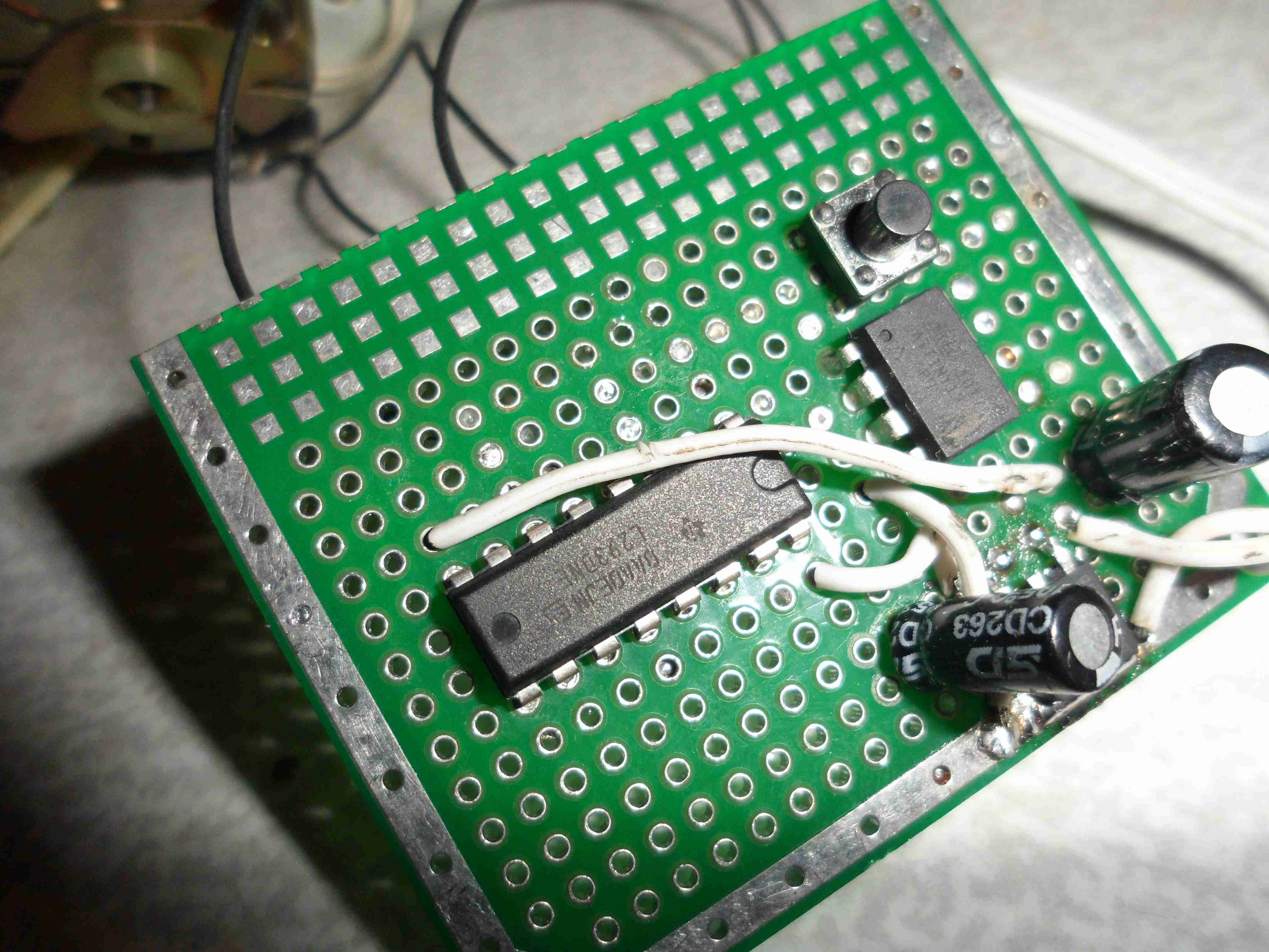

L293D на один шаговый мотор с двумя обмотками, но ничто немешает впаять два в макетку и тем самым замутить свой собственный драйвер на два шаговых двигателя :crazy:
В L293DNE все диоды уже внутри микросхемы.
Надо учесть только что на входы каждого канала нужно подовать прямой и инверсный сигнал к примеру(1А) лог. 1, а на (2А) лог. 0.
