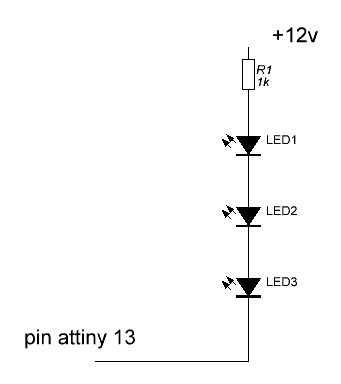

блин ну и споры тут. вот как я думал их включить.
как тут на пин тиньки будет идти 12в?
схемку набросал для наглядности. номинал 1к не совсем то, что надо. нужно расчитать.
не пойму я еще одно, о каких 40ма идет речь? через диоды ну 10ма, ну 15. они включены три последовательно а значит ток через них одинаков.
просто если таких линий будет три, естественно управление ШИМ. выдержит ли тинька?
хоотя спор смысла не имеет. я решил ставить транзисторы.
Комментарий к файлу: схемка
1111111111111111111111111.JPG [ 9.88 КБ | Просмотров: 11760 ]

Нет, погодите, вы где в схемах видели, чтоб 12 вольтными цепями управляли процессором без преобразователей ( транзистор, оптотранзистор и т.д.)

Так он спросил про 3 диода последовательно.
Во вторых - если брать по максимуму, 15В и 3 диода по 3.3В, то резистор порядка 500.Ом - в этом случае и ток около 0.01А, и падение, соответственно, 500*0,01=5 В.
Или я чего-то не так опять считаю ?

На сколько мне известно, в авто напряжение бортовой сети 14 – 15 вольт. Падение на диоде 3,3 в, приведёт к напряжению около 12 в на пине МК. Резистор в этом случае не учитывается, так как ток мизерный, а значит и падение напряжения на резисторе почти нет.

Откуда там 12Вольт ?
По 3.3В упадет на белых/синих/зеленых, по 2.2В - на желтых/красных.
Остается, соответственно, 2В или 5,4В - они упадут на резисторе. Порт в этом случае будет играть роль слабого npn-транзистора. Поэтому и говорю, что лучше ограничить ток на 10мА, не больше.
Пин же ограничит ток еще сильней - я не помню, сколько там кОм входное сопротивление у ног.

Если ток будет менее 20мА (лучше 10), то чего ему будет ? Все лишнее напряжение погасится на резисторе.
Единственное, в этом случае лучше отключать не подачей "1" на пин("0" у нас будет зажигать диоды), а переводом в состояние "вход"
Экстремальные условия:
DC Current per I/O Pin ............................................... 40.0 mA (это на одну ногу)
DC Current VCC and GND Pins................................ 200.0 mA (это суммарный через проц)
Рекомендуется - не выше 60мА на ноги питания.

делаю подсветку для ног в салоне автомобиля. задумал так, что при открытии двери она зажигается белым светом. при закрытии плавно меняет цвет на заданный.
на одном 50 50 диодике (RGB) думаю слабо будет, решил на трех.
думаю включить их анодом на +12в последовательно три диода и катодом чероез резистор на пин проца.
при 10ма думаю яркости хватит.
