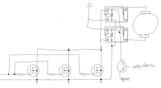

я вот щас подумал: ведь реле тут нельзя использовать только из-за их недостаточного для ШИМа быстродействия. А с реле работать просто, и токами с их помощью можно управлять огромными.
Дак вот, нельзя ли с помощью полевых транзисторов управлять током только в одном направлении, еще и поставить их штуки 3 параллельно для большей пропускной спообности, а при помощи двух реле управлять направлением вращения. вот так:
121212.jpg [ 76.85 КБ | Просмотров: 28996 ]
в таком случае и полевыми транзисторами будет управлять просто- без всяких специальных драйверов подключить их затвор к микроконтроллеру через резистор и допустим BC547. А если частота ШИМа низкая, то и просто через резистор.
Что скажете?

В этом случае я бы взял 2 реле вместо верхних полевиков.
И 2 нижних полевика, но всё же через драйвер ир4427 - при таких токах чем быстрее они будут открыты, тем меньше они будут греться. А при параллельном включении общая емкость затворов увеличивается.
Опытным путем было установлено, что при 1 Ампере ножки МК хватает только до 1 кГц. Выше - отпаивается провод от полевика :)

Я себе эту тему в закладки кинул. Грубо говоря, полевик желательно не только включать, но и выключать силой :)
При этом 547 и 557 рассчитаны до 500мА вроде. Полевикам желательно 2-3А в затвор вкачивать

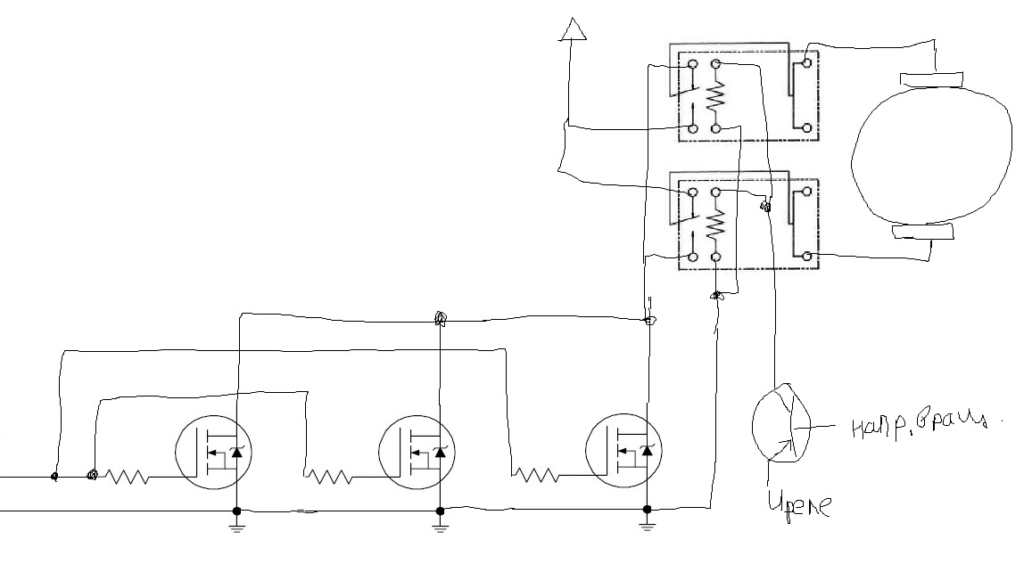

вобщем решил переделать ту схему, которая не заработала в ту, которую нарисовал.
поставил два параллельных полевика и IR2104 (без диода и конденсатора т.к. используется только ее нижнее плечо).
Вопрос такой: IR2104 да и вообще драйвер полевика безопасно для микроконтроллера подключать к нему без оптопары?
