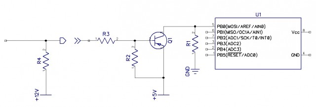

Вот схемку нарисовал как мог)
pnp.jpg [ 78.49 КБ | Просмотров: 32716 ]

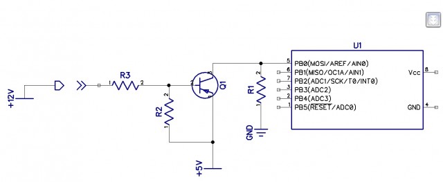

ой, забыл резистор добавить
pnp.jpg [ 70.34 КБ | Просмотров: 32714 ]

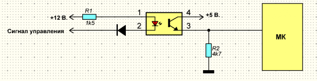

СообщениеДобавлено: 20 апр 2018, 21:59
1.png [ 13.82 КБ | Просмотров: 32712 ]
 Заголовок сообщения: Re: Помощь по деталям.
СообщениеДобавлено: 20 апр 2018, 22:06
Сообщения: 66
Ну это вам не сложно, а я не додумал)
Спасибо!)

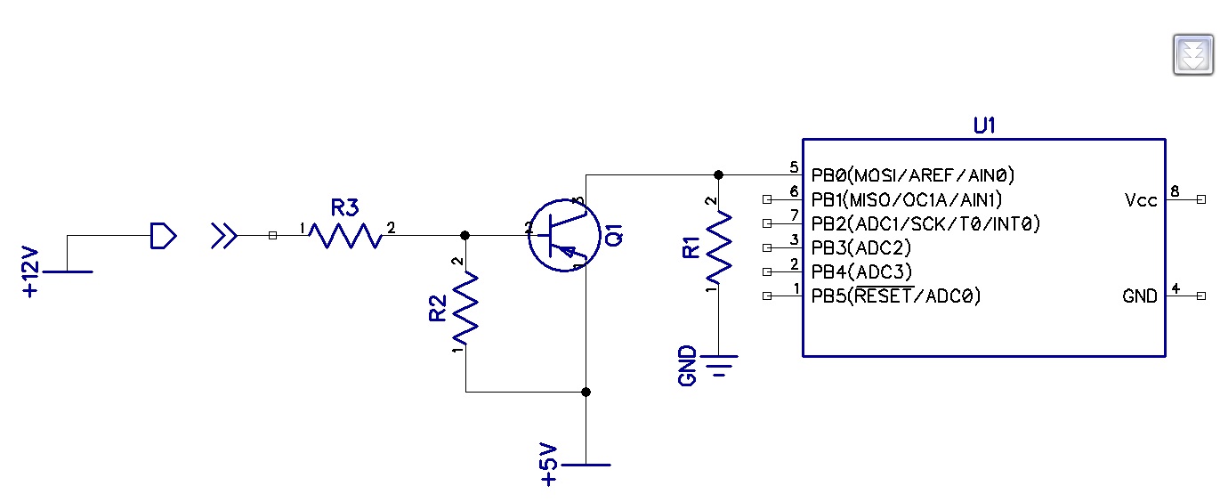

Застрял с проблемой )))
Имеется сдвоенный транзистор, вот даташит:
Транзистор 1, НПН, а транзистор 2 ПНП, вот с ним и проблема.
Эмиттер подключен к +5 вольтам
База подключена к +3.5...4 вольтам.
А на коллекторе, зараза, висит +5 :crazy:
Хотя транзистор должен открываться, если базу посадить на землю.
Я туплю где то ?
