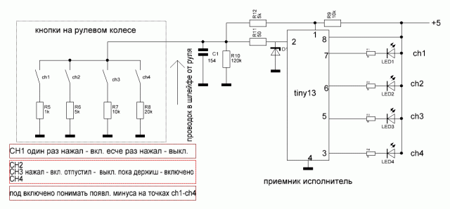

Доброго вам времени SVN! я вас уже достал наверно)). скажите что у мну не так, сегодня сел разводить печатку и думаю дай проверю исче включил а оно опять старую песню. S2,S3 нормально. А при нажатии S4 выключается (если бил включен) канал кнопки S1 и есче, при нажатии S2, S3 вспышки светодиода короткие а в S4 длиннная . Питание через линейный стаб. кондер на входе АцП есть (154), Я вот что думаю может назначение S4 с S1 поменять местами так как S4 садит вход МК на землю... S1 включает выключает кондицыонер а остальные кнопки изменяют установки, получается S1 кондицыонер при изменении температуры будет выключатся...

Я сделаю печатку со всеми фильтрами по питанию и на ней буду проверять.... а не повредит если я со входа на землю кину стабилитрон на 5 вольт? как на схемке, типа для защиты.
схемка

Не повредит… только схему используй, как нарисовал я. На твоей схеме есть существенные ошибки… ;)
