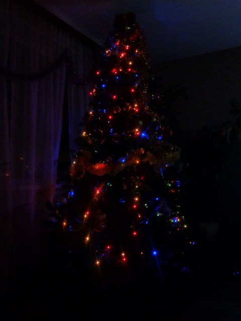

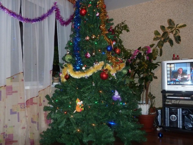

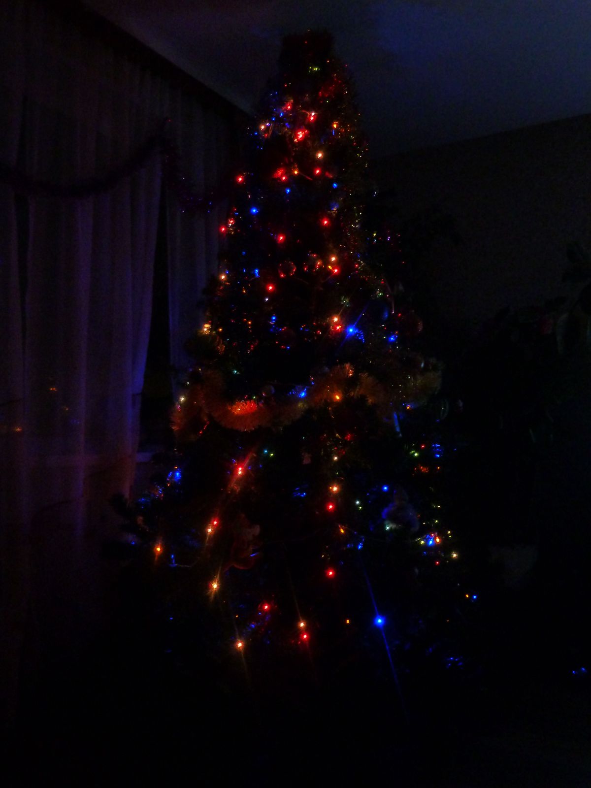

Подскажите может кто-то делал вариант чтоб 2 гирлянды в параллель были на одном канале???? Какие тиристоры поставить????? У меня были взяты 3 гирлянды по 200 диодов (итого 1 супер гирлянда), а надо подключить 6 гирлянд по 200 диодов (чтобы итого получилось 2 супер гирлянды по раздельности и работали в такт). Данные тиристоры боюсь не выдержат нагрузку....
Комментарий к файлу: Вот так была... Было на ней 4 китайских гирлянды (из них 2 светодиодных, и две на микро лампочках)
P3.jpg [ 136.01 КБ | Просмотров: 22413 ]

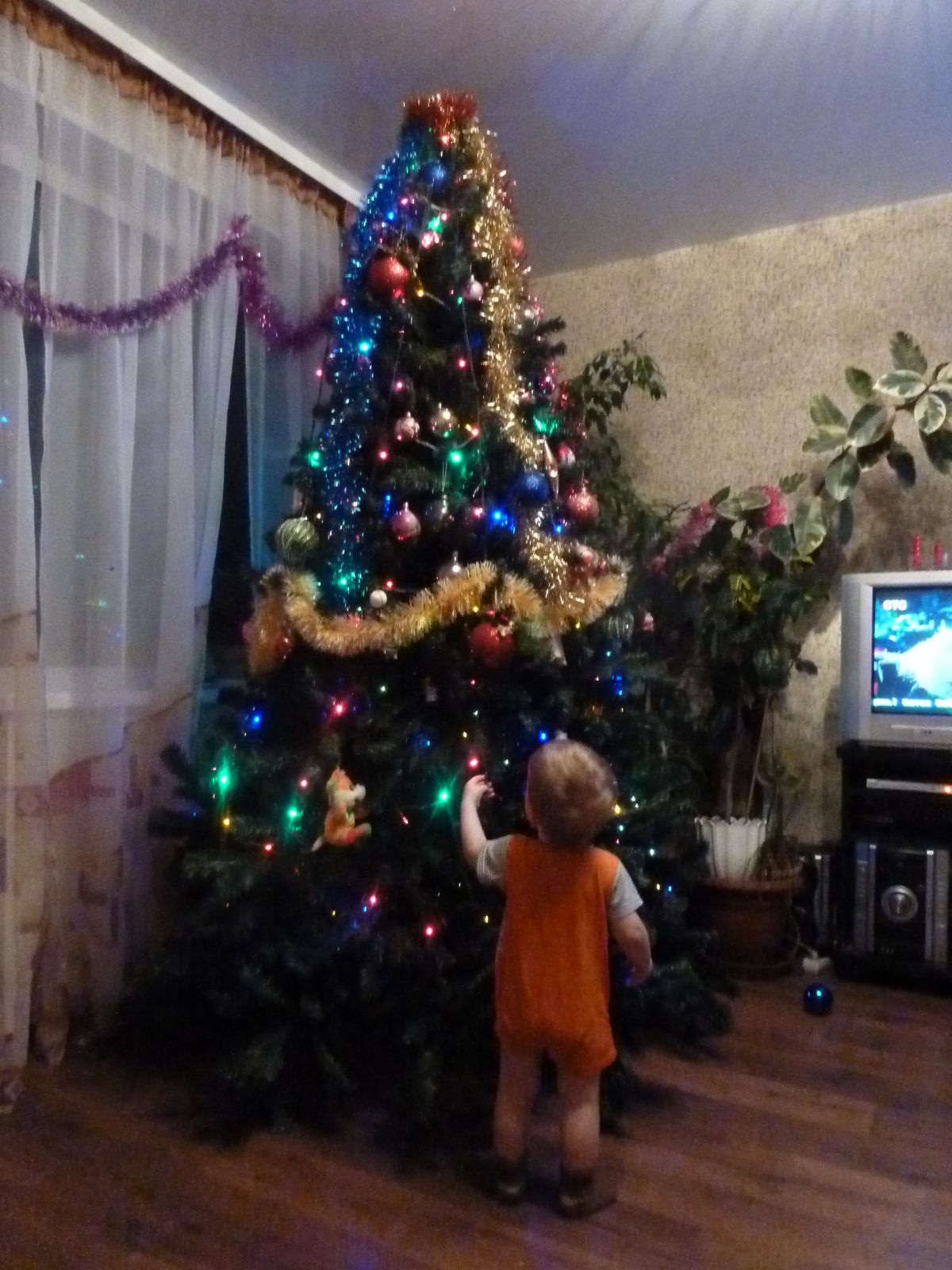

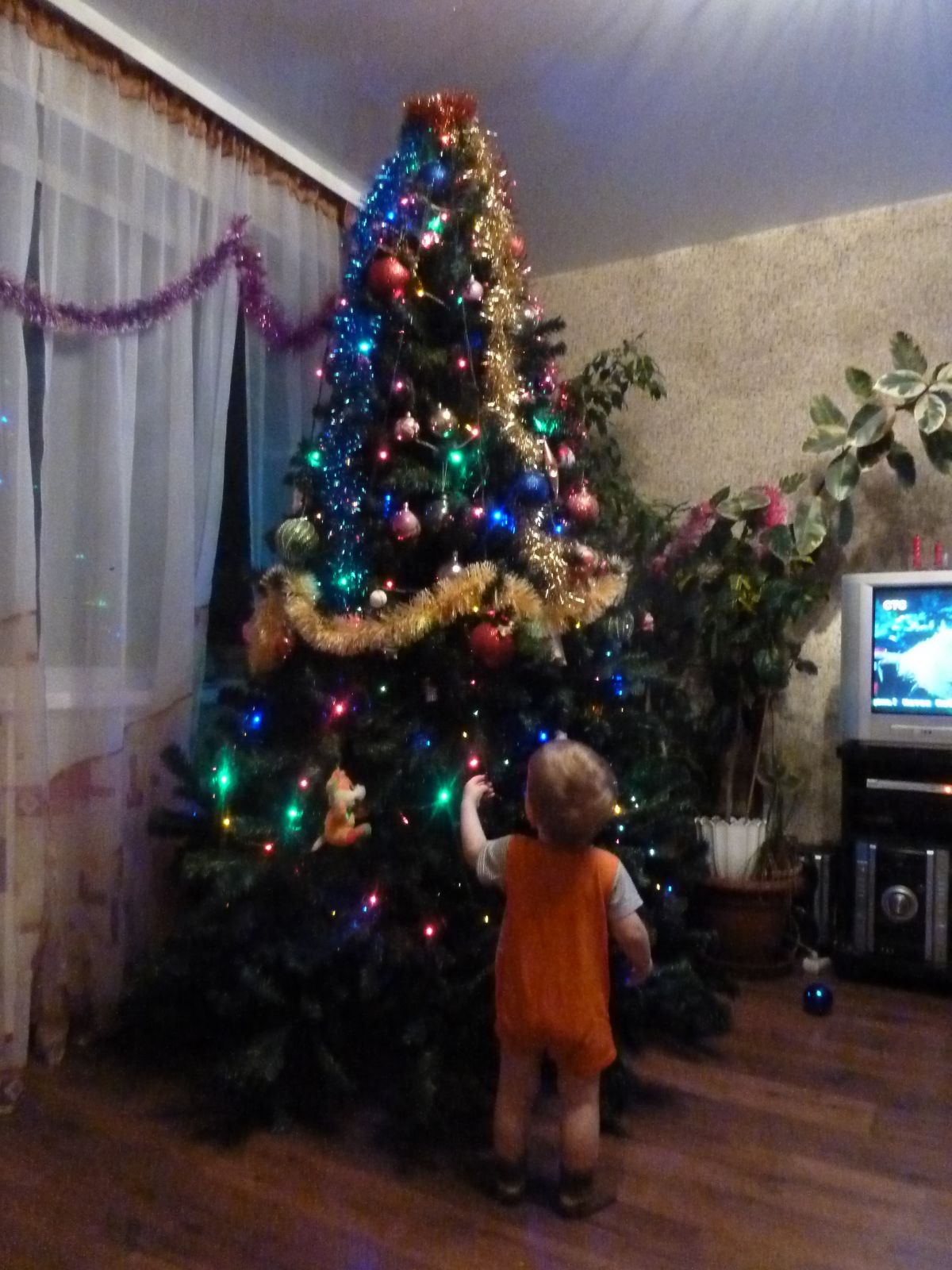

Комментарий к файлу: Для своего сына делаю!!!
P2.jpg [ 252.53 КБ | Просмотров: 22413 ]

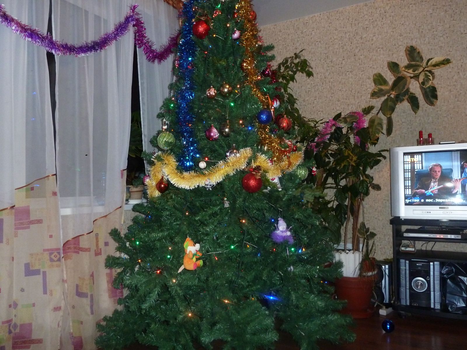

Комментарий к файлу: Вот эту елку хочу преобразить! Игрушек очень мало т.к. малому был 1 год.
P1.jpg [ 369.67 КБ | Просмотров: 22414 ]
