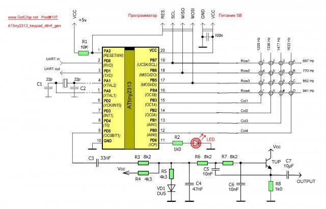

Sidr прислал вариант с фильтром 3-го порядка
ЗЫ Резисторы все таки лучше оставить.

From Sidr:
Хотел написать краткий ответ - не получается. Тем паче,что и в номиналах я слегка ошибнулся. Вот посылаю "вариант исправленный, исправленному - верить".
Я пересчитал параметры делителя. Теперь на выходе будет 1Volt (peak-to-peak). Диод VD1 нужен для поддержания рабочей точки каскада на транзисторе в рабочем же состоянии. Это на случай питания пониженным напряжением, например, от батарейки. Ведь ATtiny2313 может работать и при 2,7V. У меня есть такая покупная коробочка на базе микрухи ТТ-5088. Питается от 3V.
107-keypad_dtmf_cxema_+.jpg [ 410.56 КБ | Просмотров: 27348 ]
